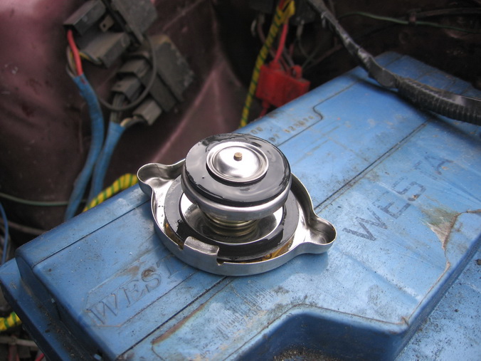

фото упаковки от новой крышки и сама крышка. Сча возьму пассатижи и попробую поджать пробку, она очень свободно закручивается на горловине радиатора.

 Заголовок сообщения: Re: Додж Караван '87
СообщениеДобавлено: 26 май 2012, 13:25
радиатор колхозный?
rival28 писал(а):
.... Сча возьму пассатижи и попробую поджать пробку, она очень свободно закручивается на горловине радиатора.
лучше возьми ножницы и вырежь подкладку резиновую из тонкой резины....
радиатор колхозный?
поджал крышку, вроде заработало - давление держит. Хотя если рукой посжимать шланг от термостата до радиатора, то в бачке все равно хрюкает, причом на "выдохе" и "на вдохе".
Вчера полдня поездил и вроде даже не кипела, шланги напряглись, бурления не было - ехздил как по трассе так и по грунтовкам, на первой скорости типа. Контролировал уровень и подтеки, все было хорошо и сухо.
А вот когда приехал вечером домой, на стоянку, стрелка поползла вправо. Тут же под капот, а там фонтан - радиатор помер. Дырочка в районе вентилятора и крутящийся вентилятор добавлял феерии в это зрелище :).
