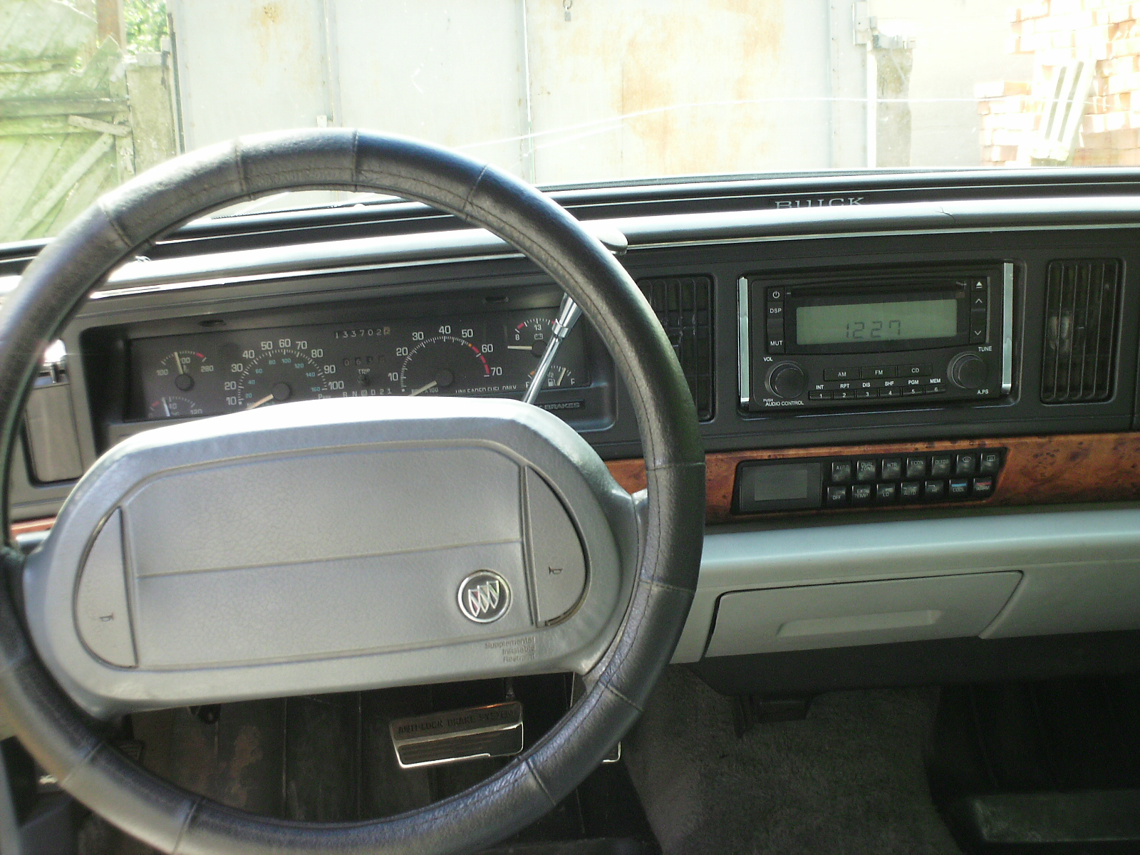

Ещё вопрос - не срочный ;) на что менять родную штатную касетную гамнитолу? :hi: 1,5ПИН? :hi:

Ищи что нить такое
PICT0179.JPG [ 949.11 КБ | Просмотров: 3960 ]
Хотя у тебя можно поиграться и с переходником на один дин - благо глубина позволяет , в отличии от буйка.
