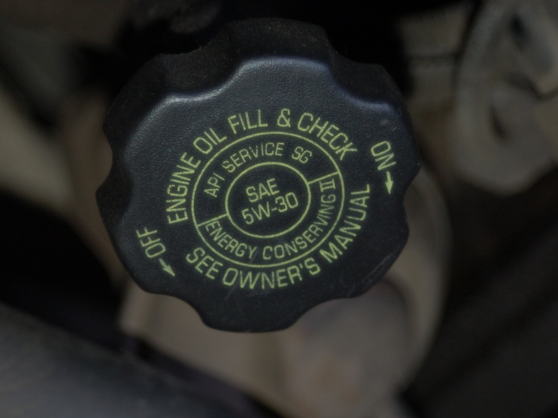

[quote="Igor TTA"]Масло на пробке должно быть написано.
Да, действительно на пробке написано! Век живи - век учись, а все равно... Там написано SAE 5W30, а не "жидковато"-ли будет, учитывая почтенный возраст?
DSC_4387_hf.jpg [ 142.75 КБ | Просмотров: 4805 ]
СообщениеДобавлено: 23 май 2010, 22:52
Сообщения: 2317
Эээ, брат. Боюсь, что долго икать в округе маслицо. Я пол Карпат и весь путь в Киев ехал, машина требовала долива масла, а его нихера нет нигде.
При подборе также смотри на банках SAE - 10w30 и API - первая буква желательно должна быть S (можеть быть С)
Вот для ссылочки для ориентации (там страницы переходить (1-2-3....)
полусинтетка http://webauto.com.ua/advanced_search_result.php/keywords/10w30/image_x/0/image_y/0/fltr/52/page/1
минералка http://webauto.com.ua/advanced_search_result.php/keywords/10w30/image_x/0/image_y/0/fltr/51
Если у Вас недалеко имеется Агро-союз, у них есть вроде нормальное Neste и Teboil
Про "жидковато" - не знаю. Завод луше знает :yes:

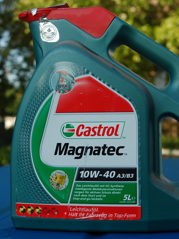

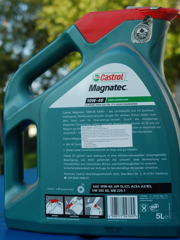

Спасибо! Но есть маленькое НО. В двигателе уже ЭТО:
DSC_4392_hf.jpg [ 210.29 КБ | Просмотров: 4795 ]
DSC_4391_hf.jpg [ 212.04 КБ | Просмотров: 4795 ]
СообщениеДобавлено: 25 май 2010, 14:20
Сообщения: 2317
Igor TTA писал(а):
Только промывку сделайте....
когда отъездит это
СообщениеДобавлено: 25 май 2010, 21:33
Мне умные люди посоветовали (рассказали) что если уже залит Кастрол, то ездить на нем, пока не умрет движек, только лить надо американскую кастрюлю, вот теперь и ищу. Если кто знает где взять в Киеве, маякните! :unknown: А промывка навряд-ли поможет, хотя х-з.

Это слова человека, который НЕ продает масла, а занимается ремонтом авто :unknown:
