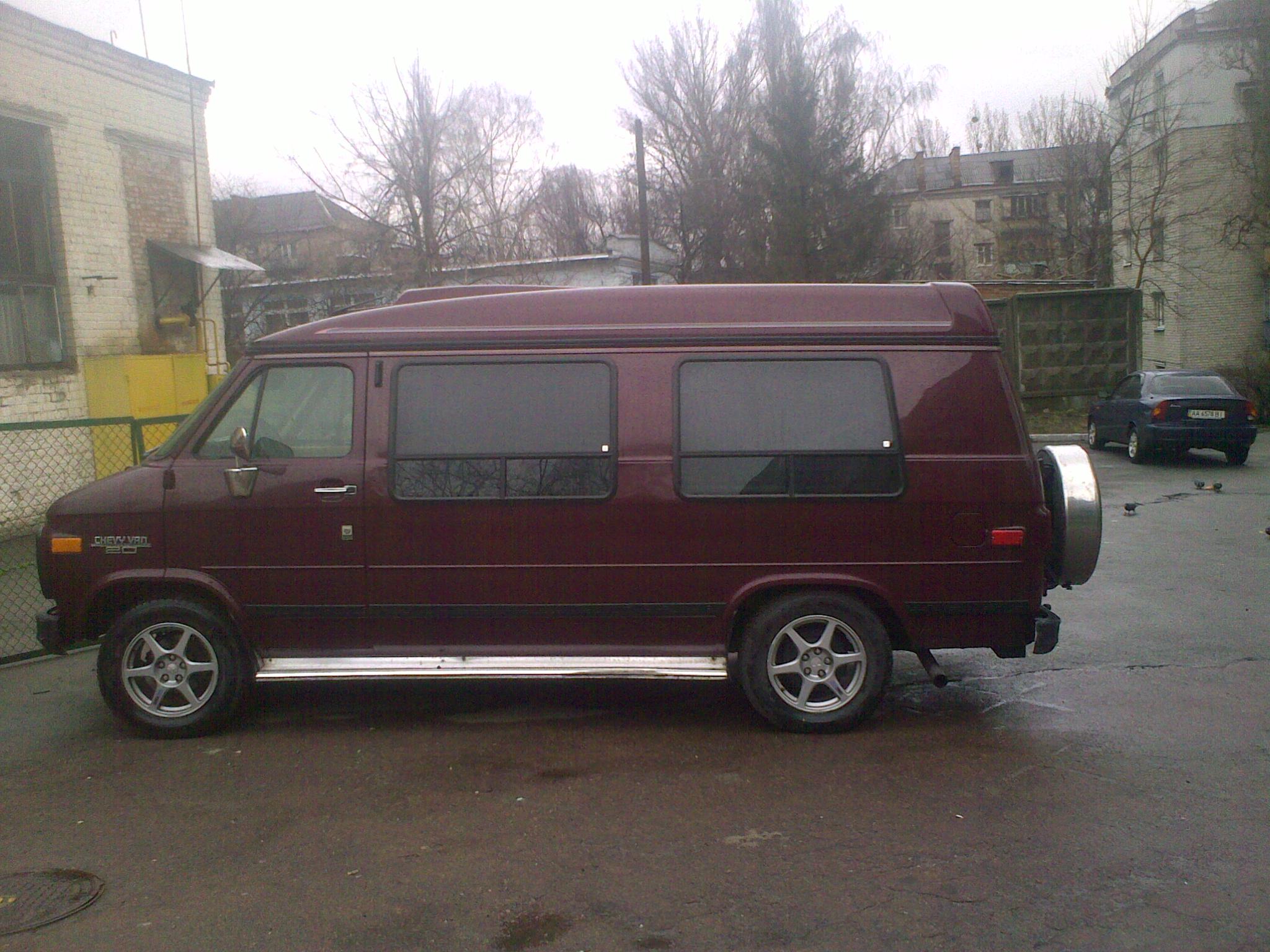

запаска
08042011060.JPG [ 394.66 КБ | Просмотров: 4747 ]

Сообщения: 2317
Зад как-то завален :unknown:
 Заголовок сообщения: Re: Gladiator by Glaval Chevrolet Chevy van g20 1995. 5,7 tb
СообщениеДобавлено: 09 апр 2011, 00:45
Зарегистрирован: 21 июл 2008, 21:41
Сообщения: 130
хз... на этих фотках двух он стоит под уклоном вверх.
но с задними рессорами пока не всё ясно..
