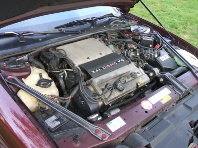

Поставил себе еще такие понты:
накладки на фары (не мои фото, все некогда)
и распорку заводскую.

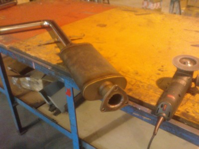

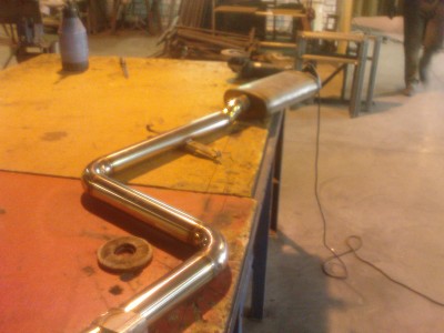

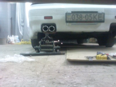

Вот закончил выхлоп (почти).
Хотел раздвоеный, хотел прямоточный, тихий и из нержавейки.
Для чего взял самые большие н/ж банки rudexhaust (чтоб не сильно громкий был), трубы ф57мм и ф51мм и отводы к ним, а так же переходной фланец и подушки с авторынка.
Вооружившись рулеткой, накидал такой вот эскиз, как заготовку для дальнейших работ.
1.jpg [ 26.02 КБ | Просмотров: 4281 ]
 Заголовок сообщения: Re: Pontiac Grand Prix SE 3.1 1990
СообщениеДобавлено: 17 май 2010, 01:05

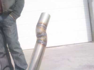

Забыл, еще ж и наконечники купил.
Теперь пошаговый фотоотчет.
DSC00137.JPG [ 720.11 КБ | Просмотров: 4281 ]
DSC00134.JPG [ 693.89 КБ | Просмотров: 4281 ]
DSC00133.JPG [ 561.34 КБ | Просмотров: 4281 ]

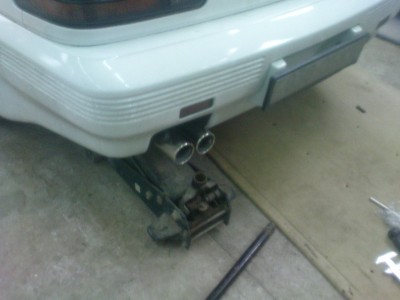

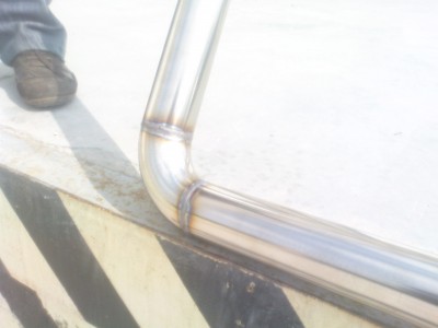

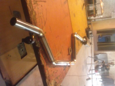

СообщениеДобавлено: 17 май 2010, 01:08
дальше
DSC00148.JPG [ 780.69 КБ | Просмотров: 4281 ]
DSC00144.JPG [ 260.45 КБ | Просмотров: 4281 ]
DSC00142.JPG [ 278.97 КБ | Просмотров: 4281 ]

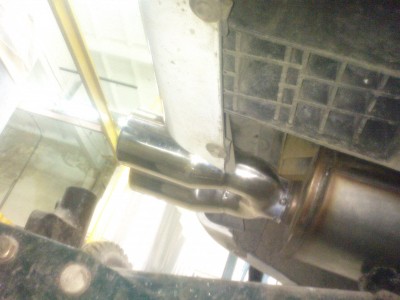

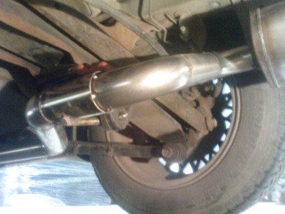

СообщениеДобавлено: 17 май 2010, 01:10
вот
DSC00157.JPG [ 519.62 КБ | Просмотров: 4281 ]
DSC00151.JPG [ 716.49 КБ | Просмотров: 4281 ]
DSC00152.JPG [ 699.47 КБ | Просмотров: 4281 ]
