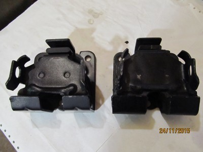

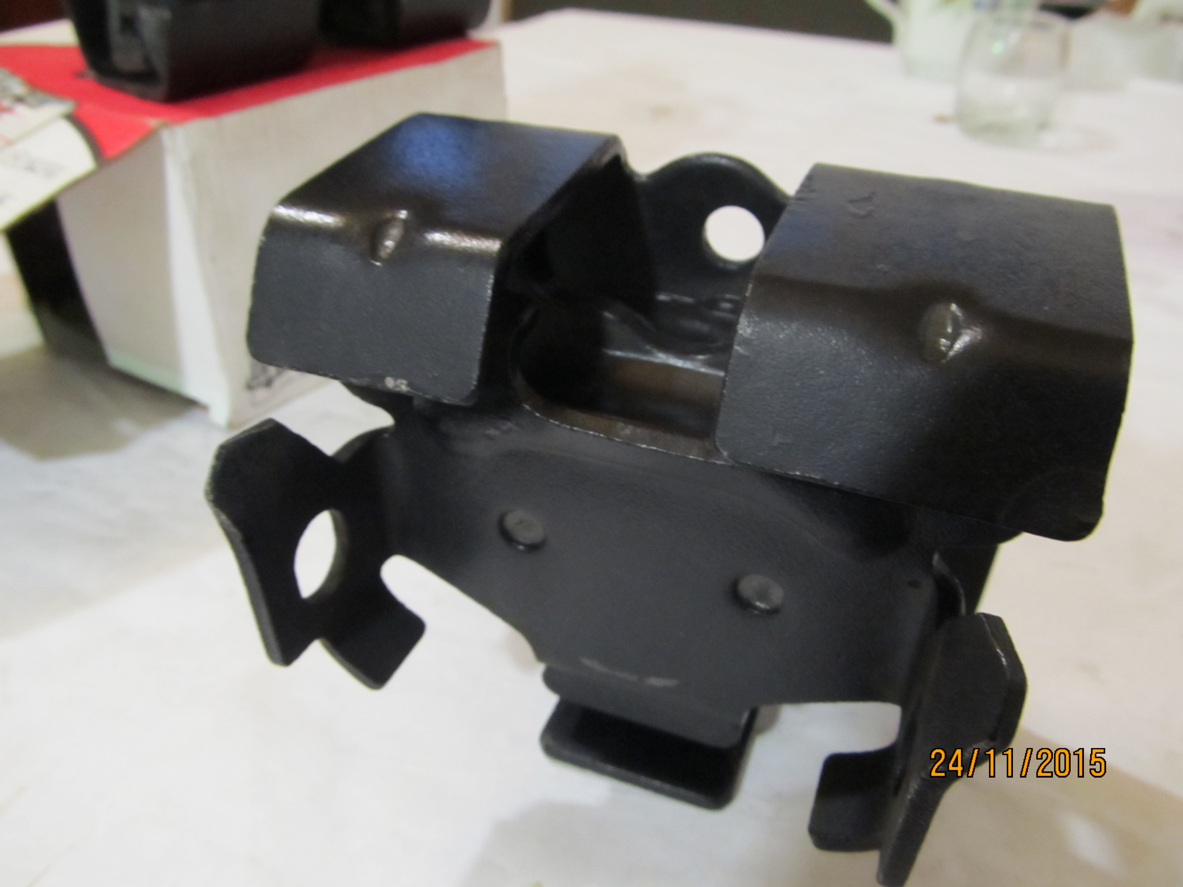

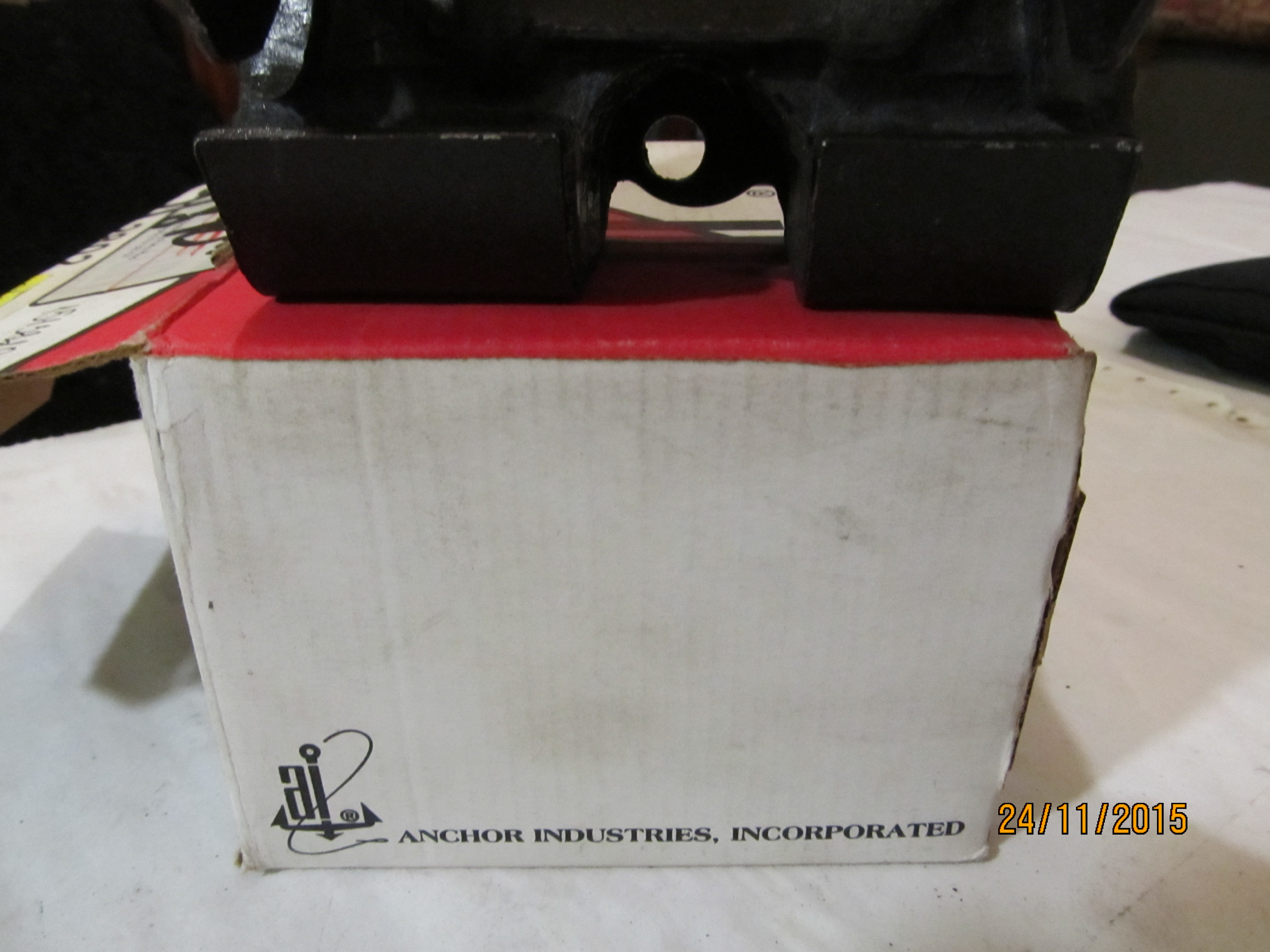

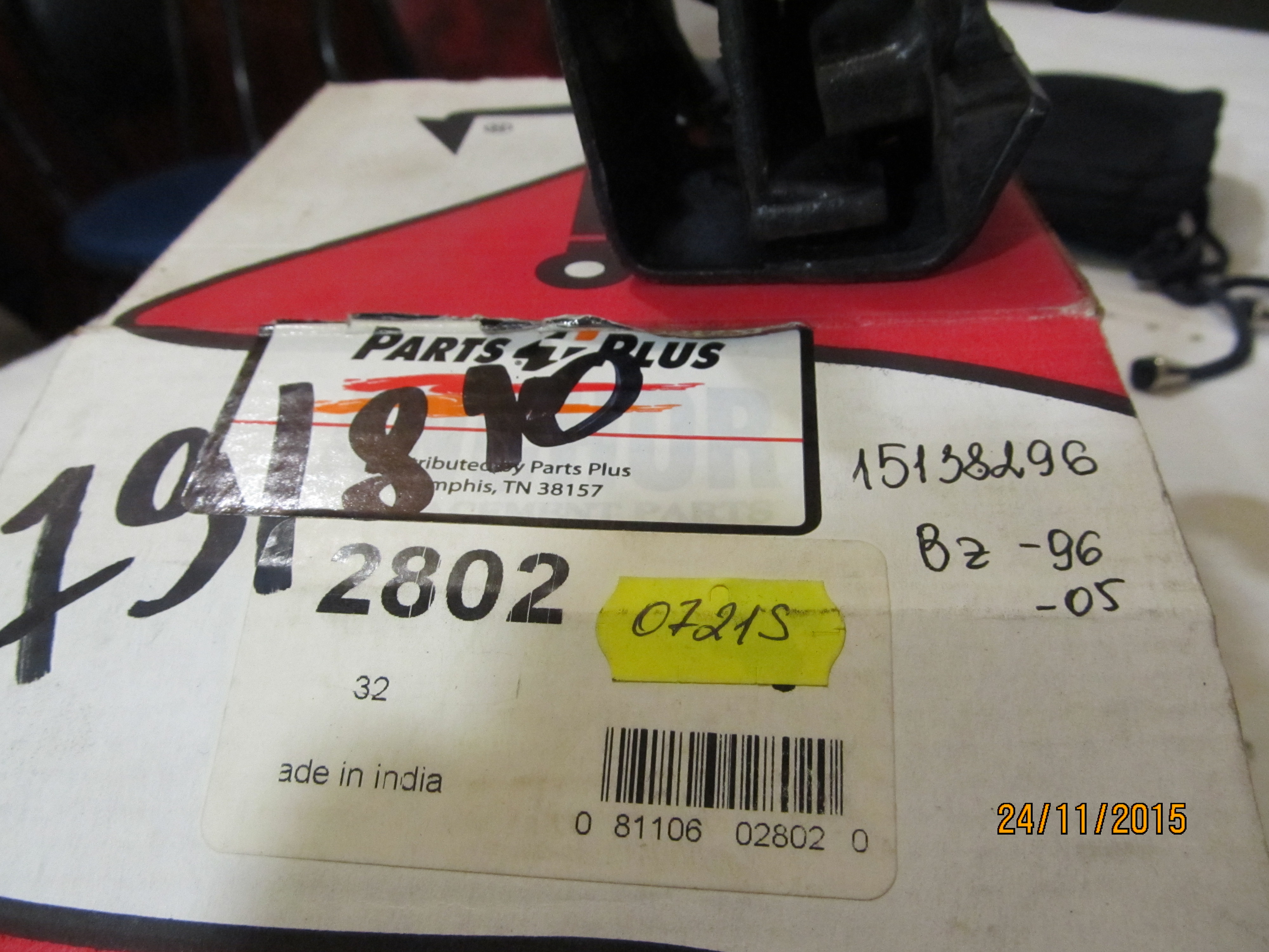

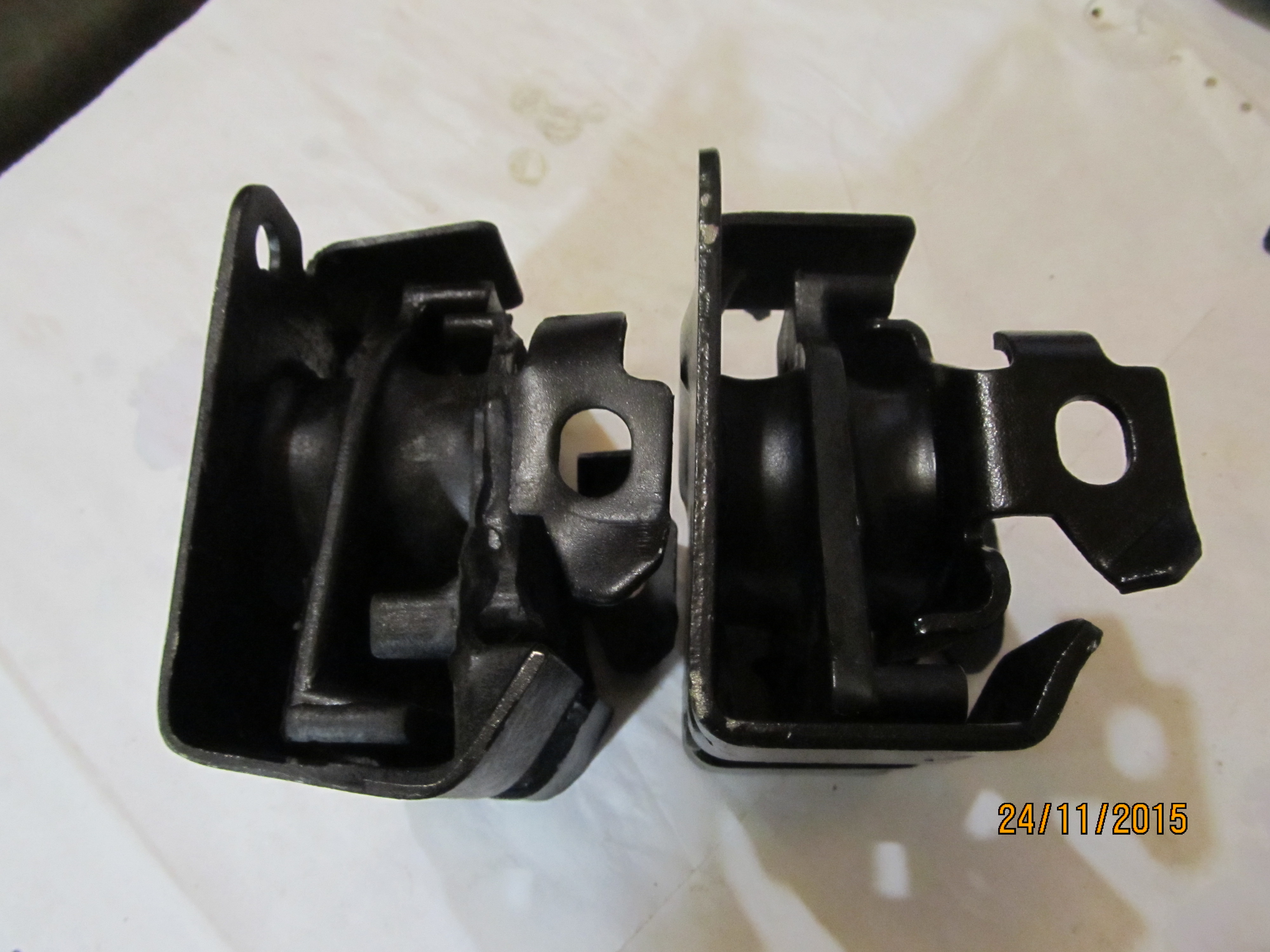

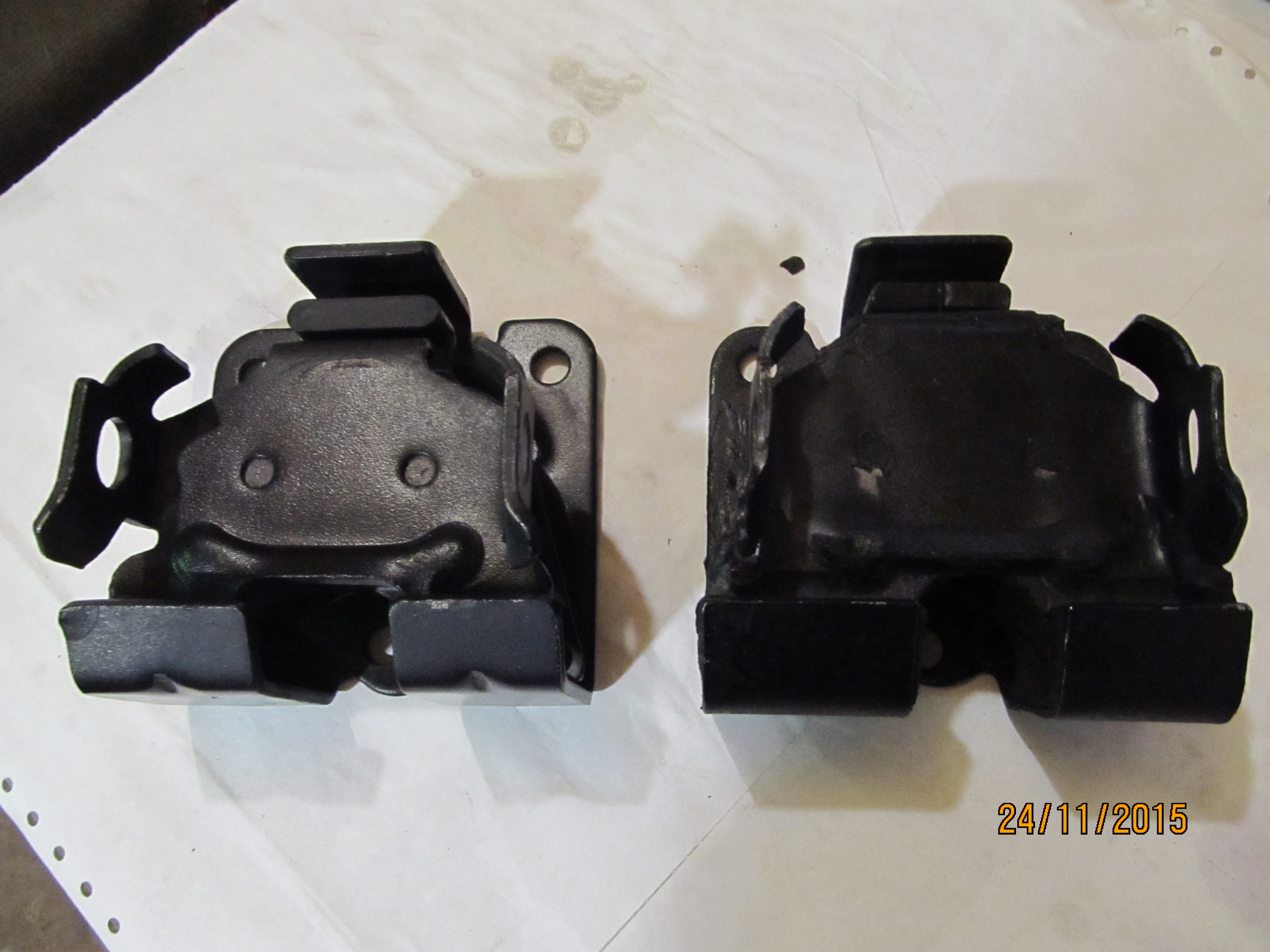

Сегодня получил подушки двигателя, покупал в одну в Черновцах, магазин "Автостиль" производитель был указан Mevotech ( на фото та, что выглядит лучше), вторую в Харькове , Anchor. У продавцов в наличии было по 1 шт., и цена самая низкая 22 $ на это по повёлся ( в Delco Ukraine Ltd цена 28 $).
Mevotech выглядит достойно, сделана качественно, металл толстый, полностью похож на оригинал, поставлю на правую стороны мотора, индийский Anchor пойдет на левую. Посмотрим сколько отходят.
Плохо покупать когда не видишь товар своими глазами :( .

Боюсь сглазить, но обычно Mevotech служит крайне мало :(

Посмотрим :unknown:
да пофиг , даже если вулканизация отслоится через неделю владелец узнает об этом только в процесе планового снятия мотора. ниразу не встретил целую подуку мотора в процесе распила на круглом блазере

Судя по последней фотке,я бы ее по бухлу,вместо тормозной колодки бы захуячил... :facepalm :hahaha:
Да, при убитых подушках, лопасти вентилятора охлаждения начинают доставать за нижний край диффузора радиатора, картер сцепления - до карданого шарнира переднего моста, стартер без поддомкрачивания двигателя не вылазит, в остальном это никак не проявляется.
