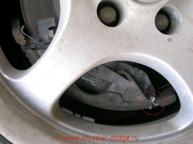

Работы велись по устранению шума при езде.
Машина на кочках как погремушка, при чем звук колокольный.
Вина тому - тормозные колодки и механизм ручника в задних колесах (рычаг).
Спереди колодки были установлены явно не родные.
Частично были отломаны пружинки.
Колодки были допилены болгаркой.
На колодках нацеплены какие то насадки, или проставки, или как это назвать.
Купил я новые колодки, подогнул прижимные пружинки суппорта - помогло, но не на долго.
Что это за проставки ? Может я их не правильно ставлю на колодки.
Прозондировал тему на некоторых ресурсах :
http://forum.chrysler-dodge.ru/index.php?s=26311318626b68610221358043d61f56&showtopic=166613
Ответов 0.
Гремят и передние и задние колеса.
Спереди, кроме как колодкам греметь нечему.
Сзади могут греметь как сами колодки так и рычаги ручного тормоза.
Какая то там глупая конструкция... Все на весу, все на пружинах.
Рекомендуют что то куда то наваривать, или покупать калибровочные пружинки.
Прошу мнения общественности :).

Допоки не поставив на свого Крайслера щось на зразок таких пружинок
діла не було

А чем они отличаются от стандартных (тех что стоят) ?

В мене їх зовсім не було

Как можно вот такое исправить ?
Или куда обратиться, что бы такое исправили ? :)
 Заголовок сообщения: Re: Chrysler Sebring 2.0 Lx
СообщениеДобавлено: 26 сен 2014, 10:46
Біда... То заклеювати треба. Але то важко.

Я знаю, что как то заплавляют, или клеят..
Никогда такого сам не делал и процесс не наблюдал.
Проще всего закрасить маркером и забыть, но в этом месте берутся руками, и как бы оно дальше не полезло.
