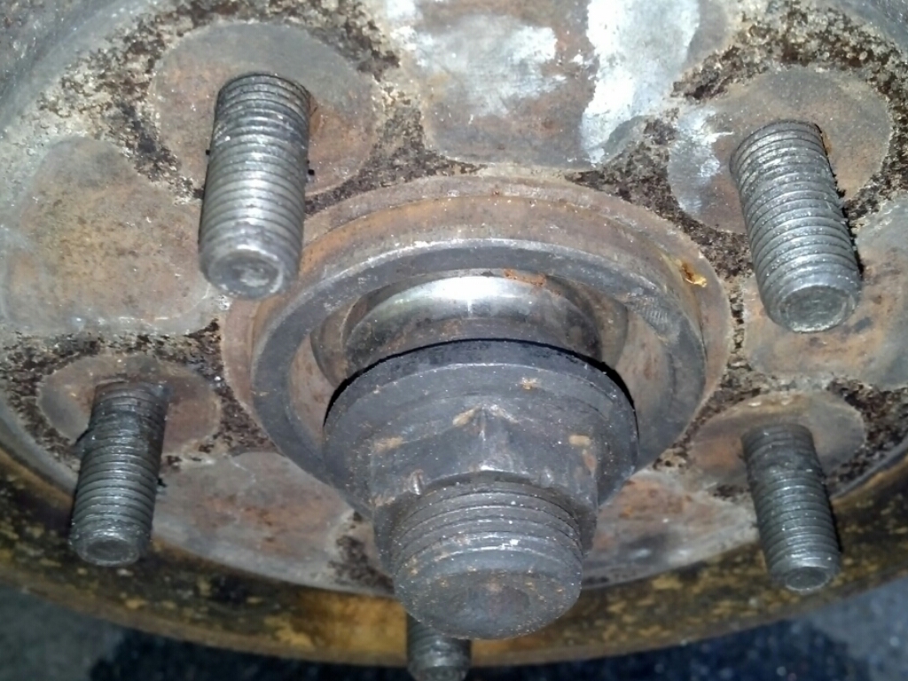

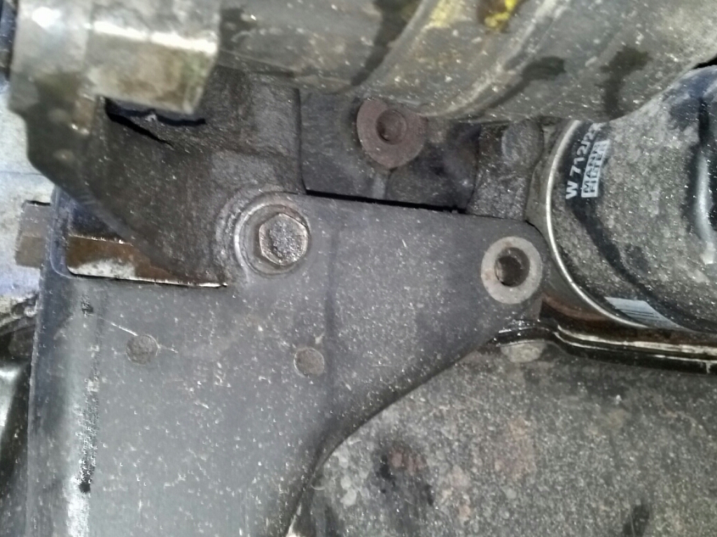

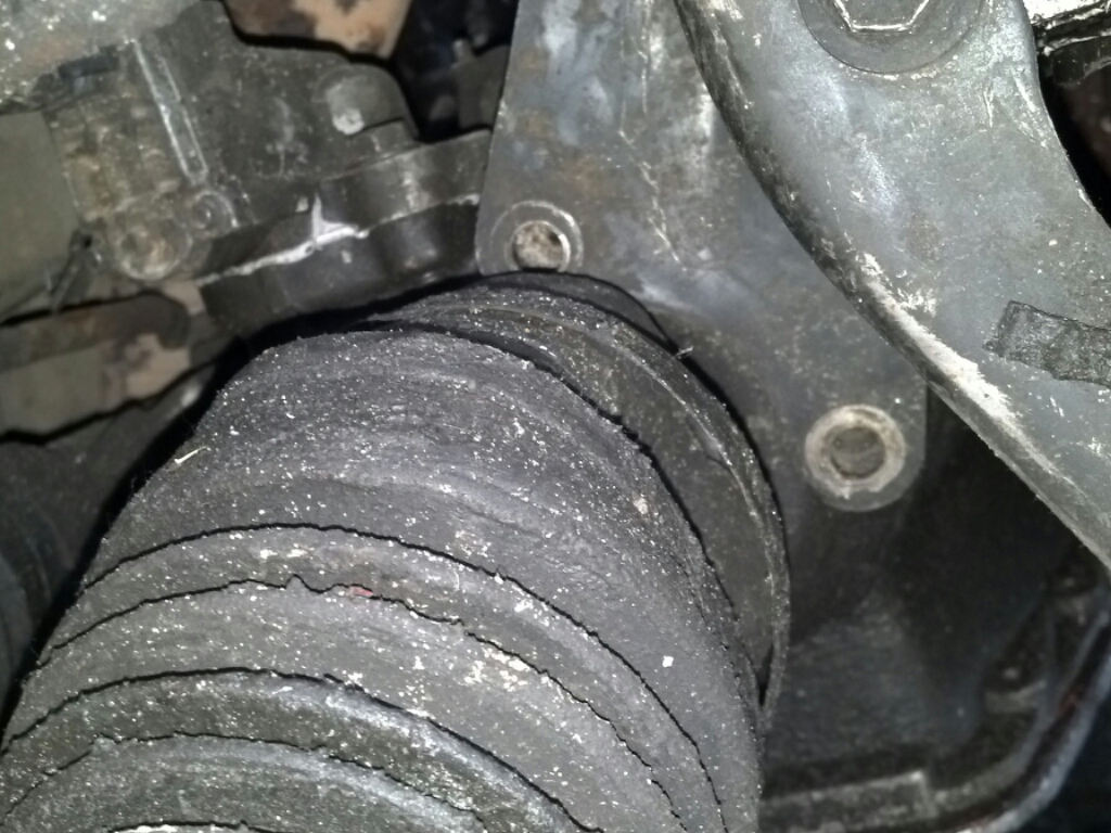

Продолжили игру с проводкой. Провод датчика детонации был подключен к датчику перегрева двигателя.Самого датчика детонации нет,т.е. место от него есть,а датчик просто выкинули. Ну а нафига ж он нужен..Датчик перегрева здохший. Провод от него пока не нашли,видимо отрезан где то в жгуте. Но это все еще такое. Завтра надеюсь куплю датчик детонации и чек потухнет. Но в поисках этого самого датчика я полез под машину. Ну глушитель от Жэгулей это ерунда,а вот ОТКРУЧЕНЫЙ ДВИГАТЕЛЬ! Это впечатляет! Болтов просто нет.Я даже фотки сделал. А еще я кажется нашел какой подшипник гудит при движении. На фото опять же видно-под гайкой подложен кусок другого подшипника. Представляю что внутри ступицы. Короче смотрите фото.
