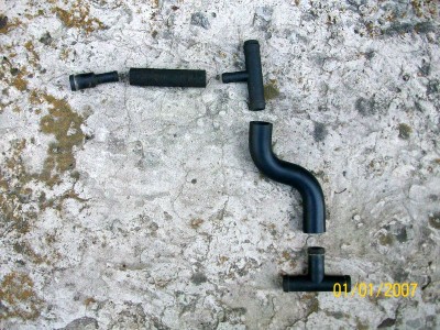

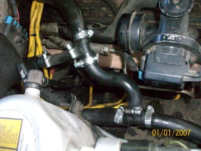

идем далее, из-за сильного разогрева печки ввиду отсутствия регулируемого клапана, решил сделать временный Пайп, чтобыможно было пользоваться кондиционером полноценно:
скомплектовал необходимыми переходниками (вложение 1)
собрал все до кучи :) (вложение 2)
установил в авто (вложение 3)

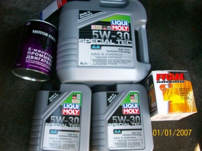

далее замена масла, точнее замена масла с промывкой...
собрал вот такой комплект:

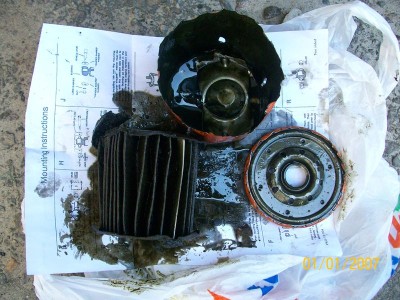

фильтр еле открутил, зачем так затягивать? :unknown: как будто, чем сильнее затягиваешь фильтр, тем масло дольше прослужит :pardon: , чтобы открутить, пришлось отверткой пробить фильтр насквозь и только тогда смог провернуть... :)
масло слил, фильтр снял, корпус фильтра разрубил для посмотреть - все ок, следов сильного износа нет, как нет и мула в слитом масле...
