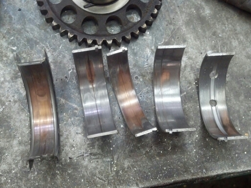

Вкладыши распредвала новые. Вкладыши шатунные-новые. Вкладыши коренные - на фото. Вот где логика?
*Новых* шатунных быть не может,ибо уже отжаты *вылеты* вкладышей на месте соеденения крышки шатуна с самим шатуном.Вкладыш одноразовая деталь - если затянул один раз с полным моментом,то второй раз нельзя(может провернуть) - сразу в мусорник. Кстати любые вкладыши можно подобрать (взять чуть больше размер и обрезать).На разные редкие моторы неоднократно так делали.
Что значит не может? Я говорю о том что шатун был поменян а корень оставлен старым. На фото коренные вкладыши.
Не может - это значит ,что не смотря на то,что шатунные были поменяны - они уже не новые,ибо были обжаты и их теперь надо менять.При затяжке,отжимается вылет вкладыша за бугель(0.1-0.2 мм) и повторная установка вкладыша не рекомендуется,вследствии высокой вероятности проворачивания вкладышей в постели шатуна.

Да это понятно. Мне не понятен подход-поменять шатун а убитый корень оставить.
П.С. заниматься подбором вкладышей не буду. Сейчас уже не 90е.
