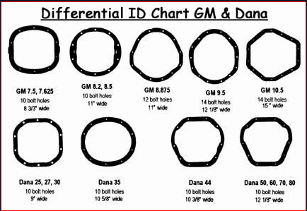

1
Дим ты мне давал как то уже эту картинку .
я тебе говорю то на чем обжегся.

а в чем суть проблемы неподходящей детали ? размер ? отверстия не там ? выдавлено под дифференциал не в том месте и не прилегает ?
 Заголовок сообщения: Re: Заготовка : DeVille 1976
СообщениеДобавлено: 25 апр 2014, 22:39
Сообщения: 1855
Откуда: Украина.
Авто: Renault Magnum
6 отверстий совпадает ..6 нет.. НО есть одно но в этом случае...
выштамповка по" ГП " тогда находится не вертикально а под углом 45*..угол вправо по ходу машины.
если выштамповку ставить вертикально ,так как положено - отвертися вообще не совпадают никакие .
