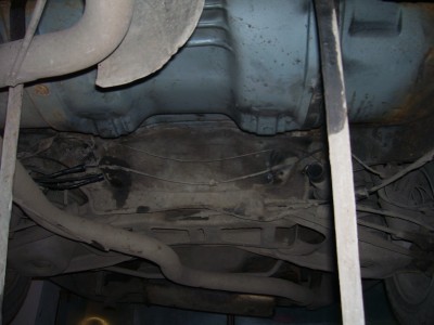

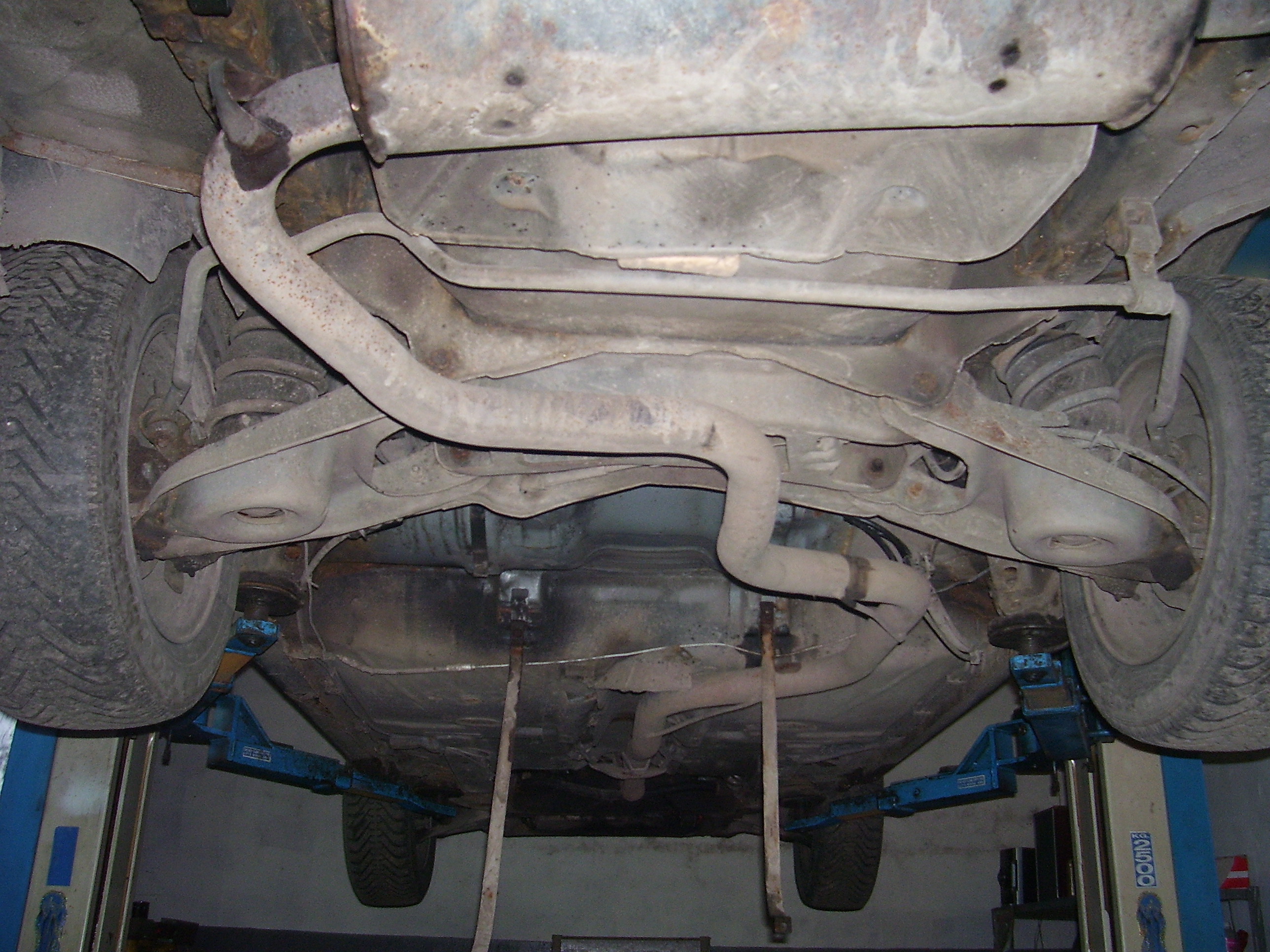

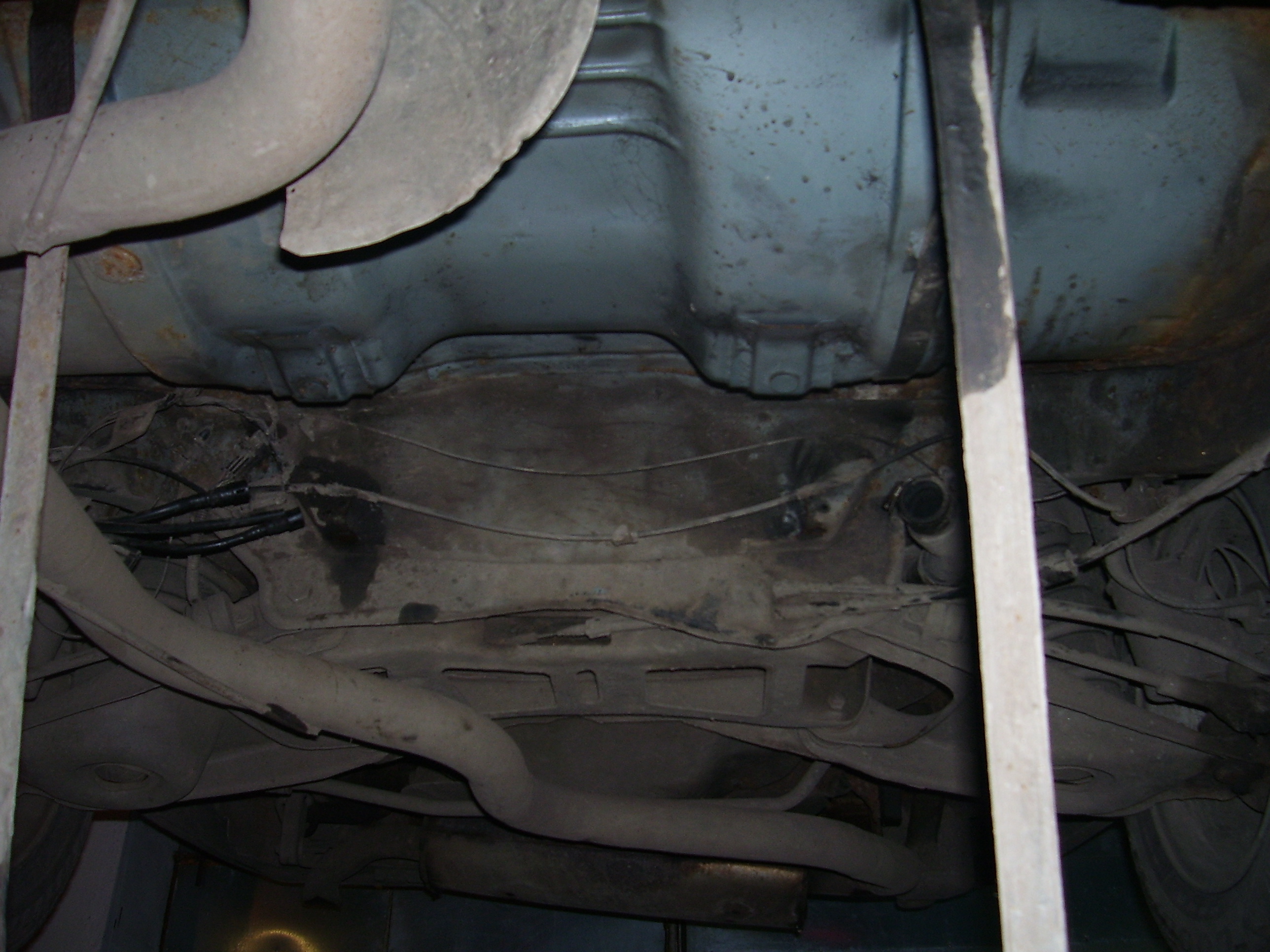

Лючка нет. Бак мметаллический.
Бак снимается с ямы за 30 минут. Глушитель не мешает (мне не мешал).
Единственное неудобство - это болты , которые крепят стяжки на которых держится бак. Они могут проворачиваться , тогда гайки крутить неудобно , и зафиксировать тяжело - там мало места снизу.
Заднюю часть машины - обязательно поддомкратить на высоту в 30-40 см,или на козлы. Иначе бак не выйдет из под машины.
Когда бак чуть чуть попустишь - то сверху в него заходит три пластиковых трубки на фиксаторах - их надо аккуратно отстегнуть, и уже потом окончательно вынимать бак. Не забыть также и разЪемы на насос и показометр бензина. Трубки не попутаешь - они точно проложены и разные по толщине.
Я говорю за оригинал , как было у меня. Если там уже были умелые ручки - то х.з. как там оно будет в реальности.

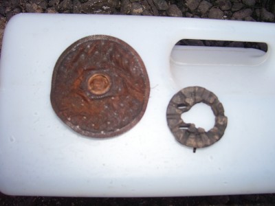

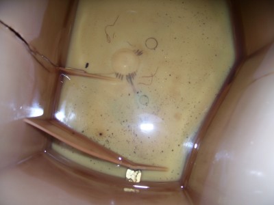

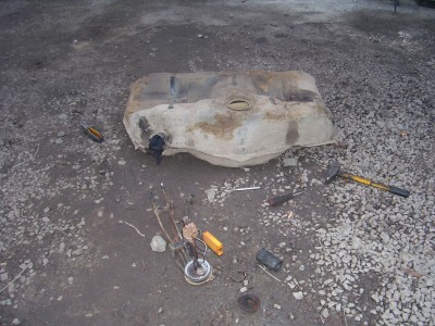

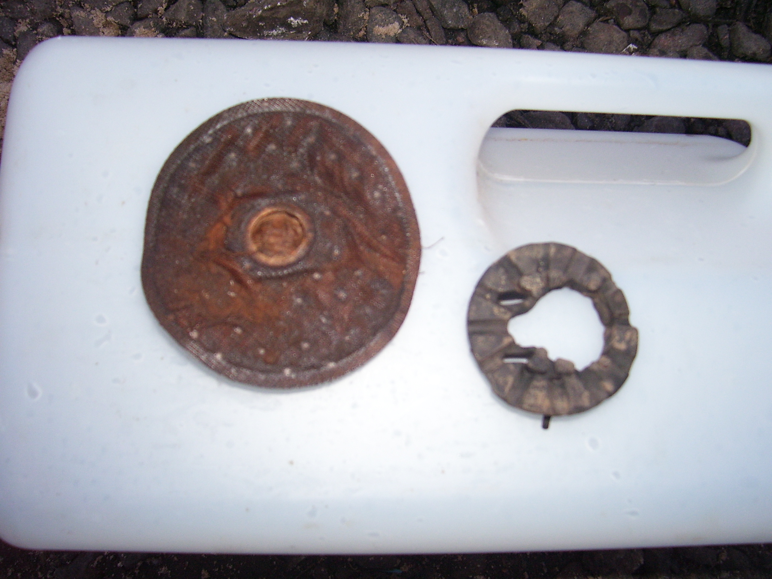

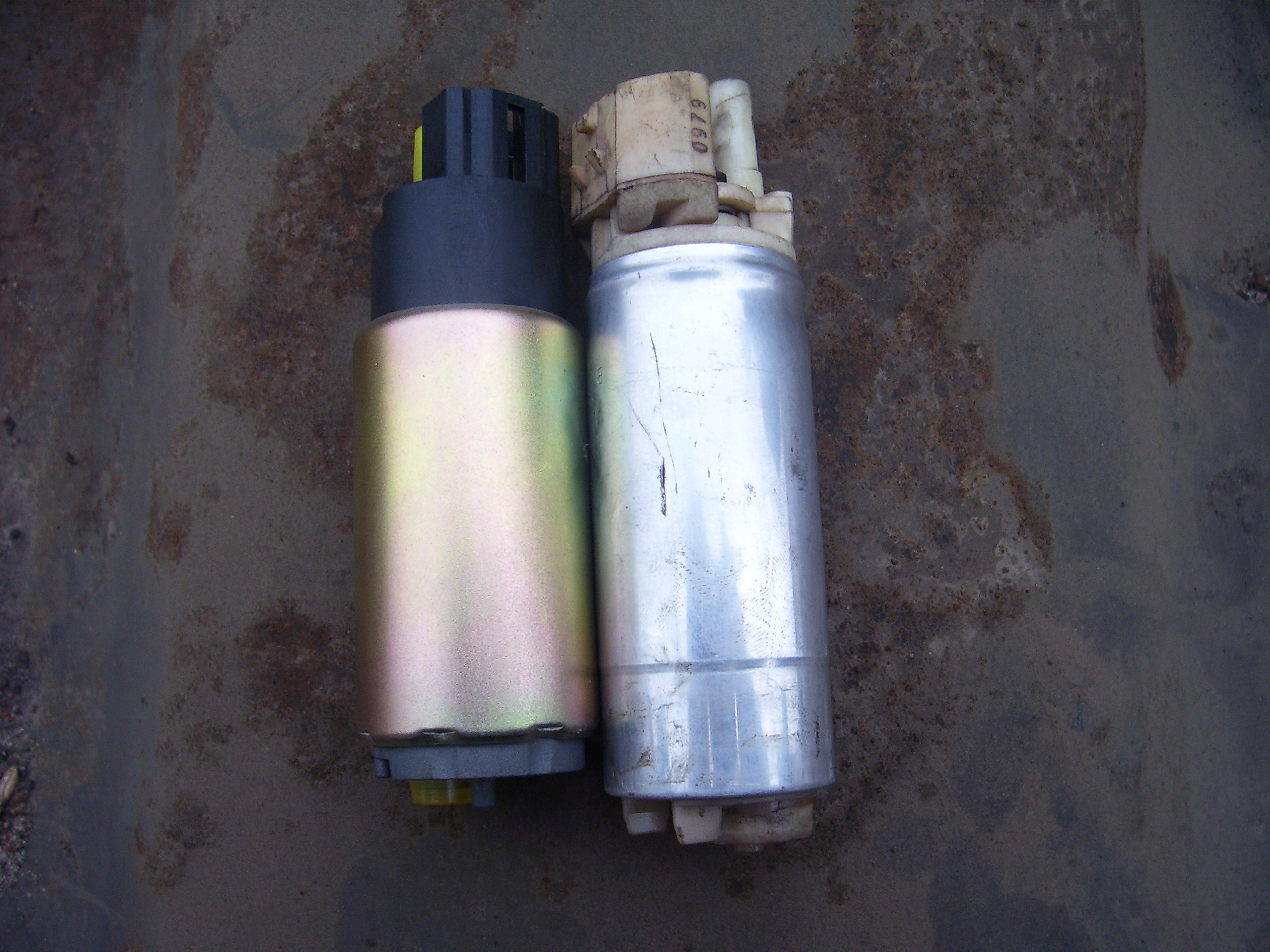

Сделали.
100_5780.JPG [ 1.25 МБ | Просмотров: 2952 ]
100_5781.JPG [ 1.25 МБ | Просмотров: 2952 ]
100_5785.JPG [ 1.25 МБ | Просмотров: 2952 ]
Последний раз редактировалось Serik 20 ноя 2012, 20:43, всего редактировалось 1 раз.
СообщениеДобавлено: 20 ноя 2012, 20:38
Serik писал(а):
Сделали.
Что было . чё так долго не появлялся ?
СообщениеДобавлено: 20 ноя 2012, 20:47
Serik писал(а):
Сделали.
моторчик :yes:
долго не показывался, потому что выходние были на СТО, а вчера все расписано, сегодня с обеда и сделали. Кста, за работу с меня взяли 80грн. ;)
комментарии к фото, думаю излишне.
Да, сразу прошприцевали все шаровые и наконечники.
100_5786.JPG [ 1.22 МБ | Просмотров: 2952 ]
100_5788.JPG [ 1.27 МБ | Просмотров: 2952 ]
100_5790.JPG [ 1.23 МБ | Просмотров: 2952 ]
СообщениеДобавлено: 20 ноя 2012, 21:01
Ага , лопнул стакан ,на поворотах спусках подъёмах начал хапать воздух сдох насос поставили ТипоБош с десятки .Нормуль .Стакан заменили ,запаяли или так бросили лопнутый ?
