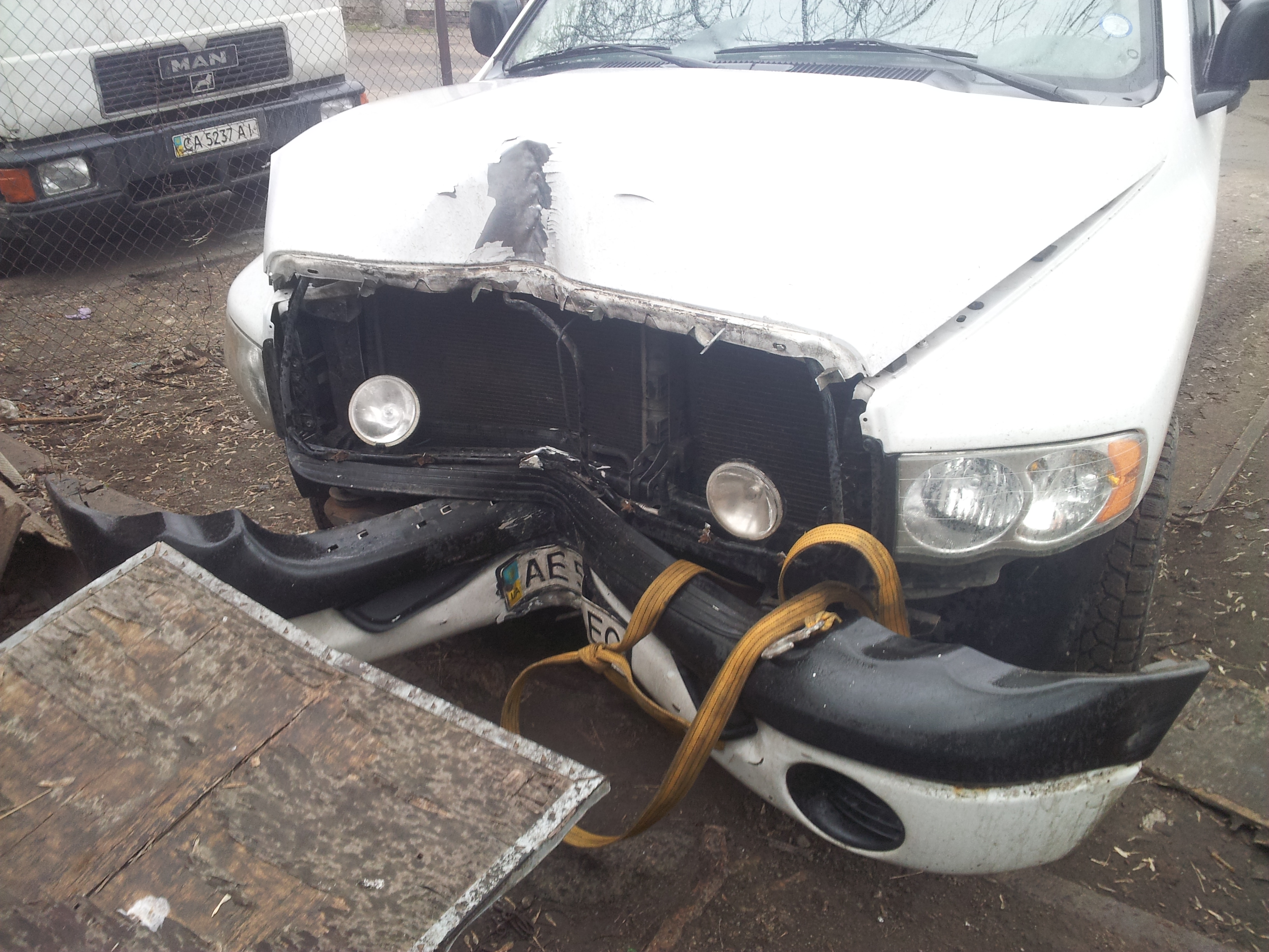

вопрос с печкой решился сам собой
2015-02-26 13.01.06.jpg [ 3.06 МБ | Просмотров: 3120 ]
 Заголовок сообщения: Re: Dodge Ram 1500 '05
СообщениеДобавлено: 26 фев 2015, 14:48
Сообщения: 347
Откуда: Черкассы, Украина
Это ты как так?
