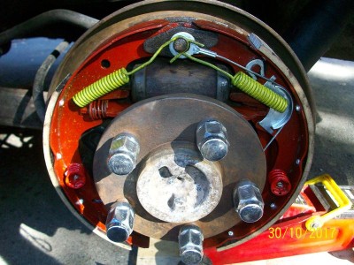

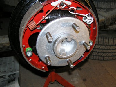

это только после замены пружин для выравнивания авто - заниженые пружины могут дать такой эффект, если после занижения ничего не регулировали...
Тормоза - то разберемся, есть опыт Блейзера, там такие же :yes:
вот фотки восстановленых тормозов GCh и Блейзера :
100_3948.JPG [ 123.9 КБ | Просмотров: 4962 ]
регулятор.jpg [ 295.09 КБ | Просмотров: 4962 ]

низачет...колодки не смазаны.... :)
Нада ж и будущим хозяевам шо то поделать. Хай хоть колодки смажут. :hahaha:
