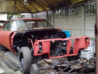

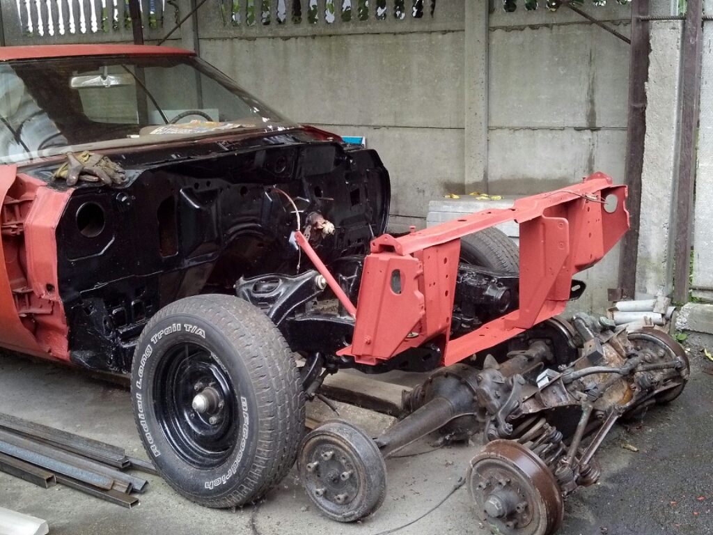

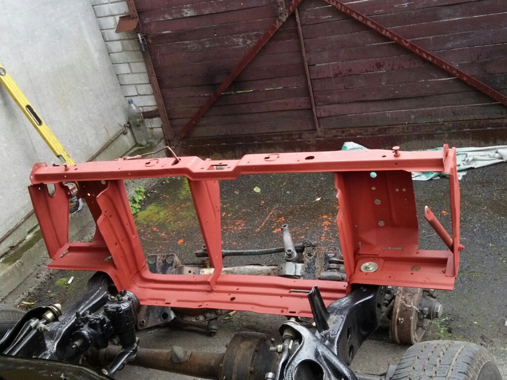

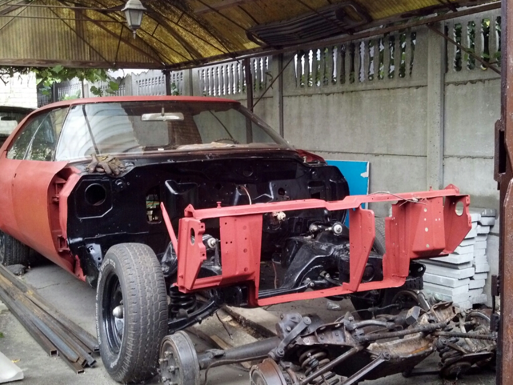

Медленно,но ползем вперед.Привели в порядок "телевизор". Справа был подгнивший, слева сварен из уголков. Сделали как должно быть. С одной стороны мелочь, а с другой стратегическая деталь. Теперь можно примерить и привести в порядок передние крылья.
