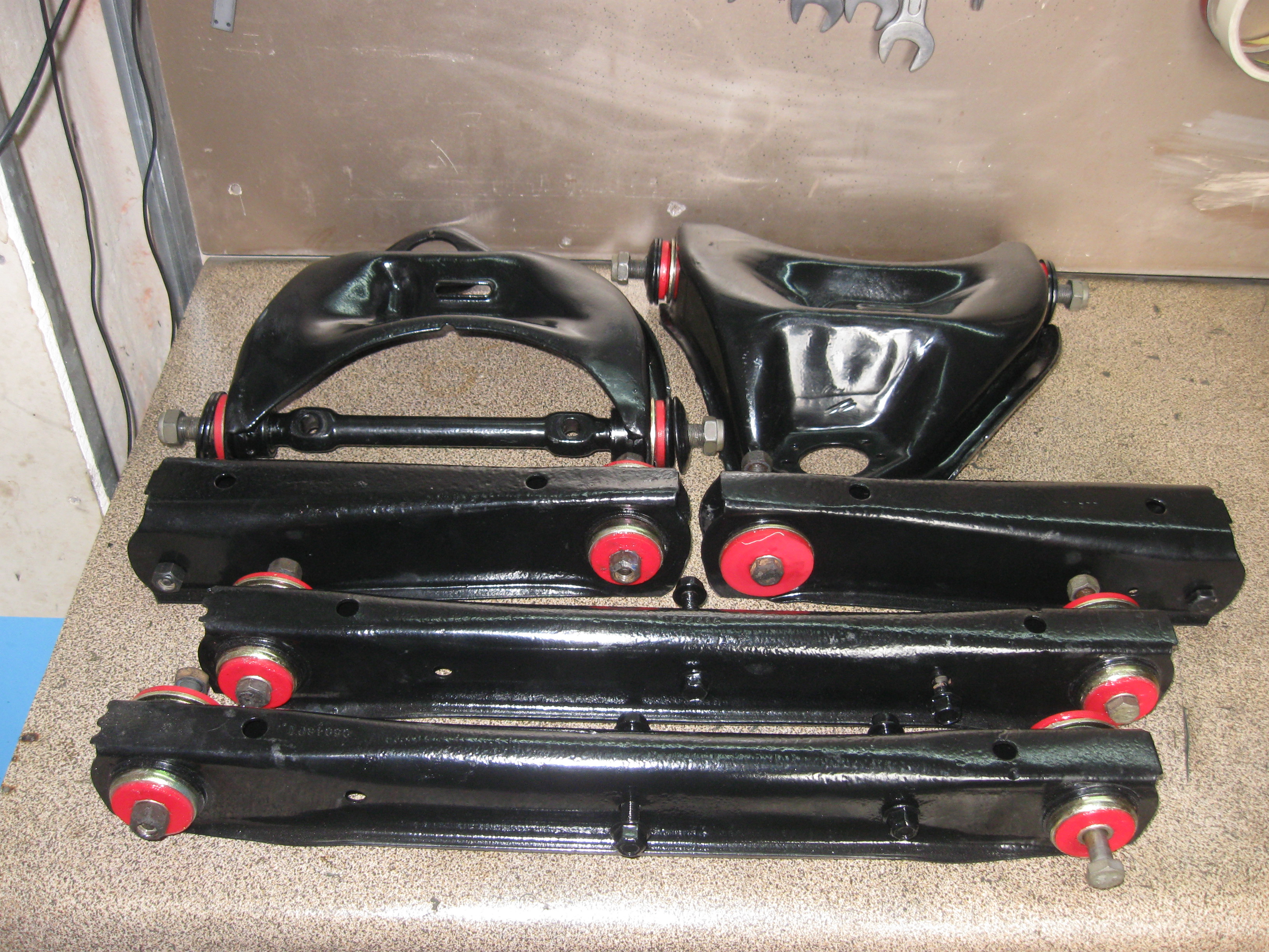

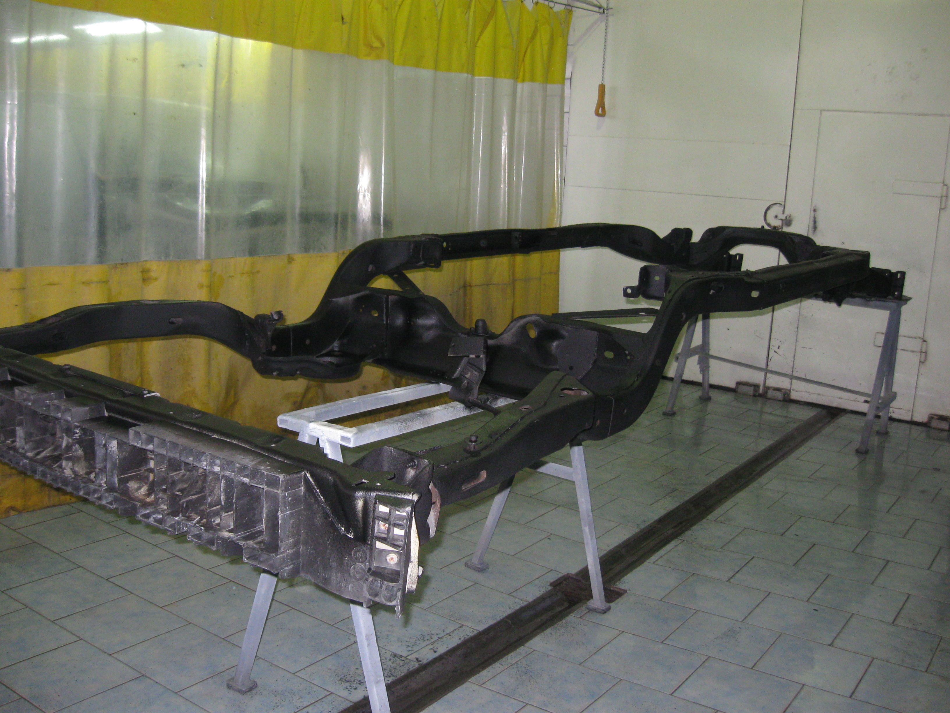

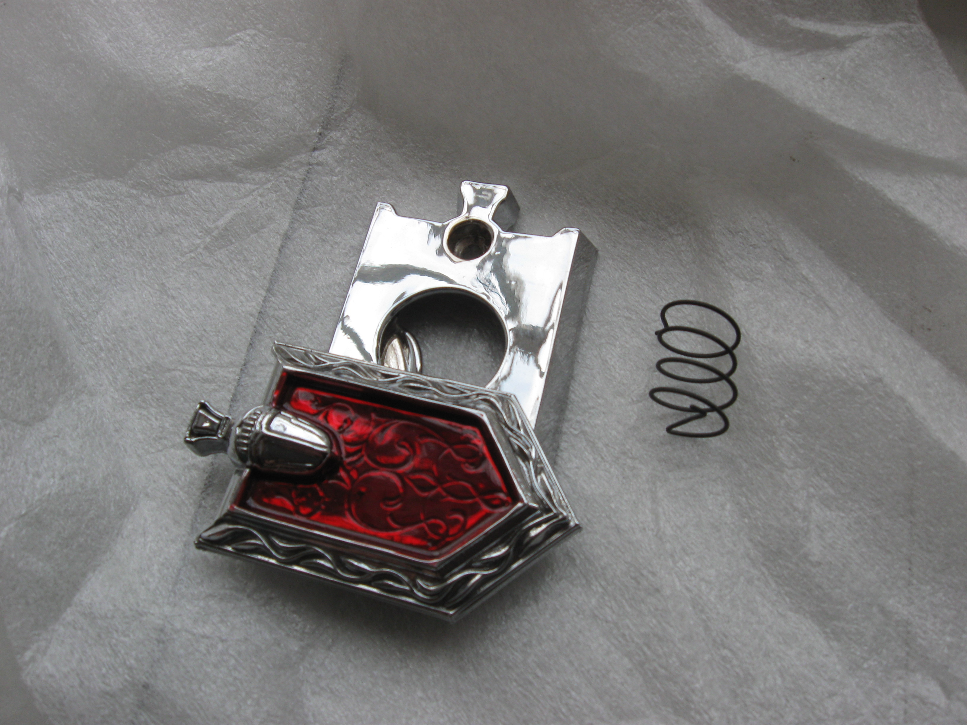

обновил бж на драйве, кому интересно пожалуйста

а точно получится сделать так что бы не скрипели теперь сайлентблоки ? особенно в верхних рычагах ?
а почему они должны скрипеть? объясните тем кто не в курсе :pardon:
Полиуретан ставят, как правило, для короткоходной (спортивной) подвески, для стока делается обычные резиновые внутри втулка с зубчиками, которая фиксируется при затяжке рычагов (усилие, между прочим, не хилое). И получается что это сайлент работает на скручивание, стоит только раз провернуться втулке, усё скрип обеспечен. На полиуретане это быстрее происходит, чем на стоковой резине :) . Если нижние рычаги ещё как то под нагрузкой не скрипят, то разгруженные верхние рычаги иногда "поют" будь здоров...
