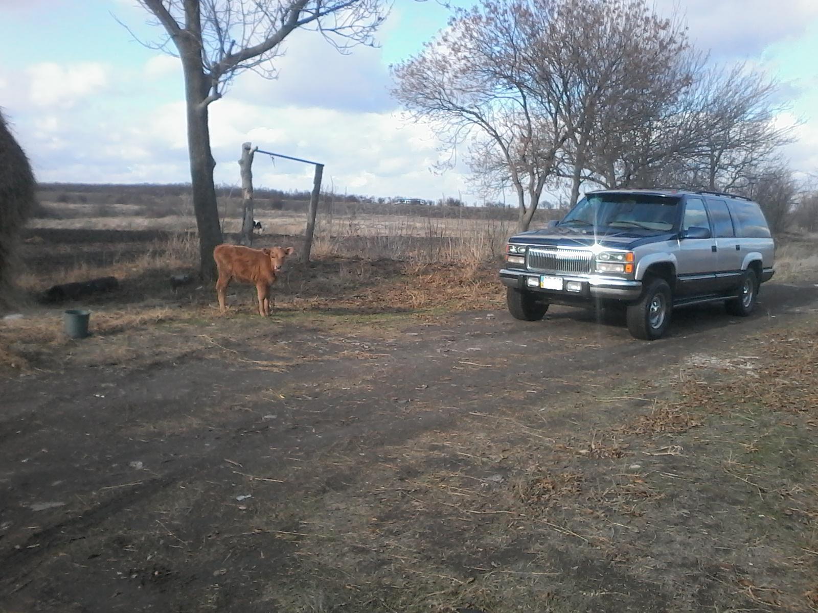

Молодца :pazan: А вторая фота - не заезд ли на твоё ранчо?
