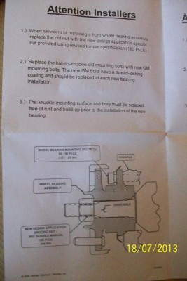

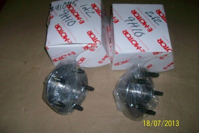

прибыли задние ступицы в сборе от G2, которые я ждал к концу июля :unknown: ....
приложена инструкция - сила затягивания ступичной гайки 244Нм :sorry: - придется ногой затягивать :facepalm
еще нужен будет ключ на 1_1/4" (аналог 32мм)
очиститель тормозов Престо. :pardon:

не ключ а длинная головка . 24кг не очень много .
 Заголовок сообщения: Re: Торэсваген
СообщениеДобавлено: 18 июл 2013, 20:52
говорят еще пистолет неплохо затягивает
СообщениеДобавлено: 18 июл 2013, 20:55
затягивать пистолетом плохая привычка . вообще тертые калачи пистолетами никогда не затягивают . всегда в конце руками
СообщениеДобавлено: 18 июл 2013, 21:00
и как руками Гене затянуть с определенным моментом?
