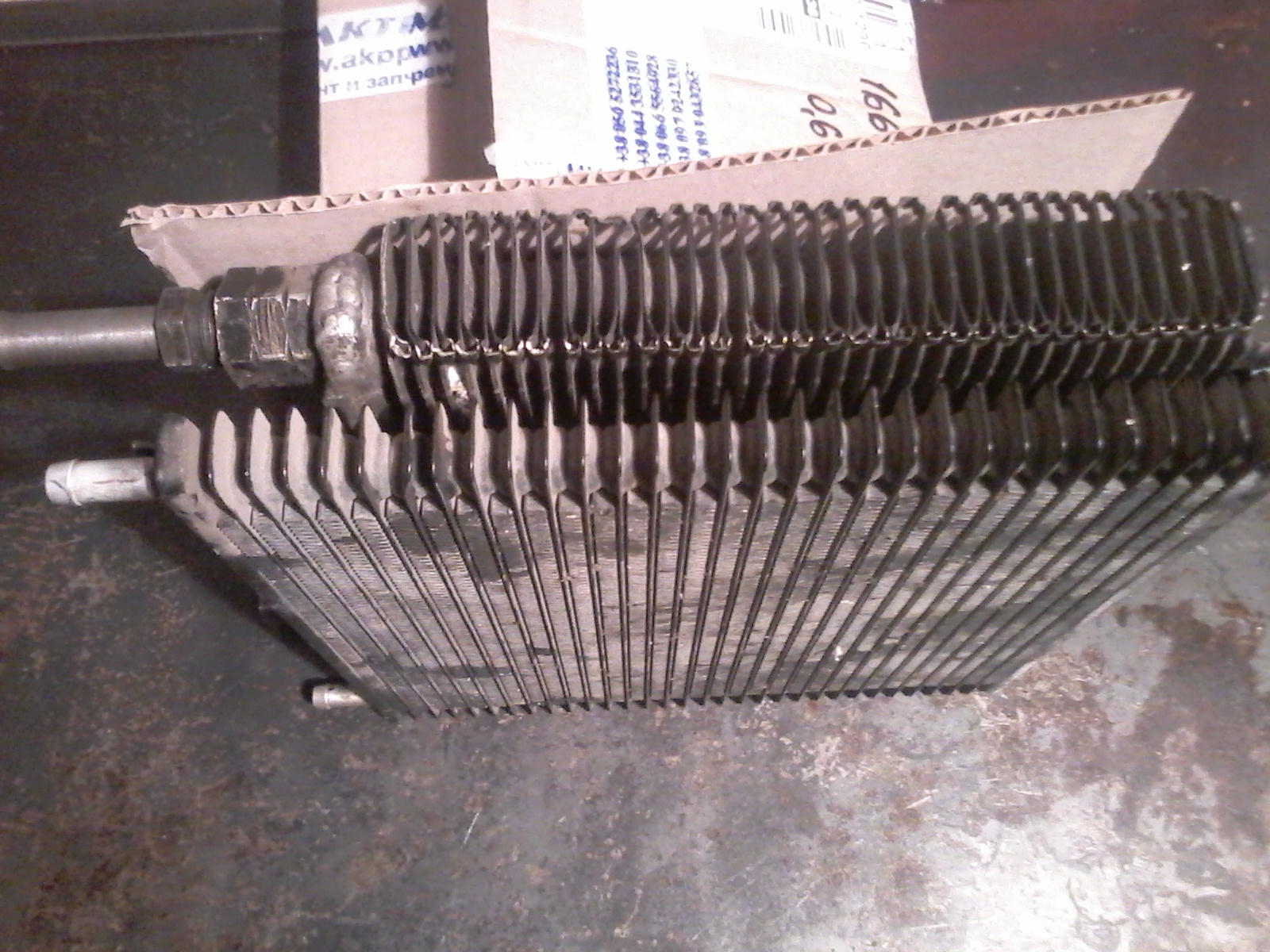

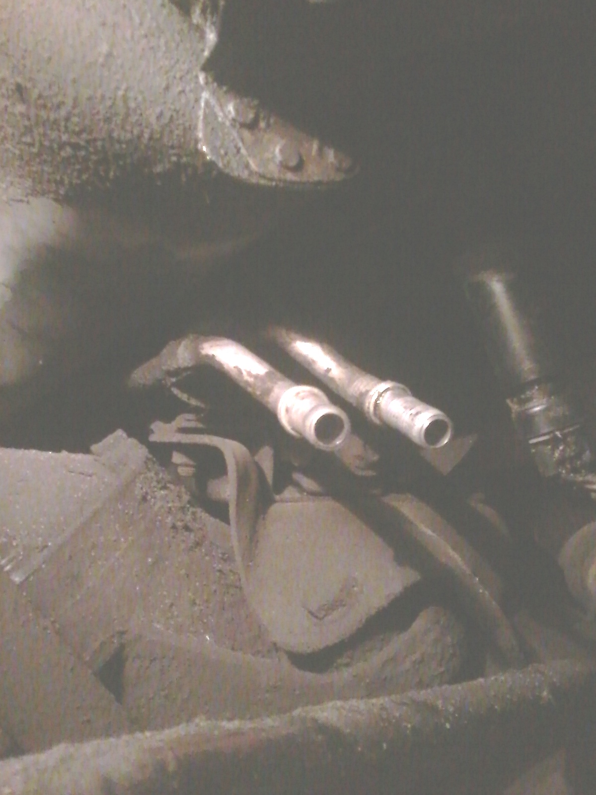

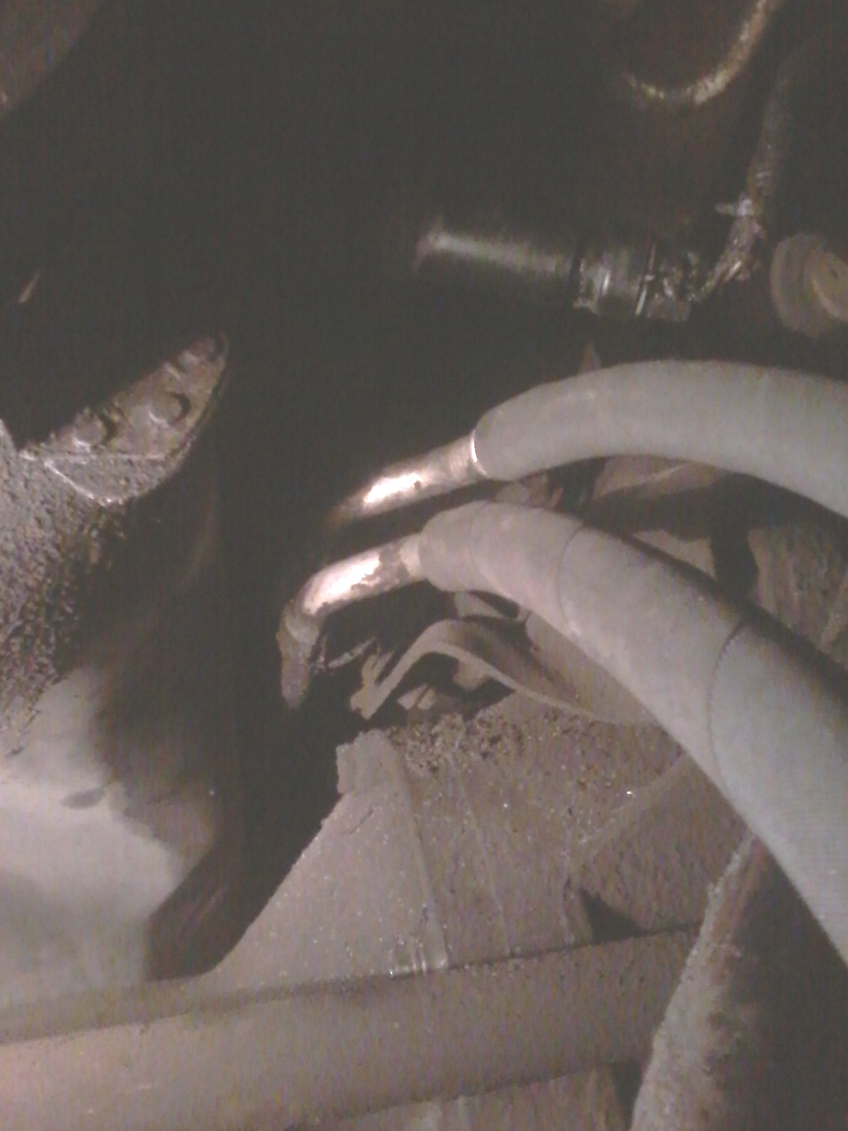

СообщениеДобавлено: 12 ноя 2015, 22:49
Вот такой получился сендвич из маслорадиаторов ,по другому культурно не установить .Попутно заменил шланги на охлаждение масла в двигателе .Срезаем наконечники аккуратно .Берём шланг маслостойкий двойной армировки 12 мм внутри ,хомуты и вот вам пожалуйста .Родные были стальной армировки ,не текли но потели , а это раздражает .Стальной армировки там нах они не нужны ,давления более 6кг там не бывает .На коробочный радиатор шланги 8-10мм
шланги 12мм.jpg [ 364.34 КБ | Просмотров: 3239 ]
трубки маслорадиатора.jpg [ 368.25 КБ | Просмотров: 3239 ]
маслорадиаторы .jpg [ 668.84 КБ | Просмотров: 3239 ]

шланг на фото дерьмо . он не ходит . надо брать гудиер или гейтс
 Заголовок сообщения: Re: Suburban K2500 454 LT sport
СообщениеДобавлено: 12 ноя 2015, 23:14
увидим .лучшее что нашёл
СообщениеДобавлено: 12 ноя 2015, 23:57
А гидросканд что барыжит?
