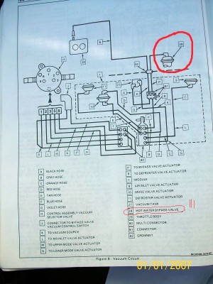

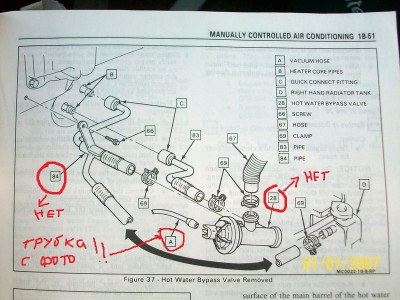

разобрался с трубочкой ни откуда:
оказалась вакуум управление "краником" печки, т.е. при положении рычага в салоне WARM печка открыта и все нагретая ОЖ циркулирует через печку , если переместить рычаг в COOL, вакуумный клапан через даную трубочку перекрывает подачу нагретой ОЖ в печку и переправляет её сразу через байпасс в остновной радиатор. (см. вложение поз.28)
по факту было что трубочка открыта, т.е. при перемещении рычага в СOOL - открытая трубочка становилась источником подсоса впускного коллектора, второй момент, с открытым краником печки нет смысла включать кондиционер - он его не "переборит" по охлаждению :pardon:
вот такой бездумный колхоз из нормальной машины делает тазовоз ... по факту отсутствует (см. третье фото) PIPE (84) и HOT WATER BYPASS VALVE (28) :facepalm

это как раз ты не умничай - если ты о картинках, которые я выложил из книжки, то это все система управления отопления и кондиционирования и к ЕГР может иметь отношение только в твоем воображении...
и что значит "бессмысленные системы"? ты предлагаешь нагрев печки руками регулировать? :unknown: и как у тебя кондиционер мог в жару работать при одновременно работающей печке??
