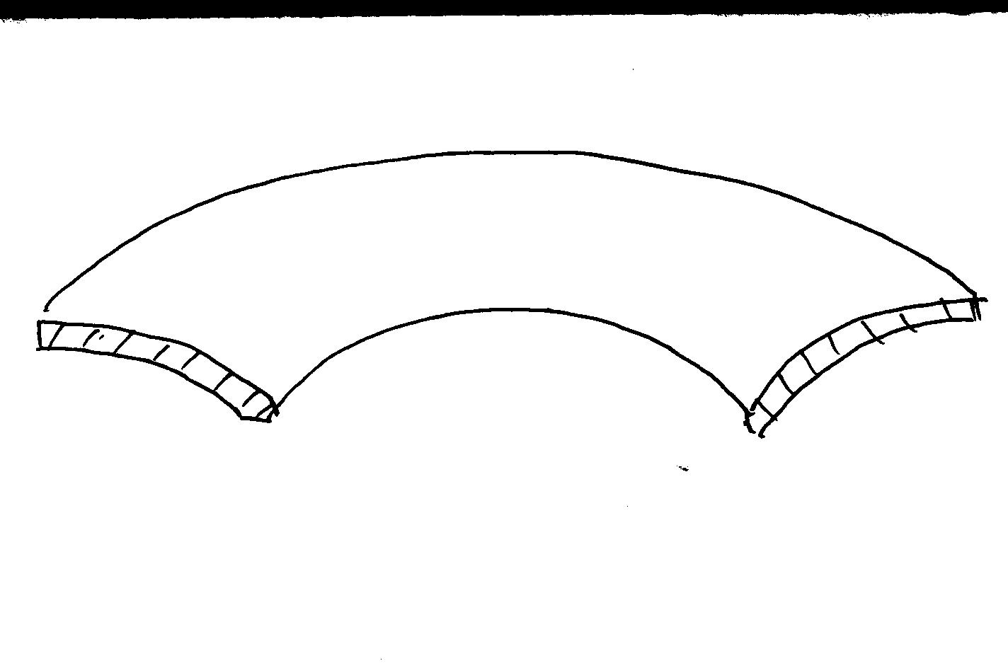

вопрос для умников в т.ч Улитки .
Зачем в муфтах АКПП ставится вот такой диск ( профиль прилагается )?
овер

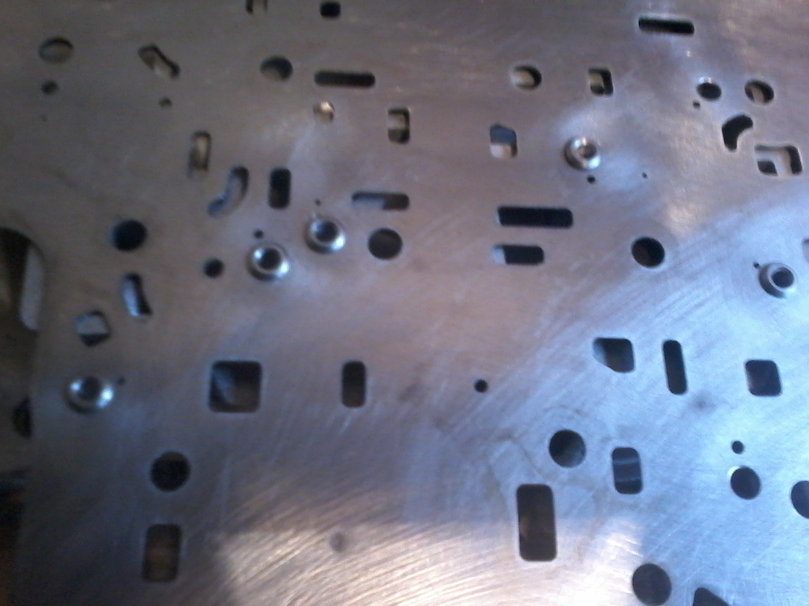

нужно было заменить спейсер плату , она же плата сепаратора .видел на ебее такой ремкомплект .Потом один хороший человек сказал что есть в наличии , ставь и забудь навсегда .Так и сделал .Сверло на 1/4дюйма .По нашему 6,3 чуть не лезет )) .Затачиваем режущую кромку несимметрично и вперёд .Минут 10делов на ремонт спеймер платы .ремкомплект 10 баксов .Спейсер плата -30-40
