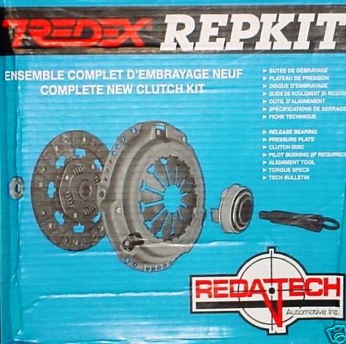

Проблема с вибрациями при трогании на прогретую решена с помощью такого кита http://cgi.ebay.com/ebaymotors/ws/eBayI ... &viewitem=
tredex.JPG [ 46.6 КБ | Просмотров: 3405 ]
Внутри был кит от Valeo, вот такой
OE Replacement Clutch Kit - Part # 52332208
http://www.valeoserviceusa.com/
Снимали\ставили вдвоем на яме под руководством Игоря SuperBee, поломали 1 цилиндр сцепления, потом оказалось что шток цилиндра нужно удлинить, поставили запасной цилиндр.
Спасибо Игорю за проделаную физическую и интеллектуальную работу.
Теперь всё работает отлично, ездил полтора часа, не глушил машину, проверял, проблема ушла наконецто.
Просто был не фарт из-за того что я имел уже 2 дефективных сцепления(одно при покупке машины и второе которое приехало) и только после повторного заказа кита на этот раз от Валео (первый раз был китайский AcDelco ?) всё получилось.
