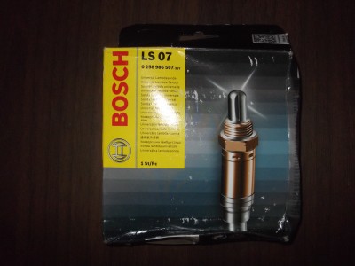

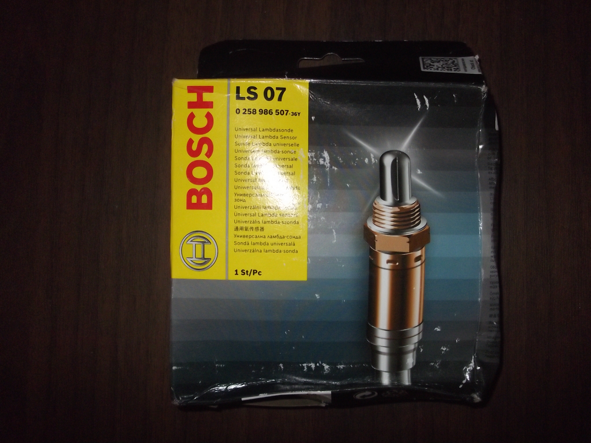

Пришли заказанные лямбды Бош :rock: на коробке надпись, шо типа мэйден ЮСА...на днях буду устанавливать
Умилило наличие инструкции :)

А меня умилило , что вчера начал собирать проводку и досмотрел , что у меня к лямбдам идёт по два провода .А производитель пишет : обязательно трёх проводные лямбды надо .Казлы .
предыдущий владелец поставил такой, без подогрева? Менять можно не подогреваемые на подогреваемые, но не наоборот :facepalm

Ты не понял .Лямбды я менял на такие как доктор прописал трёхпроводные , и стояли такие же .Но из жгута идут только два провода .Понял ? с одной стороны разъём с 3 мя проводами с другой с двумя .если у лямбды подогрев на массу , то как бы всё нормуль .А если нет .То зачем два провода )))Можно и один .Скорее всего подогрев не предусмотрен в машине моего года

:rofl: печ водку -она мозги прочищает .Курвазье наоборот туманит .Лямбда трёхпроводная а к неей разьём из жгута от компа двухпроводной .

Ты пишешь, что
так же пишешь, что у тебя по жгуту идет 2 провода, тогда нах производитель пишет что надо трехпроводная лямбда? :unknown:
вот это меня и сбило с толку :popcorn
