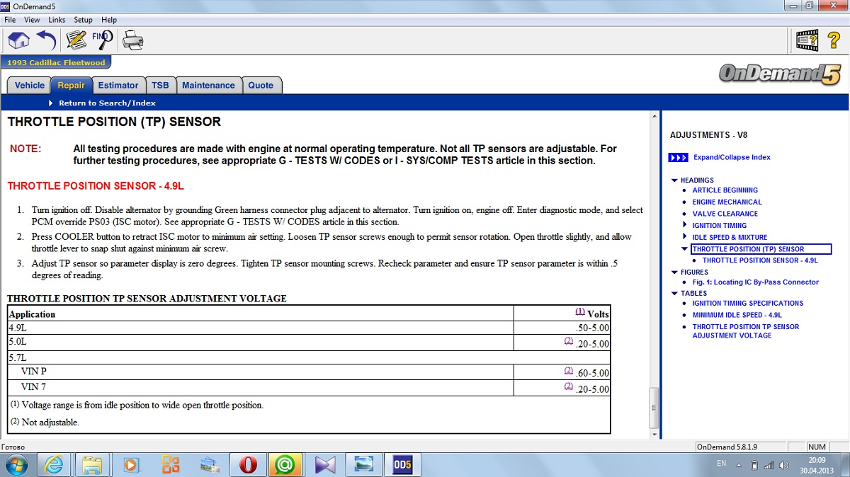

blade.0707 писал(а):
Map при включенном зажигании - 4.48в
на холостом ходу - 2.1-2.5в
На газ реагирует адекватно: при открытой заслонке растёт к 4.5в; в момент полного закрытия падает к 1в и поднимается к показателю холостого хода.
Датчик положения дпдз - 0.1в
Вроде всё правильно :unknown: ДПДЗ вроде 0,4 должен и увеличиваться при открывании .
Да, дпдз на холостых должен быть 0,4-0,5, не меньше. Они новые тоже глючные попадаются.
Кстати мар помойму на холостом должен показывать 1,3-1,5, но надо уточнить.

дпдз от 0.2в - по мануалу. Его менял потому что на холостом его показания сильно плавали до 1в.

ошибка в мануале, должно быть 0,5 на холостых, не меньше http://autorepair.about.com/od/dianosti ... 603a05.htm

Для разных объёмов, годов по-разному. Среднее значение для всех, чтобы не мудрить - 0.5в
В конце вашей ссылки - "As always, check the service manual for the proper procedures and specifications for your particular vehicle."

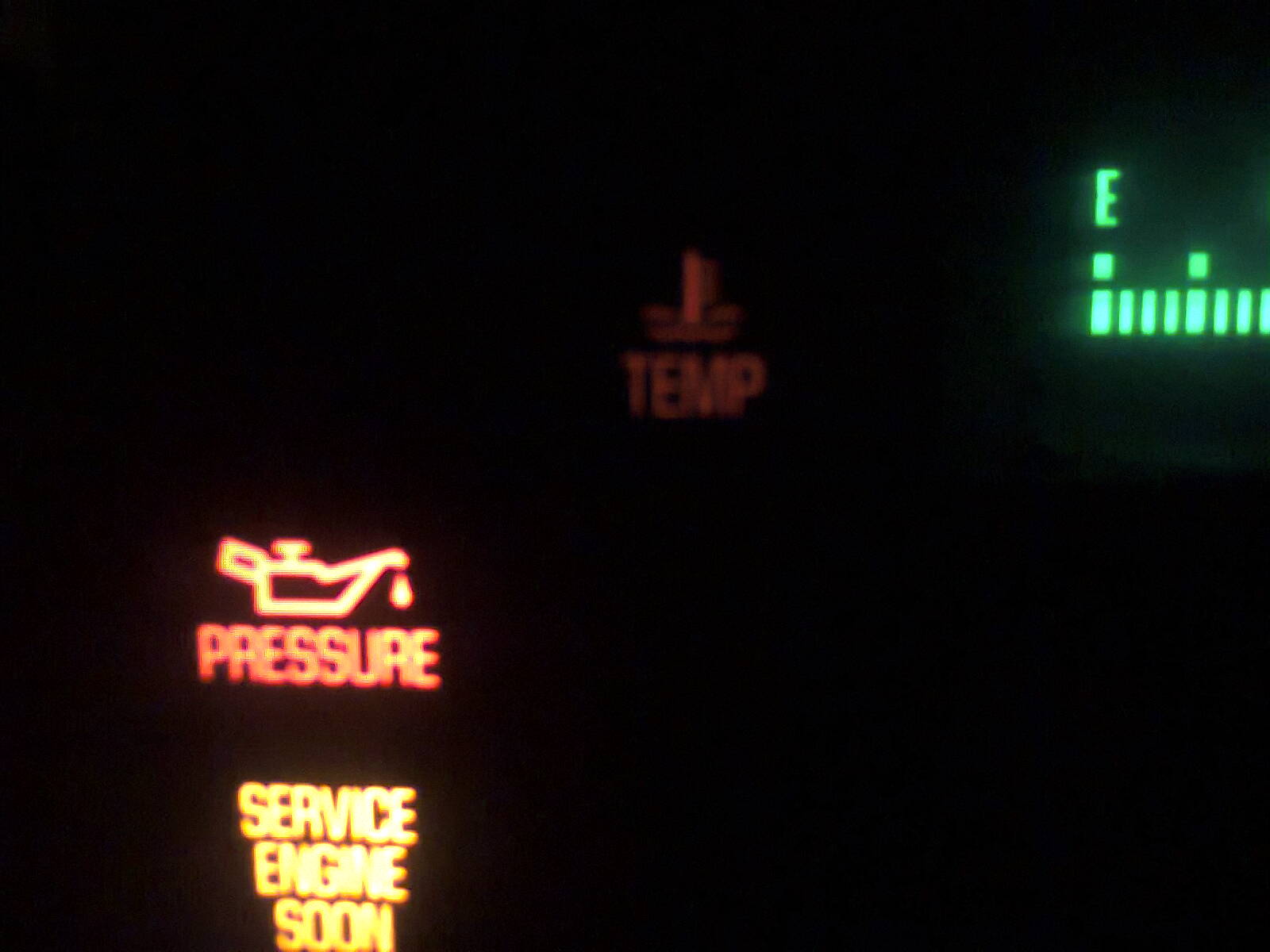

Новый трабл: загорается слабо лампа temp примерно через 15мин после заводки на холодную. Вентиляторы отрабатывают, как положено.
Фото0215.jpg [ 97.29 КБ | Просмотров: 17344 ]
