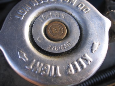

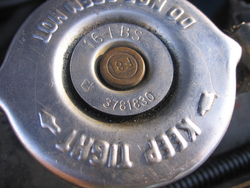

что за крышка? она с клапаном или без? :unknown: я за термоклапан на крышке толкую :sorry: причем крышка еще может быть бракованной: http://www.youtube.com/watch?v=eWNek4ji-kA
біла такая как на фото внизу, но снизу какойто штифт болтается, судя по всему оно неисправно
сейчас стоит во такое http://www.rockauto.com/catalog/moreinfo.php?pk=48504 , точнее завтра сказать смогу, коробка в машине лежит. Цифры давления одинаковые - 16, конструкция тоже идентична
