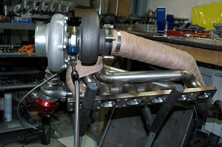

ПРО СВАРКУ...
показал фотки своему знакомому из института Патона - он посмотрел, улыбнулся и сказал: "варено гаражным самоучкой, без понятия технологии и их полного игнорирования"...
Смотрим как "в гараже" сделали:
а теперь читаем тут:
http://www.gazosvarka.ru/content/index97.php
и смотрим картинку:
...швы на камере на всех картинках - рваные и являются комбинацией ослабленных с
нормальными :( ...
направление сварки тоже имеет значение!
Металл толщиной до 2 мм соединяют встык без разделки кромок и без зазора или с отбортовкой кромок без применения присадочного материала. При толщине металла от 2 до 5 мм стыковые соединения выполняют без разделки кромок но с зазором между свариваемыми кромками, больше 5 мм — с разделкой кромок. При толщине металла от 5 до 15 мм применяют V-образную разделку кромок, свыше 15 мм — Х-образную разделку кромок.
Тавровые соединения (рис. 8, в) применяют при сварке деталей толщиной до 3 мм. Тавровым называется сварное соединение, в котором торец одной детали соединяется с боковой поверхностью другой. Тавровое соединение используют при приварке ребер жесткости, косынок, трубопроводных муфт и др.
Для обеспечения полного провара по всей толщине свариваемого металла и получения прочного сварного соединения необходимо правильно подготавливать свариваемые кромки. Общий угол разделки свариваемых кромок составляет 70—90°. При малых толщинах свариваемого металла сварные соединения свариваются без скоса кромок. При толщине металла свыше 5 мм делается разделка кромок. Перед сваркой свариваемые кромки, а также прилегающие к шву участки основного металла, тщательно очищают пламенем газовой горелки от масла, ржавчины, окалины, влаги и других загрязнений.
Поперечное сечение сварного шва показано на рис. 11. Сварной шов характеризуется следующими геометрическими размерами: е — ширина, мм, q — высота усиления, мм (у нормальных швов q не превышает 2,5— 3 мм), с — величина притупления, мм, b — величина зазора, лш, s — толщина свариваемого металла, мм.
ну и понятно что никакой термической обработки после сварки листов 4мм никто в гараже делать не стал - а зачем ? :(
...непонятно насколько хорошо проварен при этом металл...
...и как быстро 1000л.с. сорвут эту детскую сварку...
В общем - я лишний раз убедился что "гаражный тюнинг по-Украински" это тупо выброшенные на ветер немалые деньги :(
"типа механики" вместе с "типа-тюнингистами" разводят клиента на большие деньги и при этом лепят ему горбатого вместо НОРМАЛЬНЫХ решений... :(

Что касается Паши из 13 Гараж, он делает коллектора и сварочные работы всем в Киеве тюнинговым компаниям, так как лучше нету. Это и РедЛанйн, и АТГ, и АТОМИК, и Турбогараж, и Кулибину Юре, и АСО-моторспорт, и Филин Моторспорт и много много других. Все эти люди делают тюнинговые авто - которые учавствуют в разных соревнованиях и никто еще - НИКТО - не жаловался на качество его работ!
Косательно швов на подушке - нормальные швы полуавтоматом - это даже не аргон. А как для полуавтомата - нормальные стабильные швы.
