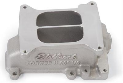

да не, отличается. У меня есть запасная инжекторная плита от 3.1
а если делать с умом то вот есть под 4х камерный карб
http://www.summitracing.com/parts/EDL-3785/?rtype=10

и еще вот эта часть
http://www.summitracing.com/parts/EDL-3789/
$95.95
Engine Block Style Stock/OEM standard deck
Carburetor Quantity Single
Intake Style Dual plane
Basic Operating RPM Range Idle-6,000
Intake Finish Natural
Intake Material Aluminum
EGR No
Quantity Sold individually.
Notes Top only. Gasket included. Linkage and brackets included.

Если ты купишь всё оригинальное, то у тебя этот карб будет рвать все такиеже машины c V6 на инжекторах потомучто их идельно настроить невозможно и они никогда не выдают заявленых л.с. (ну может когдато и выдавали когда стояли новенькие в автосалоне GM), а карб легко + у тебя под капотом будет минимум ненужных проводов, паразитирующих девайсов и классическая кастрюля

и еще плюс один за карб =) Только не надо его ставить на имеющийся впускной коллектор, он на самом деле заметно отличается от карботронового...
