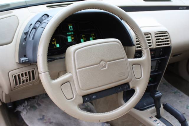

Привет всем. Особенннно летающим на вёдрах(в ступах) или на метле. Добавлю фото салона после 90 года. Такого типа у меня на кабре. Цифра уже приехала, пока лень переставлять.
Варяг, заднее стекло уже поставил? Мне бы точные размеры задней вставки крыши со стеклом, стекло есть, нопорвалась эта вставка и её крепление непонятно, сейчас на гвоздях.
