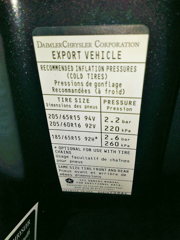

Колеса и шины.
С завода на автомобиль стоит на хромированных дисках и широкой резине, а именно :
1. Диск 6½J x 16/5/100,0/57,0
2. Шины 205/65R15 94V или 205/60R16 92V или 185/65R15 92H
Хром на заводских дисках очень хорошего качества, но видимо на автомобиле были 2 пары дисков и "красивые" хранили в межсезонный период не очень бережно.
Родные диски мне достались с зимней резиной.
