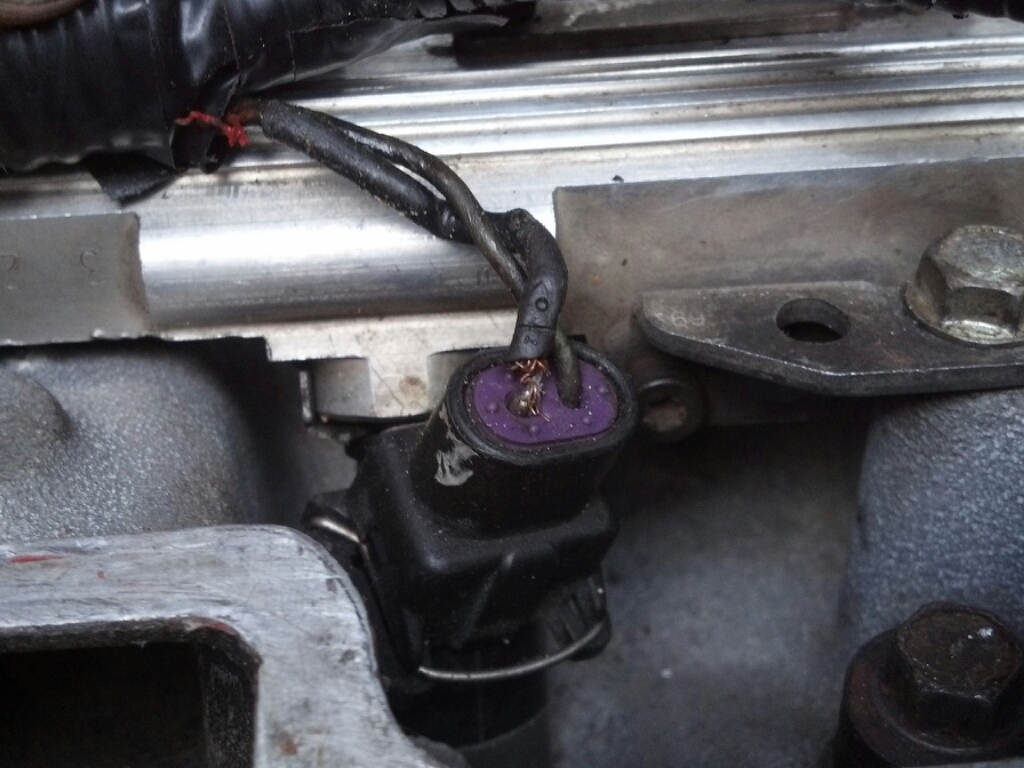

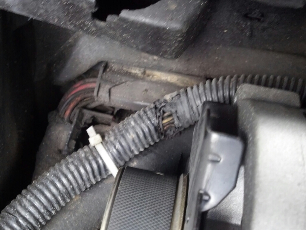

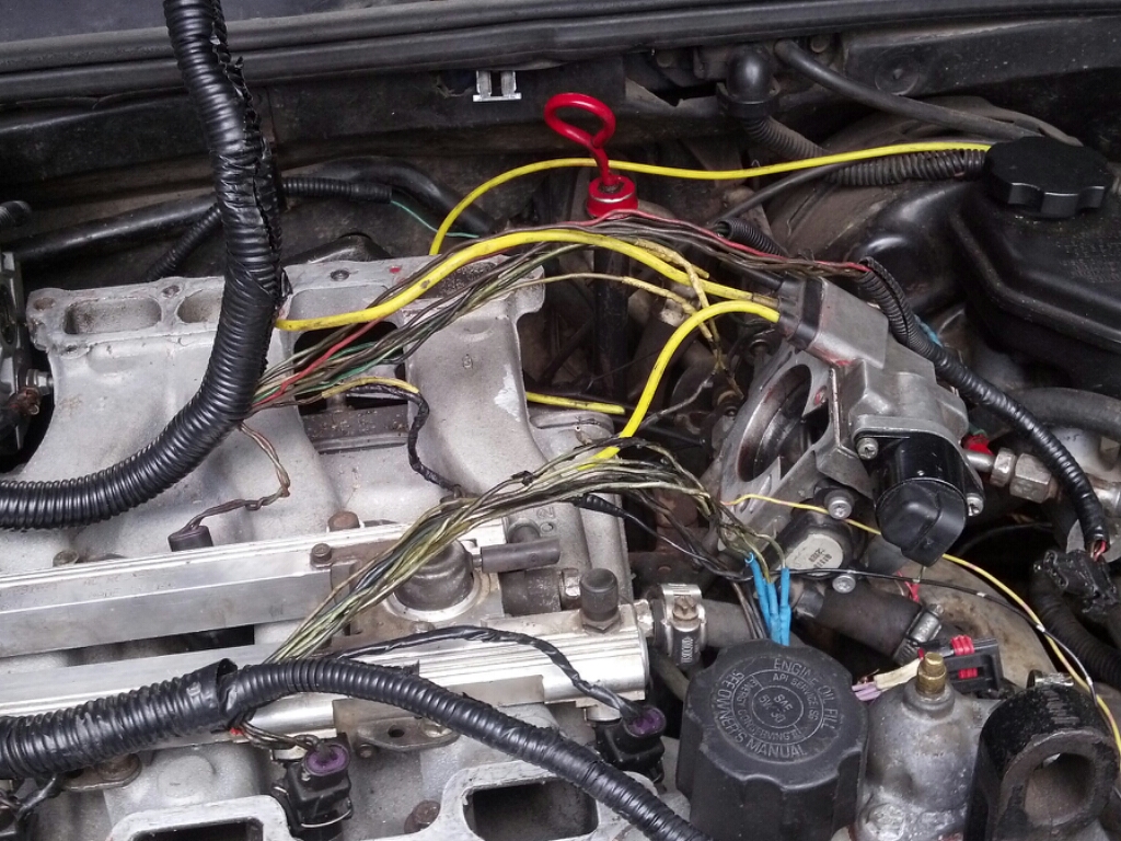

Коллектор купил. Начали расплетать проводку на движке. Два провода оплавлены. Жгут кто то резал и неоднократно удлиннял.Все на скрутках. Один из проводов состоит из 5 (!!!) частей.В общем ближайшие пару дней уйдут на приведение в порядок подкапотных проводов.

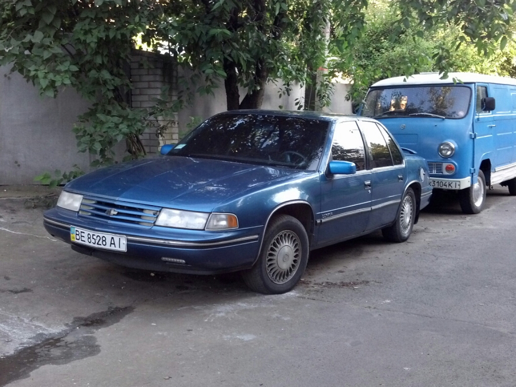

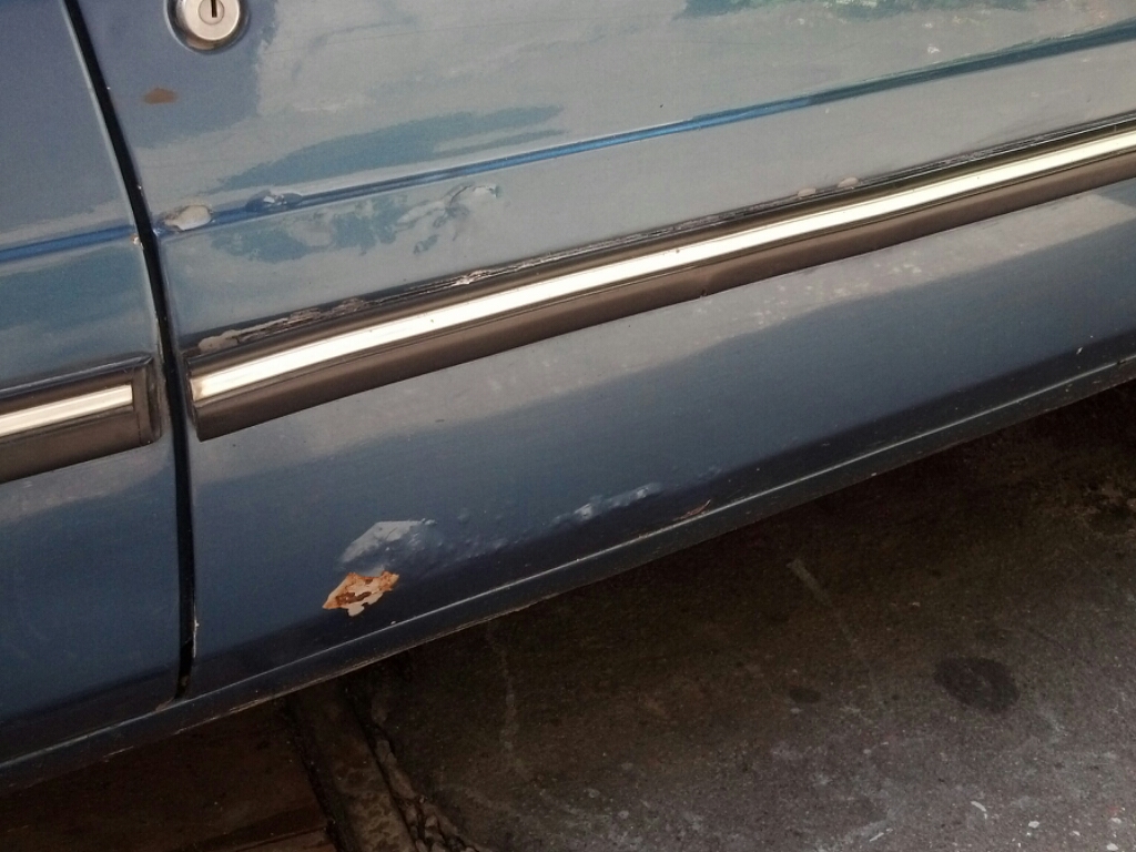

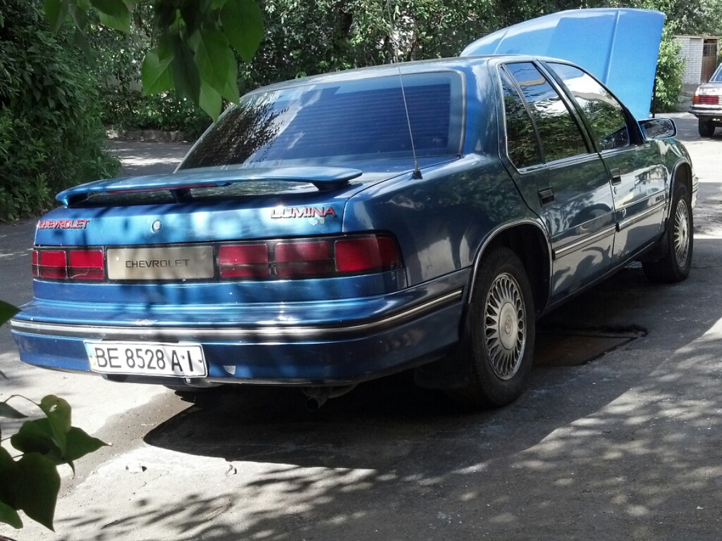

Ну и собсно сама машинка.

Мне вот интересно КАК делали проводку? От балды? Провод от блока управления к МАР сенсору просто висел в воздухе,вместо него был подключен провод который шел на форсунки :facepalm КАК оно вообще заводилось? Целй день выкидывали сопли и паяли.По ходу дела обнаружили что подушкам двигателя приснились гайки.Но вроде пациент начинает идти на поправку.
