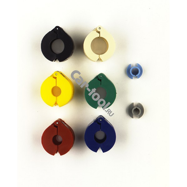

А что за съемники нужны? Ну в смысле как они правильно обзываются, чтобы их приобрести?

http://car-tool.ru/upload/shop_10/2/1/5 ... -M1008.jpg полазь по рынку , вот такой набор чуть больше .У нас нет мне Холод присылал где то 150грнн
http://ukr-truck.com.ua/nabor_semnikov_dlya_trubok.html

Хммм... Понятно, что ничего не понятно... Не могу сообразить, как этими съемниками труки снимать. Они одеваются на сочленение, чтобы было за что ухватить?

одеваем на трубку сжимаем и покручивая загоняем в разьем под пружинку отпускаем, снимаем съёмник , разъединяем
СообщениеДобавлено: 08 ноя 2013, 13:38
Дошло. Спасибо! :drinks:
Да, без них это надолго затянется... :facepalm
