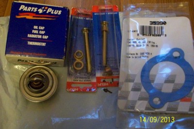

СообщениеДобавлено: 14 сен 2013, 18:01
приехала кое какая мелочевка:
термостат на 192F
прокладка термостата
шпинделя на пассажирскую дверь
4 008.jpg [ 100.86 КБ | Просмотров: 3732 ]
Последний раз редактировалось Hennady 14 сен 2013, 18:12, всего редактировалось 1 раз.
 Заголовок сообщения: Re: T-bird`89 2-дверный седан
СообщениеДобавлено: 14 сен 2013, 18:10
термостат на 192F
Продаёшь или хвастаешься ?
СообщениеДобавлено: 14 сен 2013, 18:11
к зиме готовлюсь :pardon:
