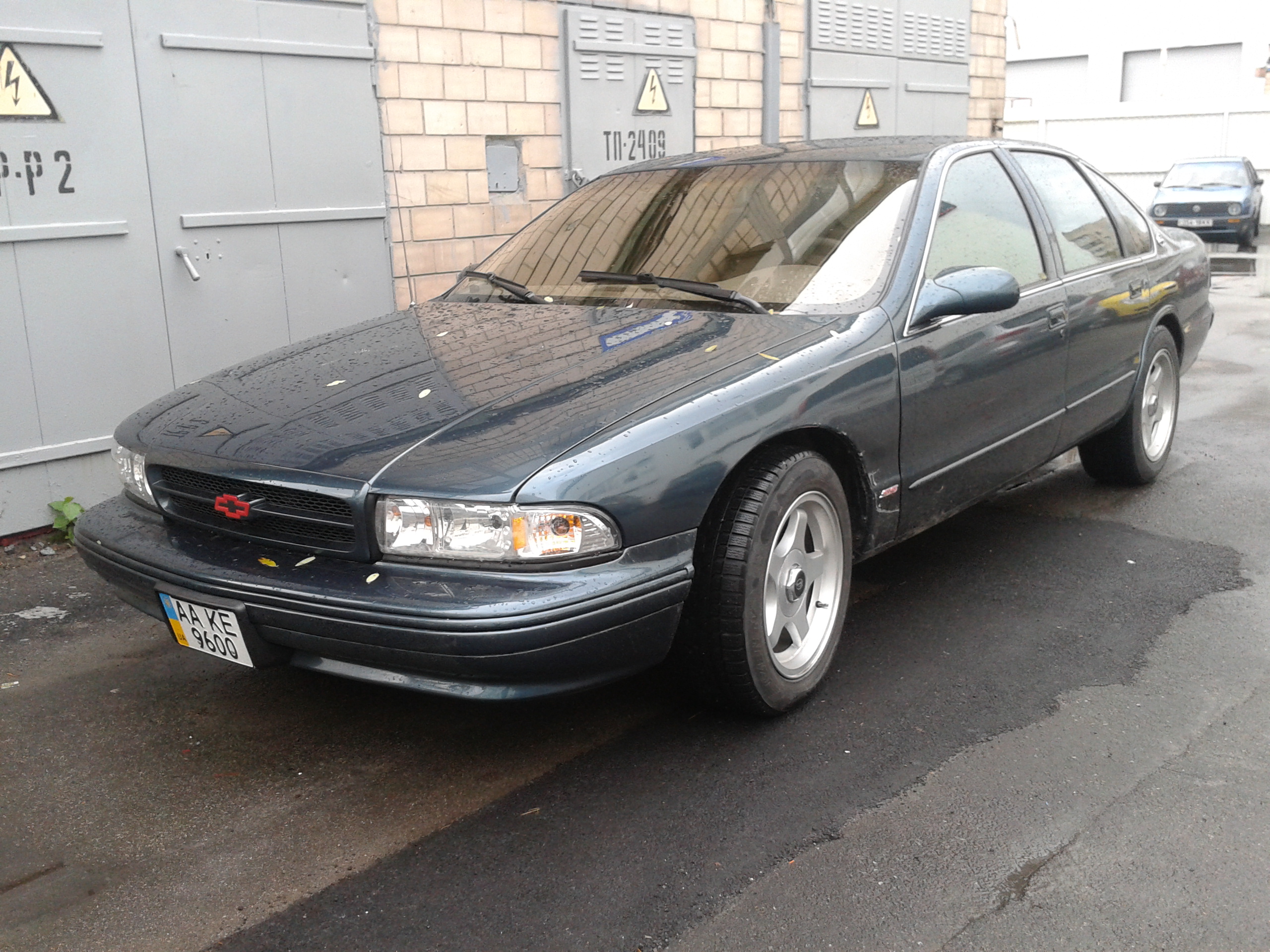

я экономлю на потреблении тока :)
Комментарий к файлу: так с проставками выглядит положение колес .

где делал проставки и почем?

Судя по наскальным надписям на проствке . делал ее Хосе в штате Техас . стоят 65 дол пара на ебее . весят немного

Ширина колес, вижу как минимум 265/..
Да, с проставками абсолютно другой вид у машины :yes:

235/55/17 что ближе всего к родному размеру 255/50/17 по высоте профиля . хотя конечно 50 было-бы красивей . думаю на лето искать диски 18-20 или родную резину со штатов заказать на эти
