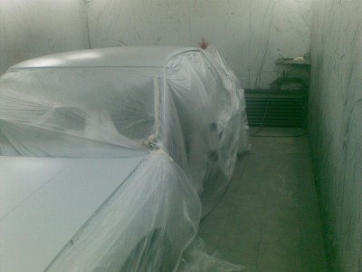

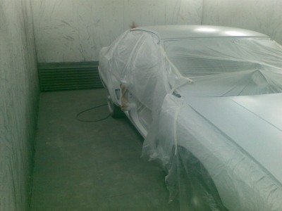

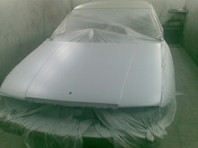

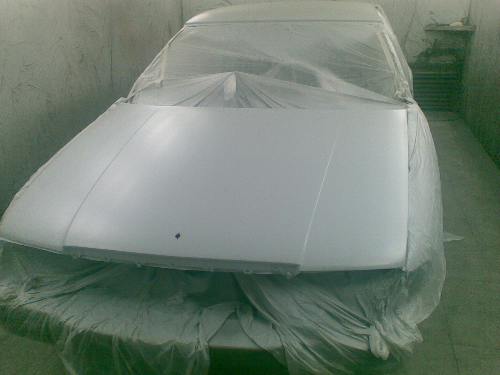

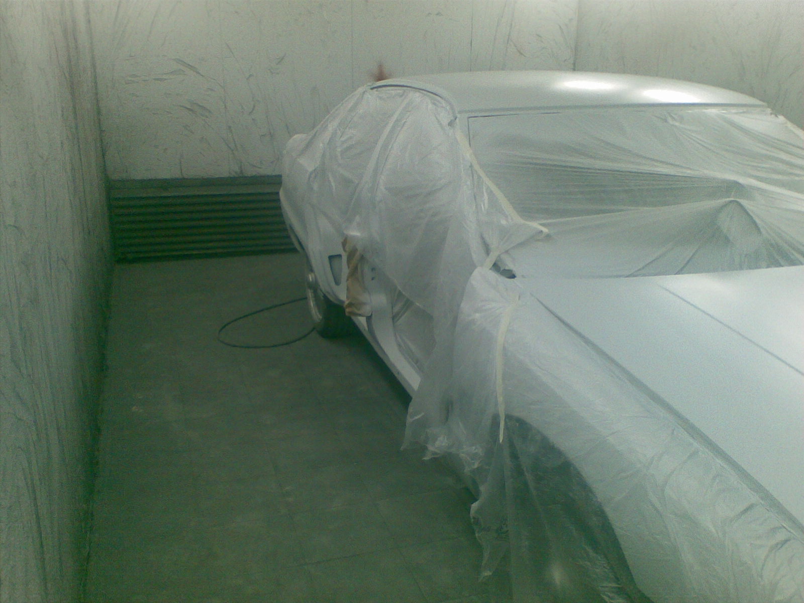

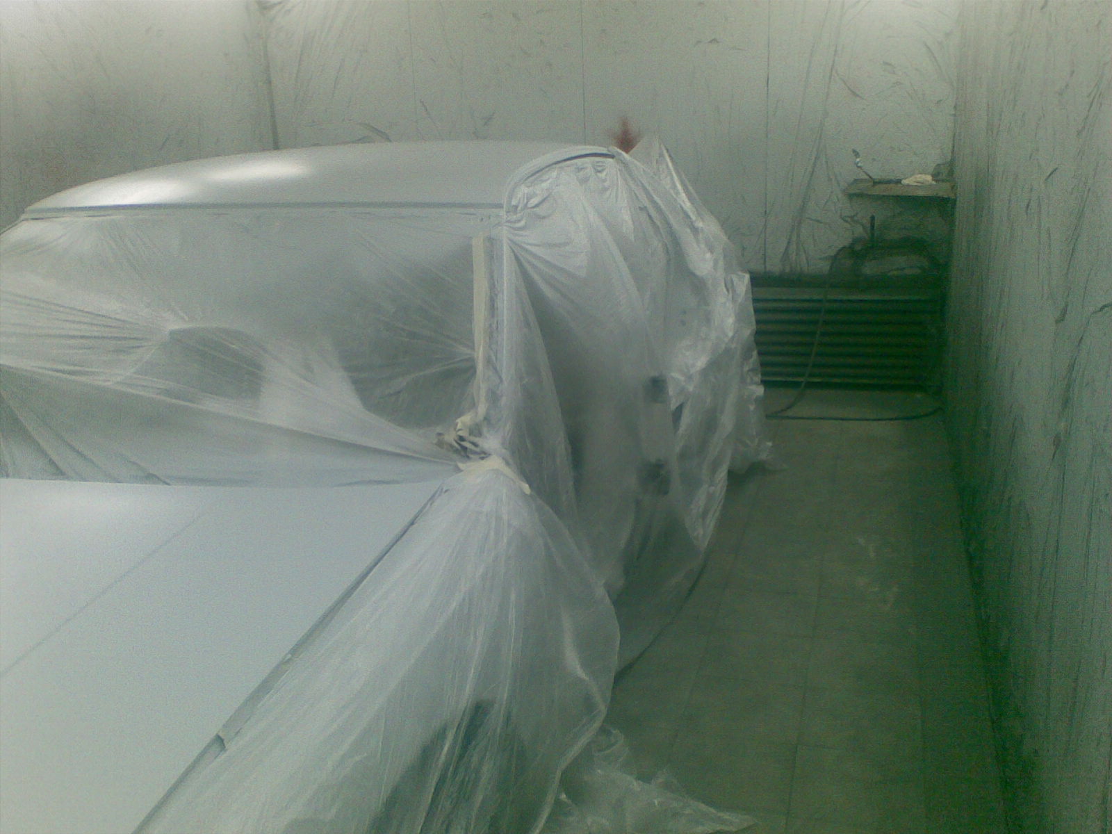

Вот ситуация на 08.09.2011 Все погрунтовано, сушится. Па субботу пригласили к колористу выбирать цвет. Лично мне нравится глубокий черный цвет, как у лексусов LS . Но есть предложение, добавить в него чего-то красивого, чтобы на солнце переливался.

Смотря что хочешь получить.Если надо якрие искры на свету - добавить ксиралик.
Есть надо радужные переливы - трёхслойный "хамелеон".
Можно и то и другое одновременно.
Единственно, работа это тонкая - если переборщишь, на вид машина может получиться не очень, но кому как нравится.
Плюс проблемы с попаданием в цвет при дальнейших подкрасах.
Попробуй выбрать такой готовый цвет из каталога, так проще, всё расписано и проверено.
Если всё же будешь придумывать сам, помни, что выкраска получается более насыщенной, чем машина, и что в камере цвет может уже "гореть", а на потом улице эффект будет незаметен...
Наигравшись в своё время с добавками, пришёл к простым цветам - красиво, удобно и практично.
Если на подборе не будет нужных компонентов, могу поискать телефон человека, который раньше привозил все эти добавки, но давно с ним не общался, может уже и не занимается он этим.

Спасибо. Я вот тоже склоняюсь к простым, качественным цветам.
