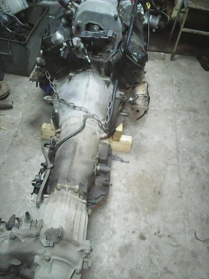

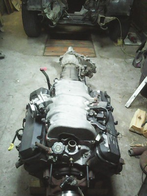

Соорудил себе по необходимости ямный домкрат . Не успел покрасить -некогда , позже .В принципе можно использовать совместно с подъёмником или без него как столик .Минимальная высота этого 300 максимальная 1200.Поднимет сколько нужно .
И вот сегодня играючись ,сам один между делом болтая с Улиткой ,за пару- тройку часов сдёрнул коробас
ещё один вариант вынимания коробки

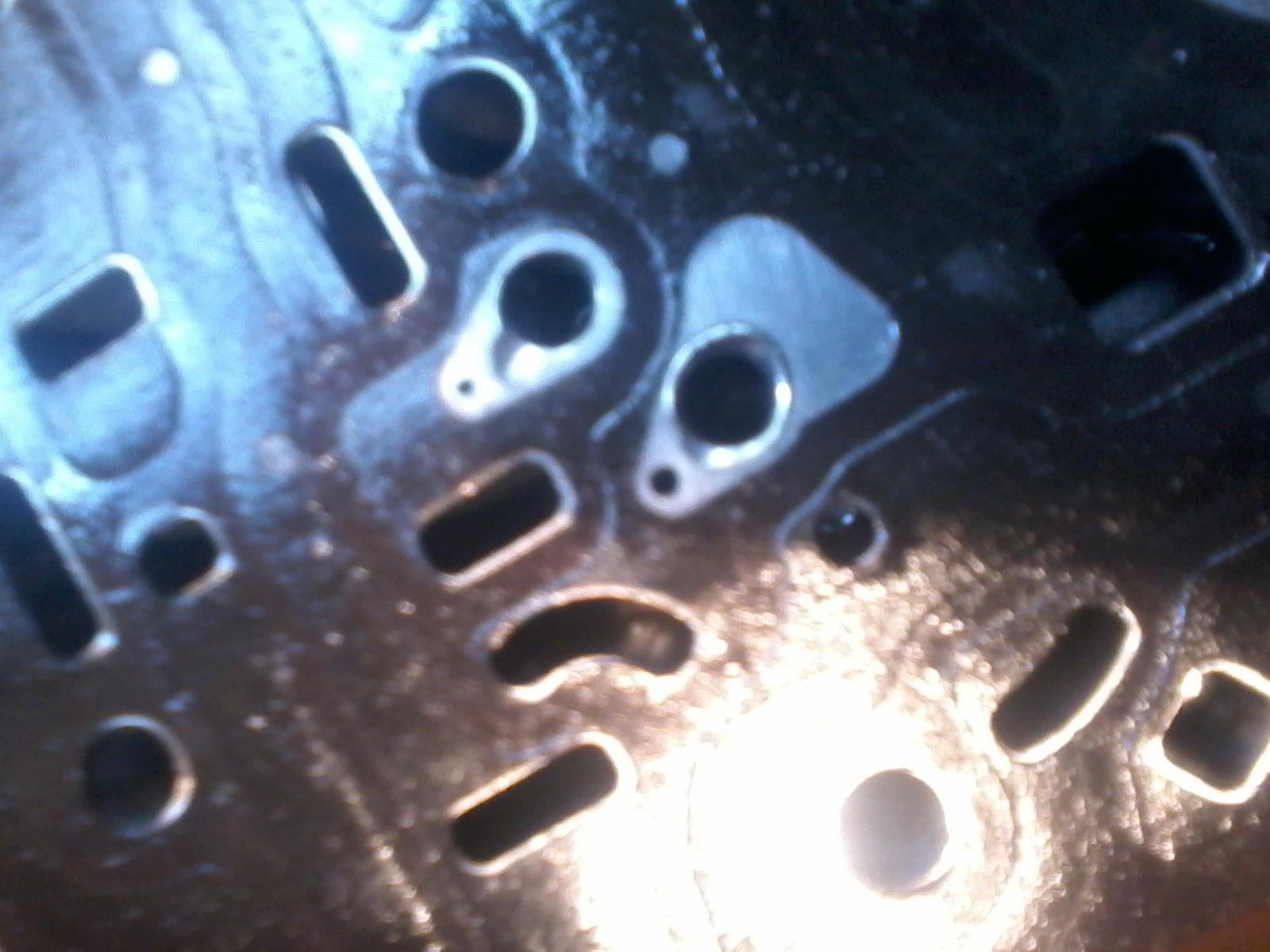

так , по коробке : не делалась ни разу -всё деревянное .Мула нет всё чистое -фильтр справился .
1.Overrun clutch фрики и сталь стёрлись аж светятся и выгнулись в обратную сторону
2.Direct подгорел но живой
3.Плата сепаратора (стальная прокладка гидроблока) выбита шариками крепко
4. втулки выходного вала под замену , но не критично
что меняем :
1.Соленоиды х/з все под замену вместе со свитчем
2 фрики все новые , сталь на два клатча
3.Бублик уехал уже на ревизию
4.Резинки прокладки сальники шарики фильтра и т.п .
Маслонасос в допуске -это не 4л60 .Шестерни есть шестерни
Бюджет предполагаю с з/ч фильтрами маслом 500 уёв .
можно было дешевле, оставить соленоиды , поменять два пакета фриков всего ,не менять втулки , помыть бублик и поставить , но делаю для себя .
Фото разборки не интересно .Сделаю фото сборки с индикатором контакта и щупами . :hi:
