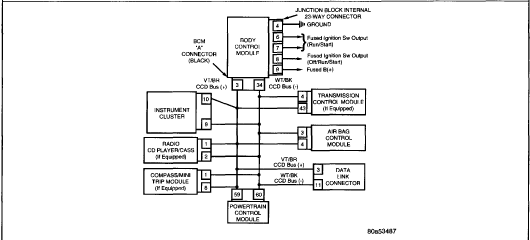

Вообщем у тебя должен быть руль с кнопками управления громкостью, думаю ещё и бодикомп с прошивкою, поддерживающий управление магнитолой по BUS-паре...
Вот, почитай пост donald7150 от
03-16-2011, 09:40 PM на http://www.dodgetalk.com/forums/archive ... 27572.html
А вот теперь меня мучает вопрос, почему у меня есть этот разъём в проводке, идущёй на магнитолу, а на руле нет ни каких кнопок, кроме кнопок круиз-контроля???
Схема с примером соединения с CCD-магнитолой
пример соединения с CCD-магнитолой.PNG [ 16.23 КБ | Просмотров: 3634 ]

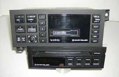

Андрей, ты не путай - разъём на инфинити для сд-ченжера!
445.JPG [ 17.76 КБ | Просмотров: 3622 ]
Ну ты меня совсем уж дауном демаешь :hahaha:
Говорю те - есть разъем! :yes:
Вечером сделаю фото и выложу :sparta

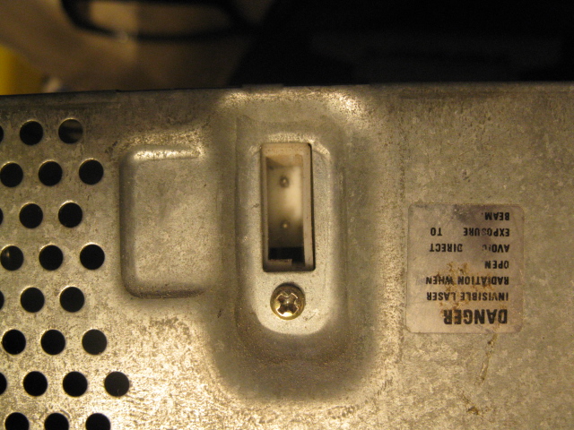

У меня на инфинити разъём такой(на фото) и "мама" с проводки авто идеально стыкуется с ним...
IMG_1783.jpg [ 202.16 КБ | Просмотров: 3439 ]
У меня такой разъем на обычной крайслеровской магнитоле, в проводке штекер именно такого образца. Все друг к другу подходит. А в Инфинити он немного другой
