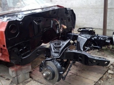

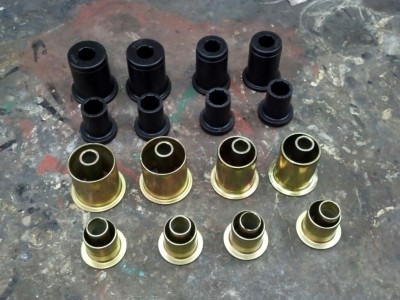

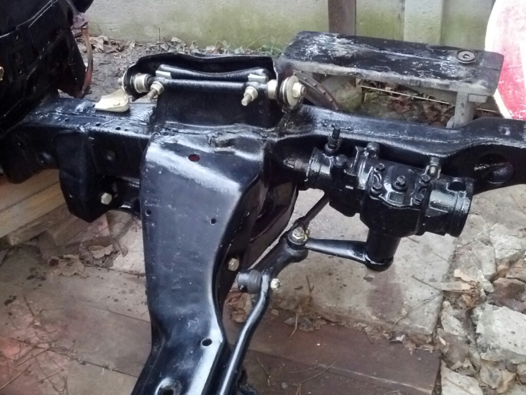

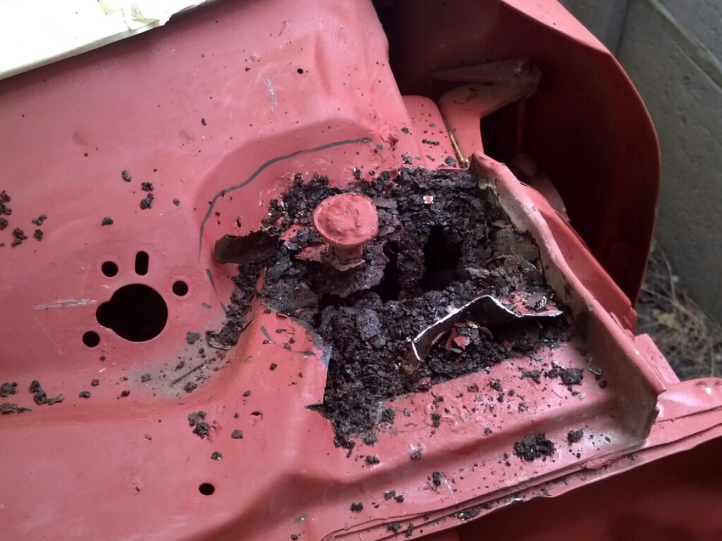

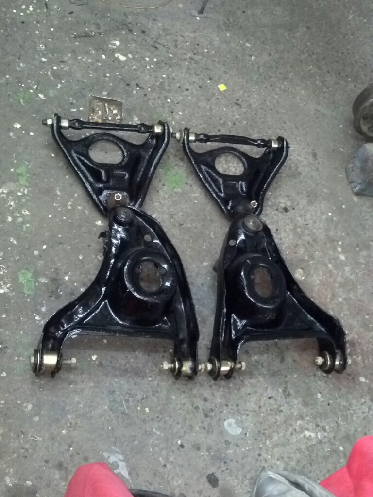

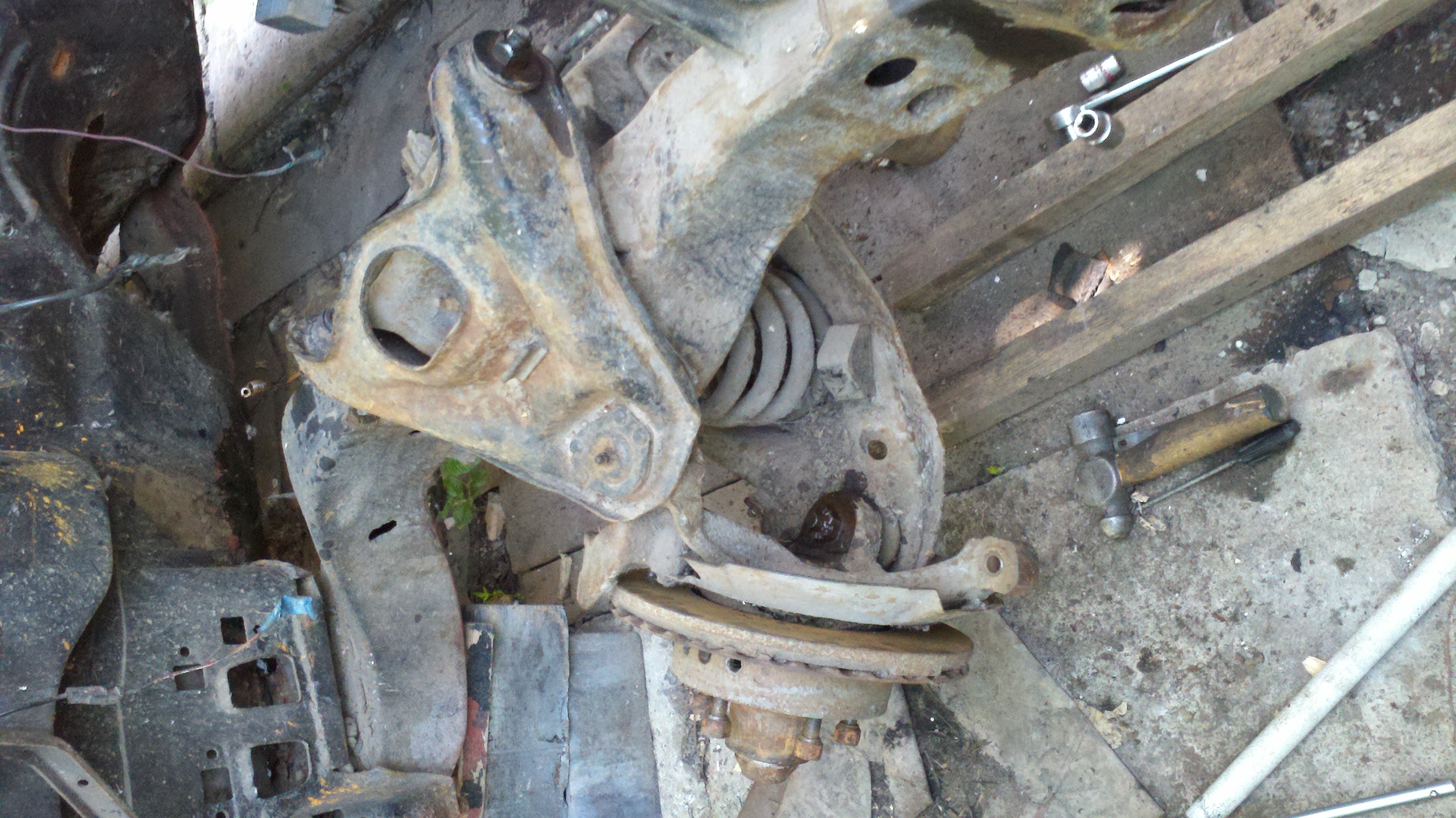

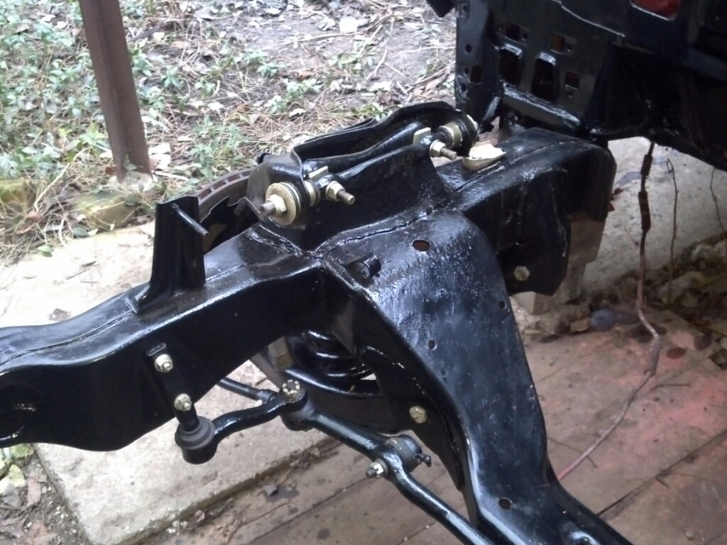

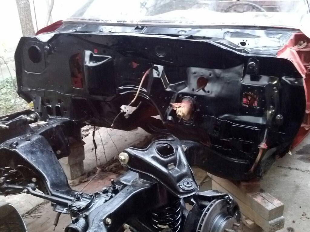

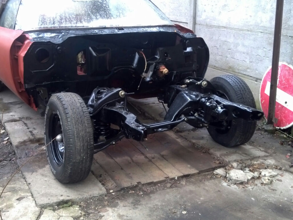

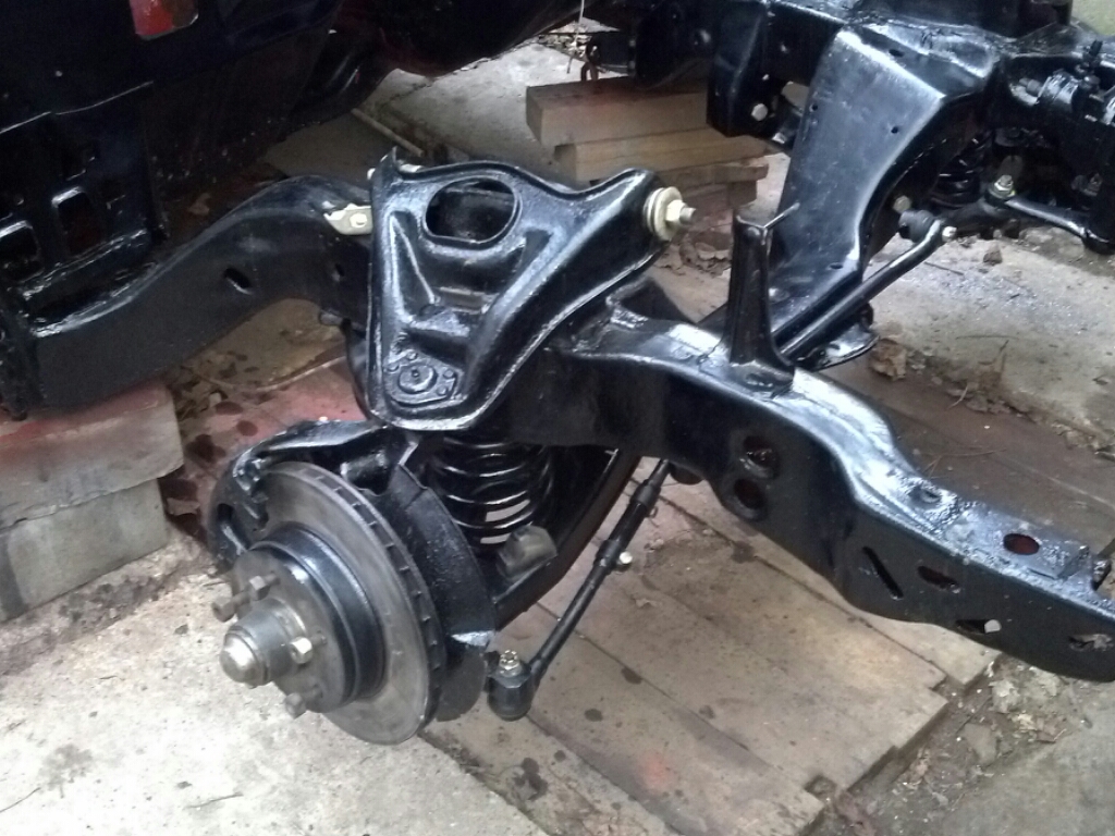

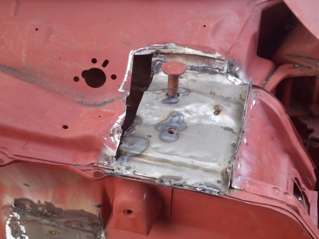

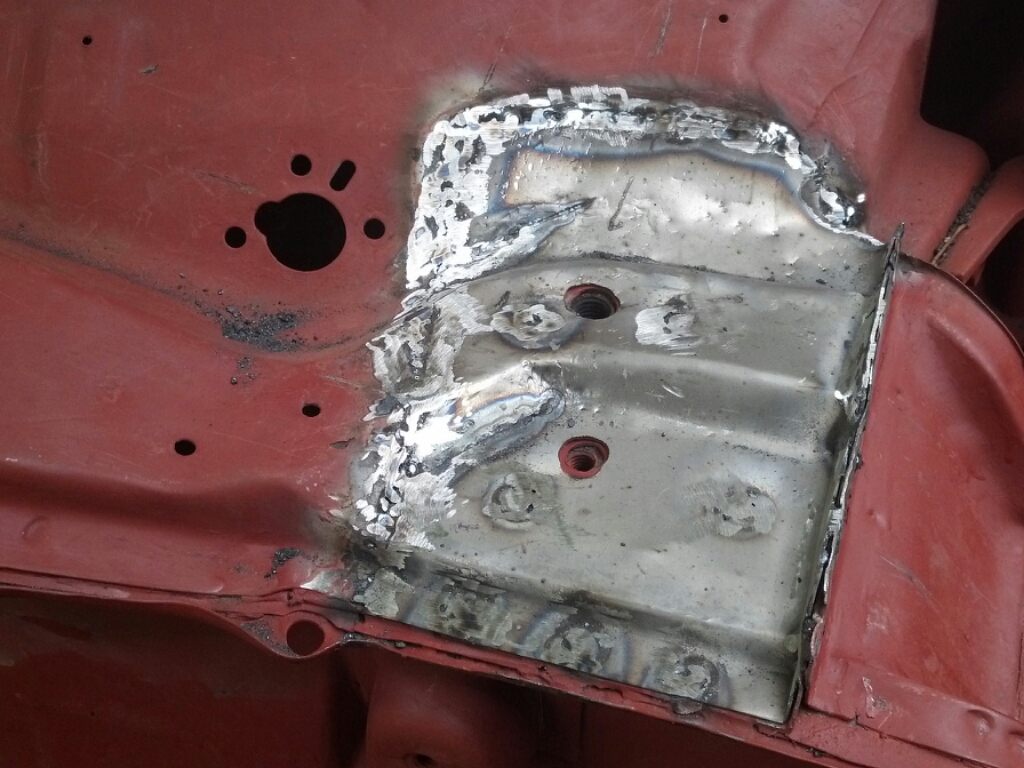

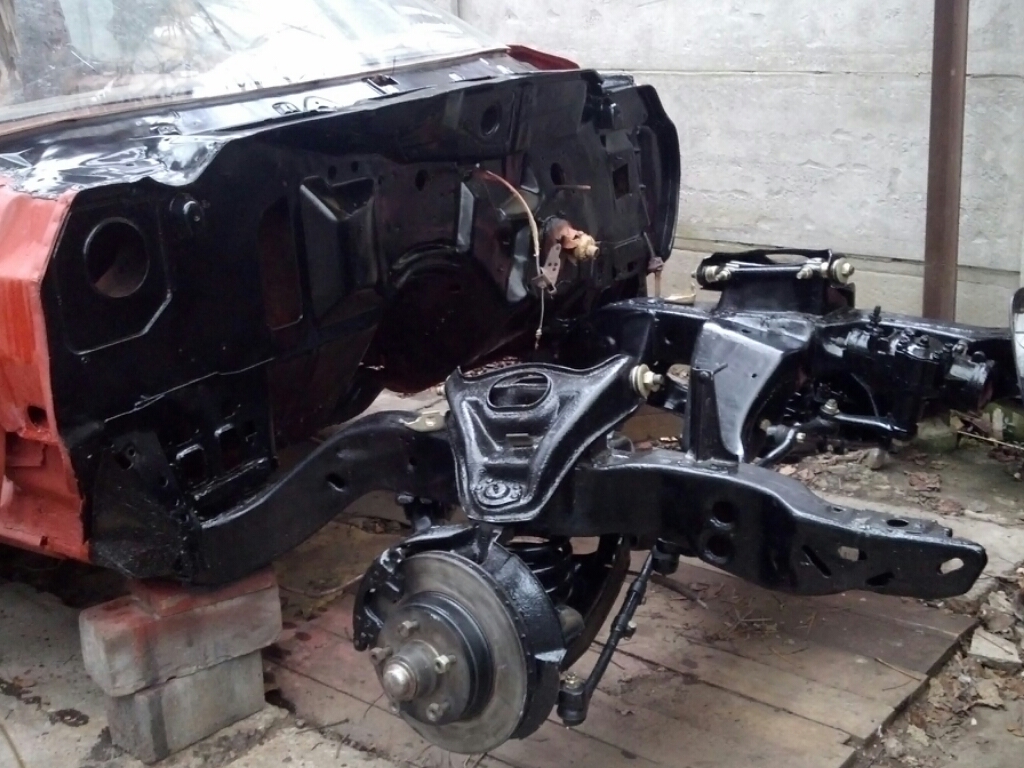

Вчера машина снова стала на 4 колеса.
Как я писал ранее весной с Олдса сняли мотор и разобрали переднюю подвеску.
Зачистили до металла переднюю часть рамы и переднюю часть кузова. Выявилось несколько проблемных мест. Все устранили, покрыли грунтом и покрасили в черный полумат (подкапотное в машине будет черным).
Весь крепеж и сопутствующие детали были оцинкованы.

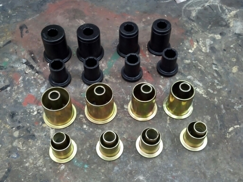

Заменено :
1.Сайлентблоки.
2.Нижние рычаги.
3.Нижние шаровые опоры.
4.Наконечники рулевых тяг.
5.Пружины.
6.Амортизаторы.
7.Тормозные диски.
8.Подшипники передних ступиц.
9.Ремкомплект тормозных суппортов.
10.Сальники рулевого редуктора.
В итоге имеем полностью готовый передок. Можно двигаться дальше.
CYMERA_20130924_120048.jpg [ 449.46 КБ | Просмотров: 2634 ]
CYMERA_20130925_163421.jpg [ 408.05 КБ | Просмотров: 2634 ]
