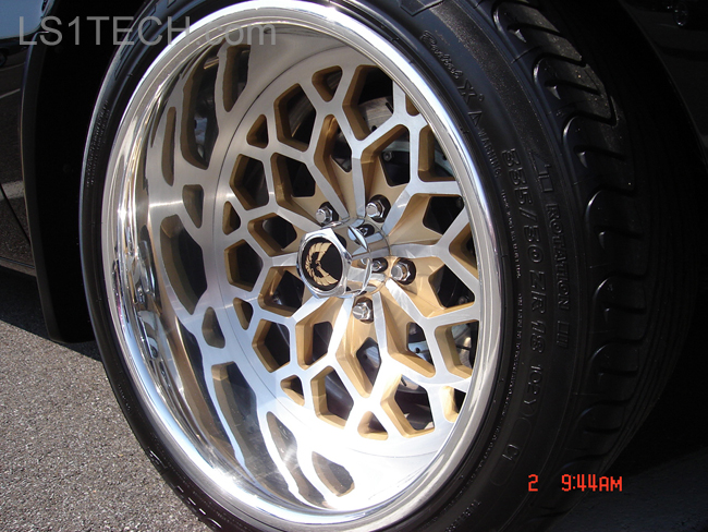

та никак . я загрузил фото и смотрел не а диски а на номер на колесе пикапа :)
та отож, а шо поставить шо б было гармонично?

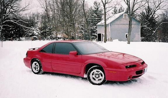

в гугл картинка введи year one snowflake .

смотрел, 550 у.е, любой вынос, разболтовка, ширина, радиус 17
