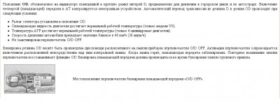

у меня вот так:
OD.jpg [ 142.06 КБ | Просмотров: 3916 ]

asvodessa писал(а):
ОD(over drive) - не блокирует гидротансформатор.Она разрешает(включает) высшую передачу на АКПП.
тут без вопросов! :drinks:
