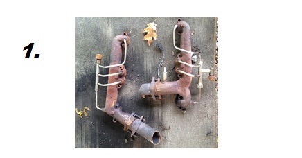

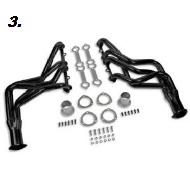

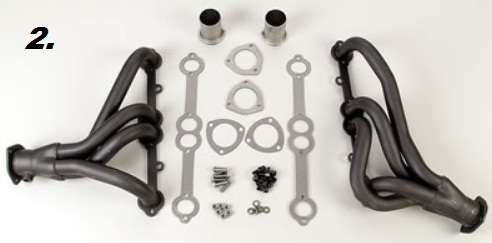

Тоесть ты хочешь сказать что с выпускным уебанским коллектором 1. у которого все цилиндры головы сразу объединяются в одну общую трубу, мотору так-же херово "дышать" как и с коллектором 2. и между ними нет никакой разницы? А вот между коллектором 2. и 3. разница колоссальна? Какое-то предвзятое мнение. И если на то пошло, то снятие/установка стокового коллектора проще чем шорти, доступ к свечам на стоке тоже удобней.
_Я_ сказать ничего не хочу. Это не "мнение", это конкретные факты. Ни один замер мощности не показывает (по крайней мере, на наших моторах) существенного прироста между manifolds и shorty headers. Даже средние коллектора так себе что-то дают. Всё волшебство именно в длинных - вот там да, есть те самые "около 20-30 л.с."
Есть ровно две причины, по которым shorty вообще существуют:
1) они компактные и их можно впихнуть куда угодно (скажем, это очень полезно для свапов)
2) они не меняют расположение родных катализаторов и поэтому легальны в 50 штатах
Просто для того, чтобы это знать, нужно много читать на языке наименее вероятного противника. А не тратить время на проставление номеров 1-2-3 на картинках из интернета.
