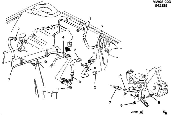

Регал снова в боевом состоянии.
Проблема утечки тосола была в трубке что идет возврат от печки к помпе.
номер 1 на схеме.
разрезали трубку, выкинули участол что сгнил и взтанили резиновую на хомуты.
надо новую заказать
DORMAN 626101
10080391
еще поменял термостат.
думал что текло через пробку блока, на слава богу обошлось трубкой. :)
Комментарий к файлу: америкос трубки менял
043.jpg [ 470.77 КБ | Просмотров: 4585 ]
qw3333.JPG [ 51.34 КБ | Просмотров: 4626 ]

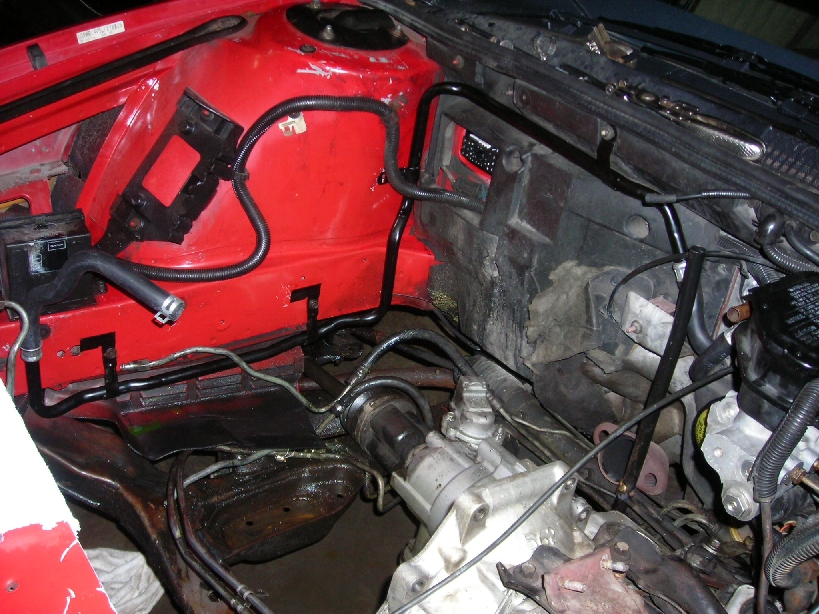

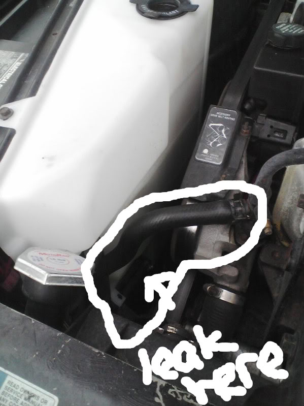

еще у одного пендоса такая ж проблема
blah046-1.jpg [ 65.88 КБ | Просмотров: 4577 ]

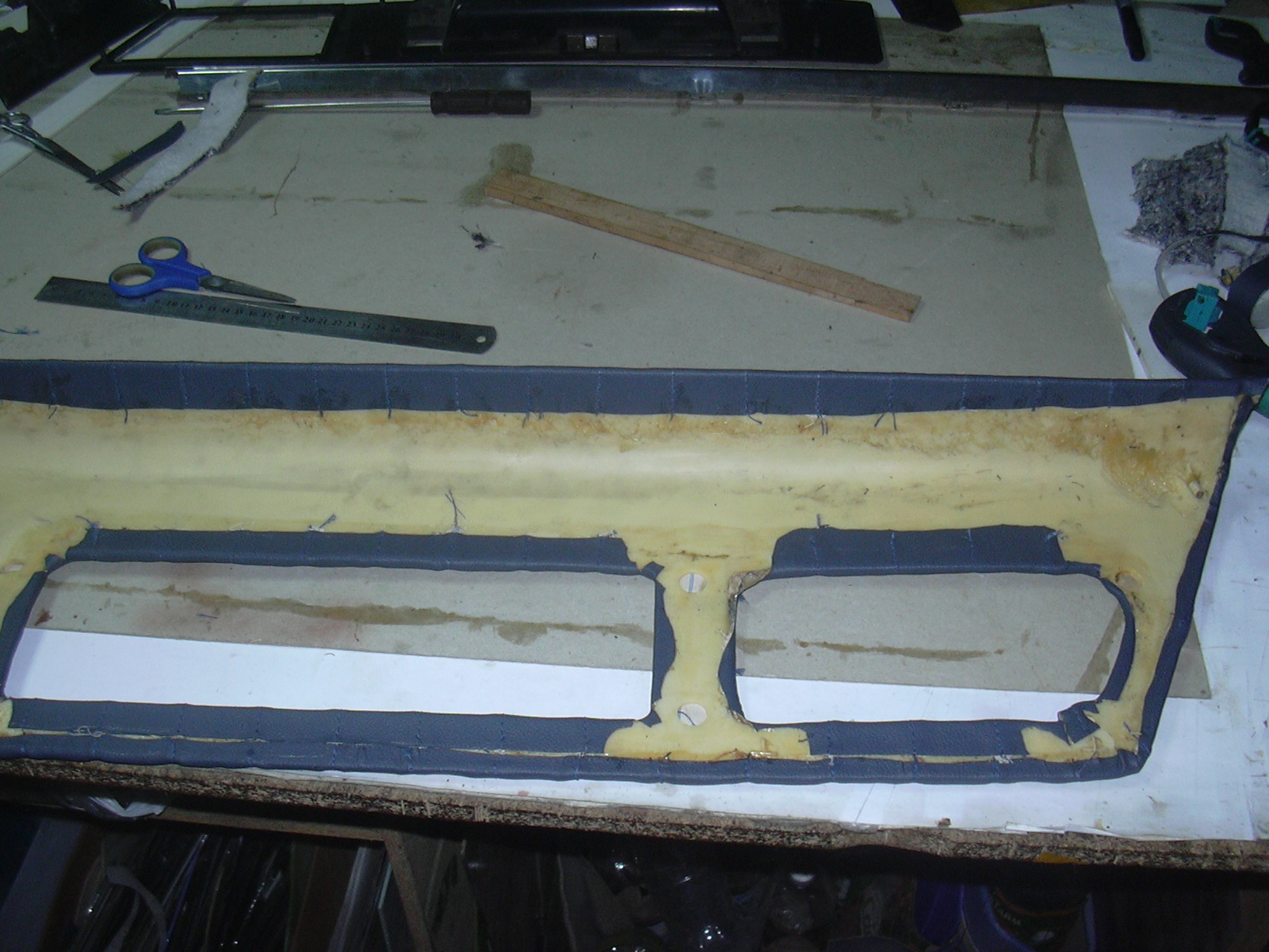

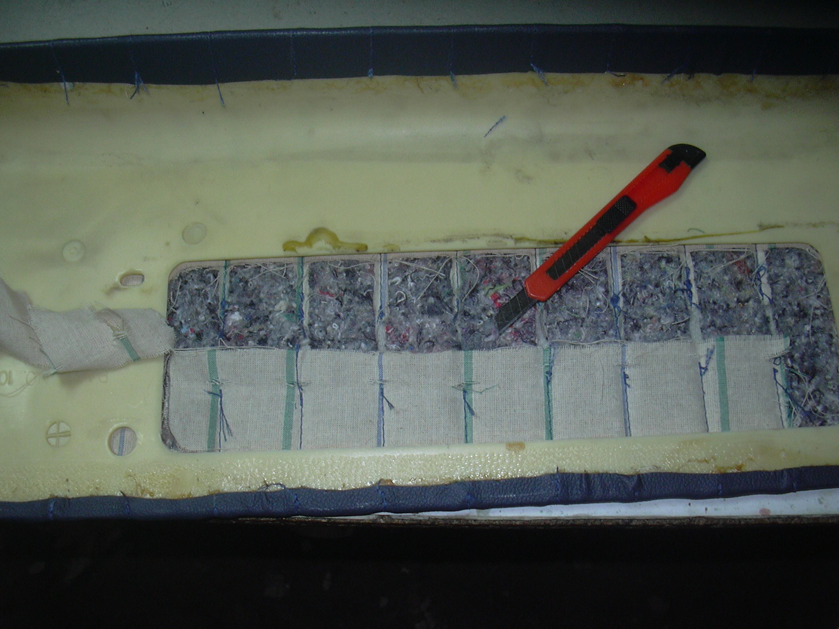

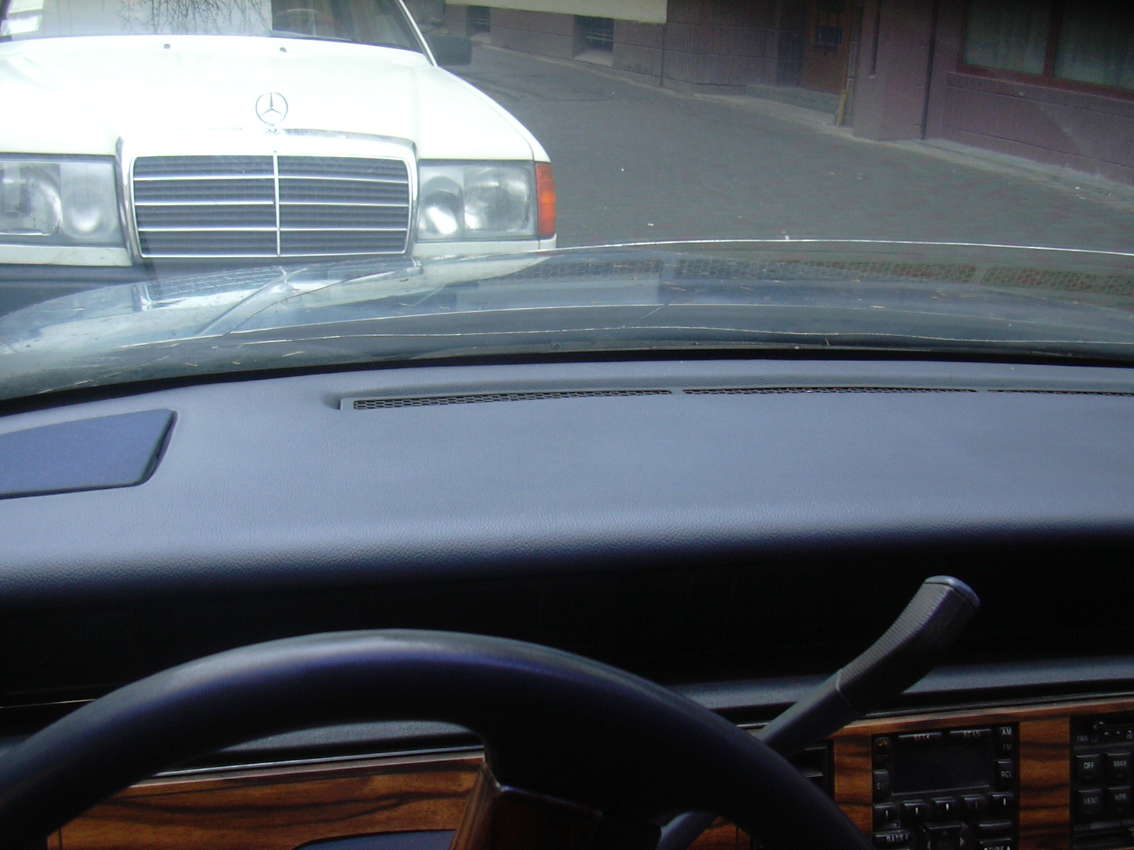

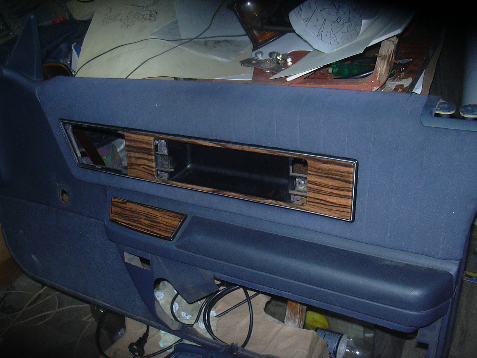

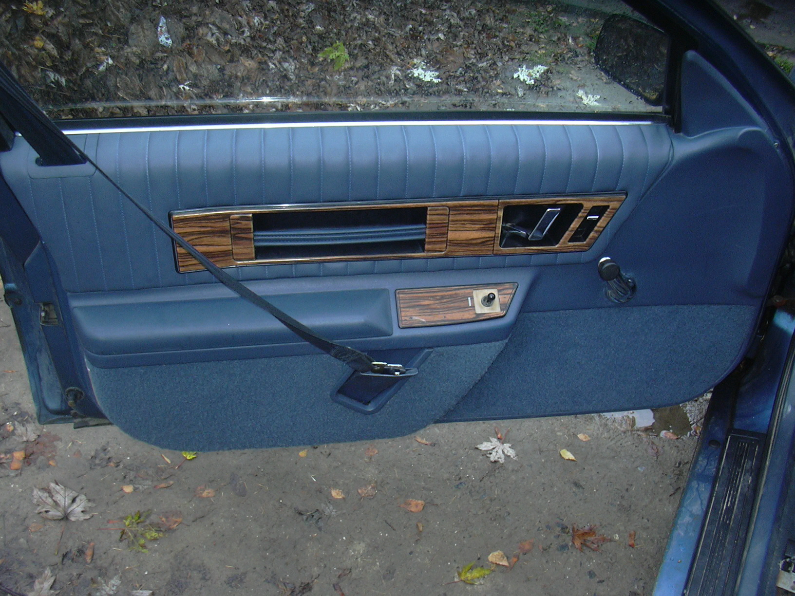

Зробив дверки і перетянули торпеду
DSCN0788.JPG [ 917.06 КБ | Просмотров: 4335 ]
DSCN0812.JPG [ 913.44 КБ | Просмотров: 4335 ]
DSCN0811.JPG [ 932.31 КБ | Просмотров: 4335 ]

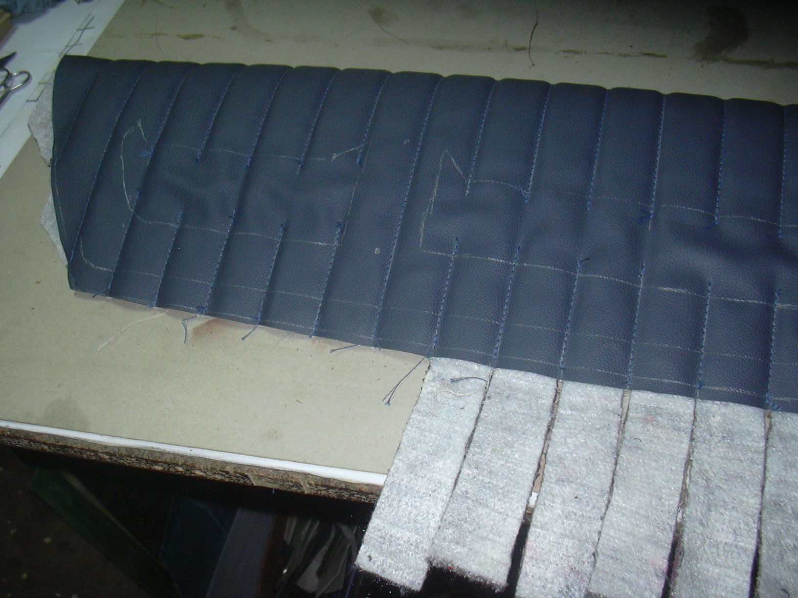

фото процеса :)
DSCN0797.JPG [ 903.42 КБ | Просмотров: 4334 ]
DSCN0798.JPG [ 962.89 КБ | Просмотров: 4334 ]
DSCN0800.JPG [ 967.07 КБ | Просмотров: 4334 ]
