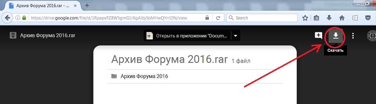

Основная тема угона восстановлена в виде архива из вебкеша Яндекса и Гугла, кому интересно скачать можно по ссылке https://drive.google.com/open?id=1Rpapx ... MHwQYrriDN
нажимайте "скачать" тут

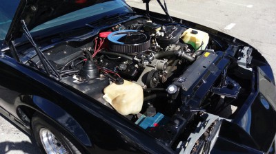

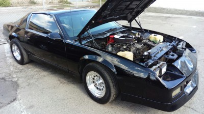

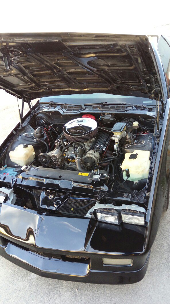

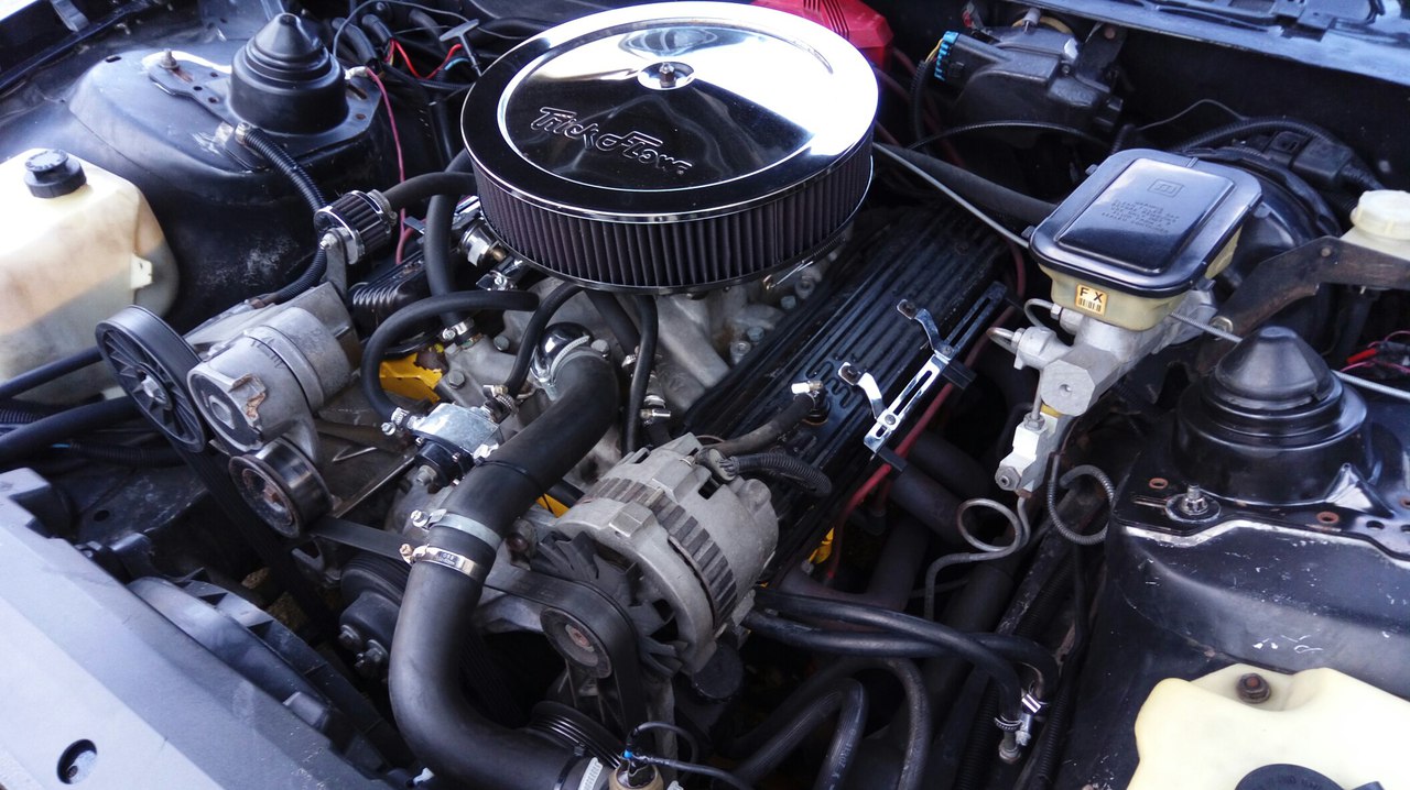

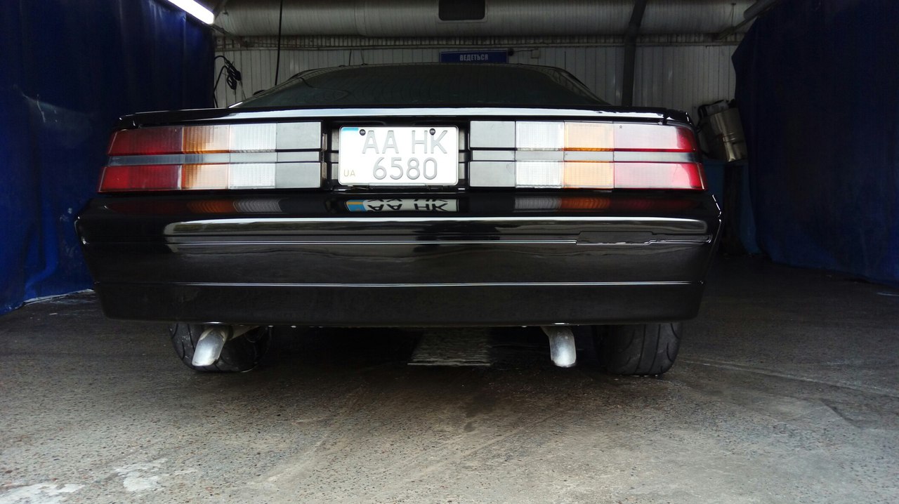

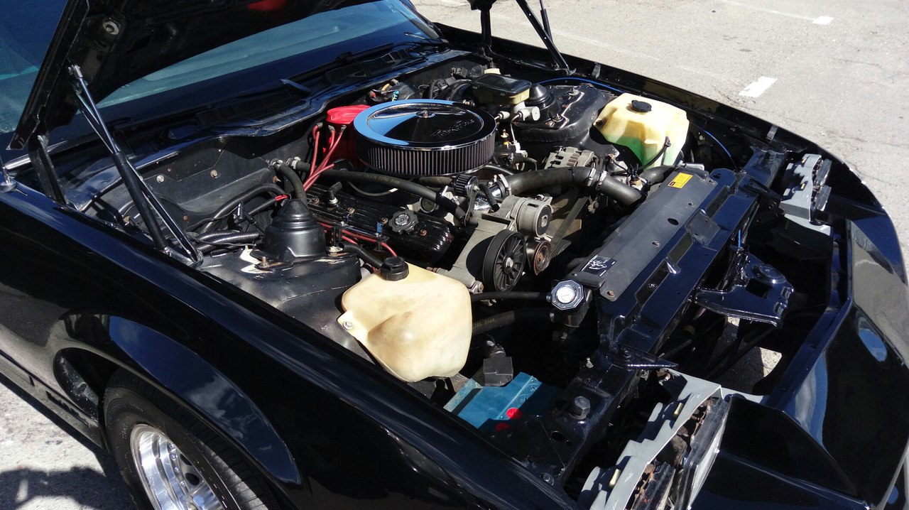

А пока пару фоток помытого моторного отсека и тачки :)

как подкапотное мылось?
СообщениеДобавлено: 23 апр 2017, 22:45
Сообщения: 1862
Выглядит круто! :pazan:
Всегда боялся, что если помыть на мойке моторный отсек, то машина уже своим ходом с мойки не уедет... :hahaha:

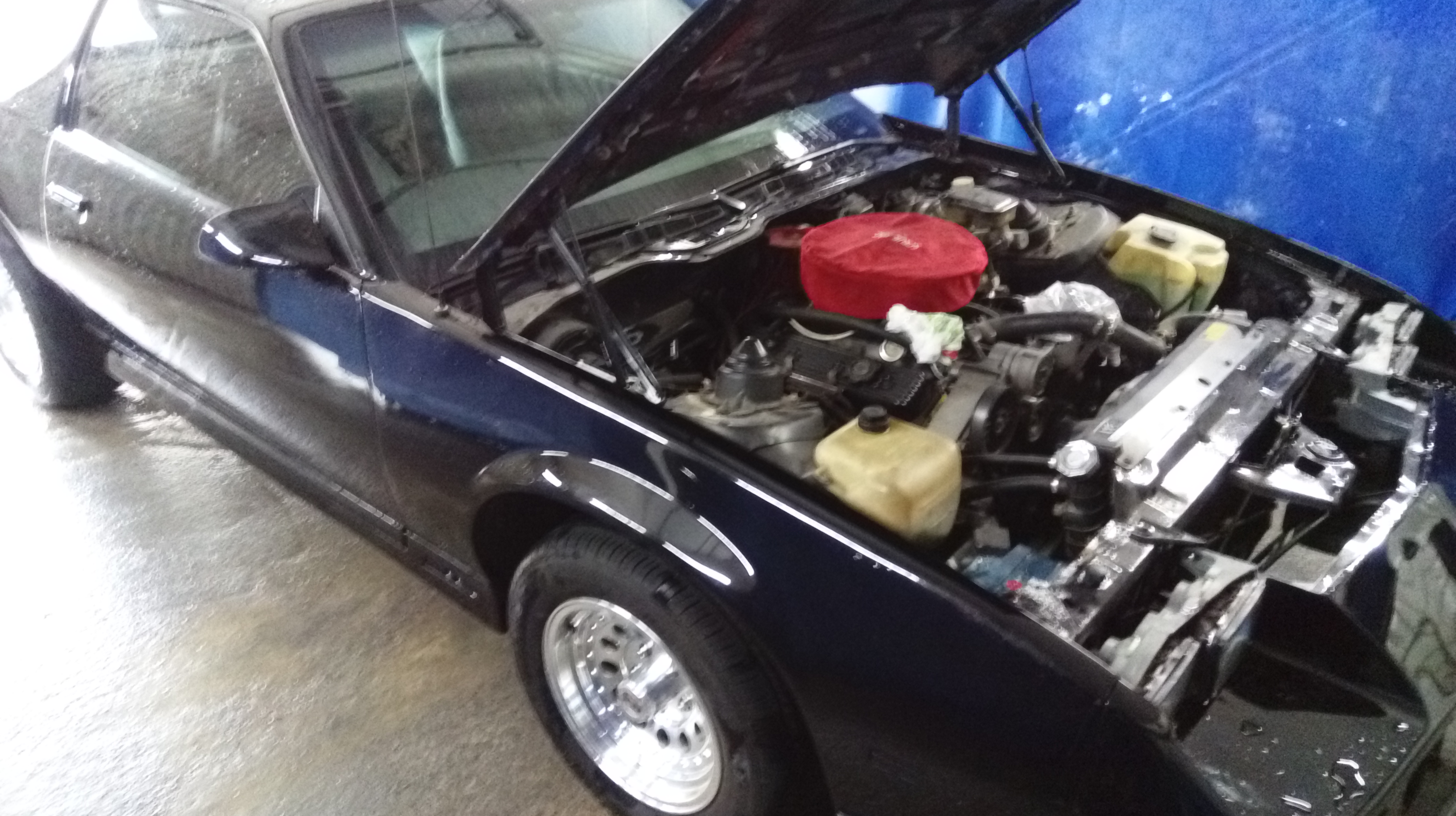

Генератор и фильтр вентиляции картерных газов в кульки и скотчем, на кастрюлю воздушного фильтра специальный водонепроницаемый чехол. Всегда с момента капиталки мою мотор только на мойке, если запустить, то потом может не отмыться, прошу не давать сильный напор под карб, на трамблер и свечи. Покрывают пеной для мойки мотора, перед мойкой пол часа дать остыть или больше. Всегда заводится. Я свой V6 не мог от масленного грязевого налета очистить
В реальности моторный отсек не выглядит настолько целочным как на фотках, домывать ещё буду руками, карб сверху буду карбклинером чистить. В нескольких местах облезла желтая краска с блока - подкрашиваю кисточкой термостойкой краской от суппортов. Вокруг опор аммортизаторов уже задул черным с баллона (проеб*л и задул глянцем вместо мата, но смотрится вроде норм), в других местах тоже кисточкой буду докрашивать, чтобы куда не надо краску не распылить.
