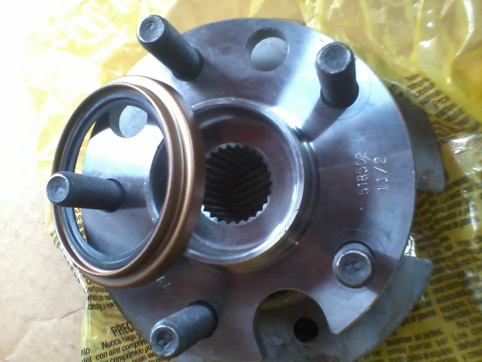

ступица в сборе с подшипником

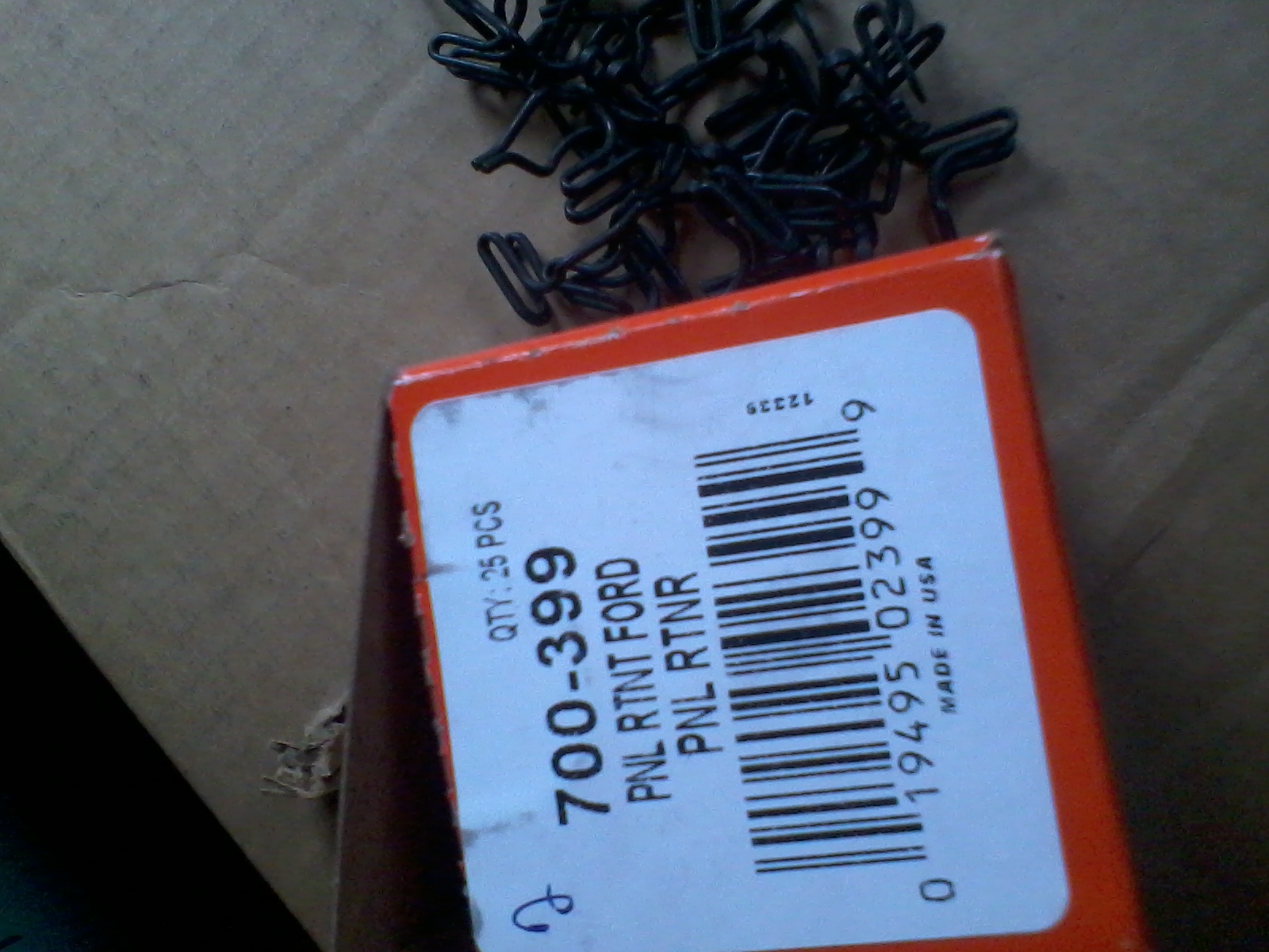

крепеж для дверніх карт

у меня чота задняя правая пластиковая боковина, за сдвижной дверью, гупать на ямах начала, будто там гиря катается внутри, как потеплеет буду снимать ее и смотреть что там за крепеж, пока ни одной крепежной деталюшки на рінках не нашол, приходится подбирать ото других машин, чаще всего подходят пистоні от фольциков разніх

сегодня вірезали пустой катализатор и какой-то колхозній резонатор, вместо них поставили пламегаситель. Динамики у машині прибавилось, мотор раскручивается легко. Звук стал громче, ниже. А хотелось тишины.
Вечером поменяли ступицу с подшипником, обнаружили болтающуюся нижнюю шаровую опору, у меня была новая Райбестос, решили менять. Сняли рычаг и оппа - шаровая приварена :) она оказалась регулируемой, както подтянули, люфт ушёл. Но рычаг покупать придется новый я думаю.
Ваще обнаружено стока "интересного" что просто ой. Чего стоит только пыльник полуоси, трущийся об маслянный поддон. Ну вот как такое может быть? Как можно его закрыть герметично если любой хомут тут же будет сорван. Причем сам пыльник целый, но след от трения есть, на подъемнике он тупо упирается в поддон, значит на неровностях тоже затирает.

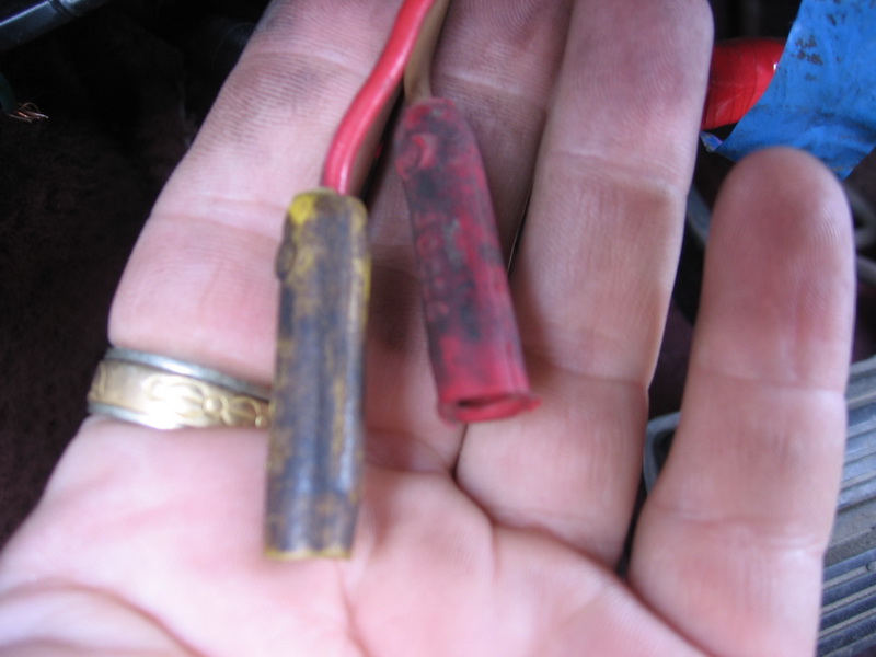

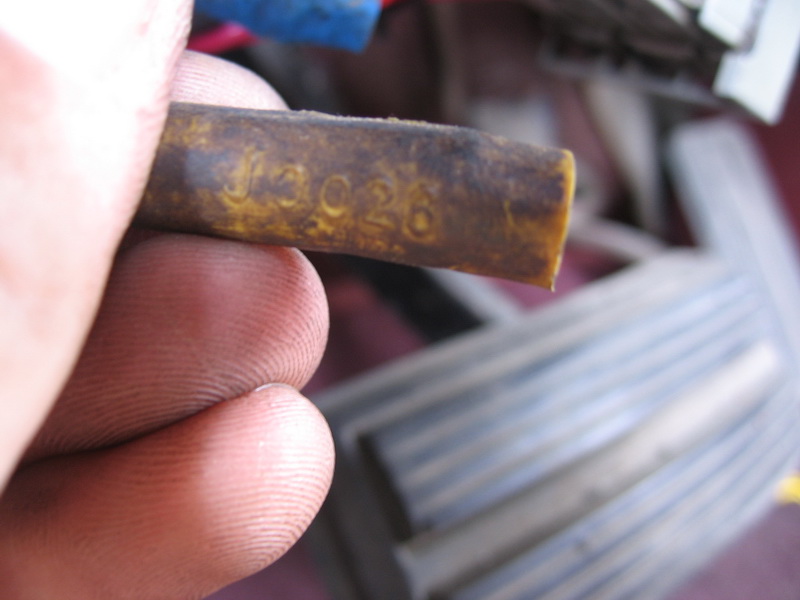

с самого момента приобретения мучает вопрос - что должно біть в єтих фигнюшках что на фото. Их две, красная и жолтая, внутри резьба и контактная площадка. Цает провода жёлтій и коричневій. проверял вольтметров напряжения нет при віключенном зажиганиии и открітой двери. Гложет місль что єто както связано с алоннім освещением , потому что на потолочную консоль приходит тоже жолтій провод, и если на него принудительно подать напряжение то загораются лампі в дверях и потолочный светильник третьего ряда
там предохранитель должен быть? На корпусах написано J3026, сейчас на єлектросхемах ищу такое
IMG_7511.JPG [ 105.94 КБ | Просмотров: 4257 ]
IMG_7509.JPG [ 111.76 КБ | Просмотров: 4257 ]
