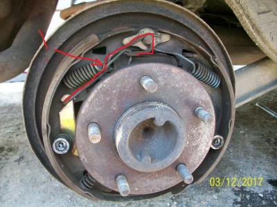

вообще с барабанными тормозами практически во всех машинах беда :facepalm :
как можно было поставить половину нового комплекта, т.е. справа ставилось все новое, а слева оставили все старое :unknown: , это получается располовинили комплект? или как?

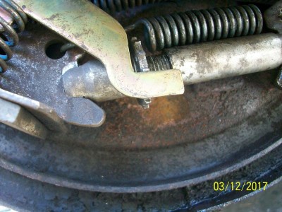

что касается нового комплекта,то для того, чтобы стопорная планка стала правильно вложение 1 фото, надо подогнуть тяжку на фото2 выделеную красной линией :sorry:, я уже не говорю за пружинки, которые новые согнуты по факту как попало, и их нужно правильно подогнуть, чтобы они "ракелем" не становились :)
100_4055.JPG [ 109.06 КБ | Просмотров: 3007 ]
100_4053 тяжка.jpg [ 187.46 КБ | Просмотров: 3007 ]

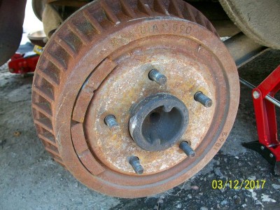

тормозные барабаны порадовали - ставились недавно только покрылись ржавчиной:
