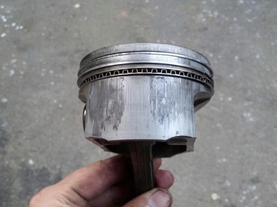

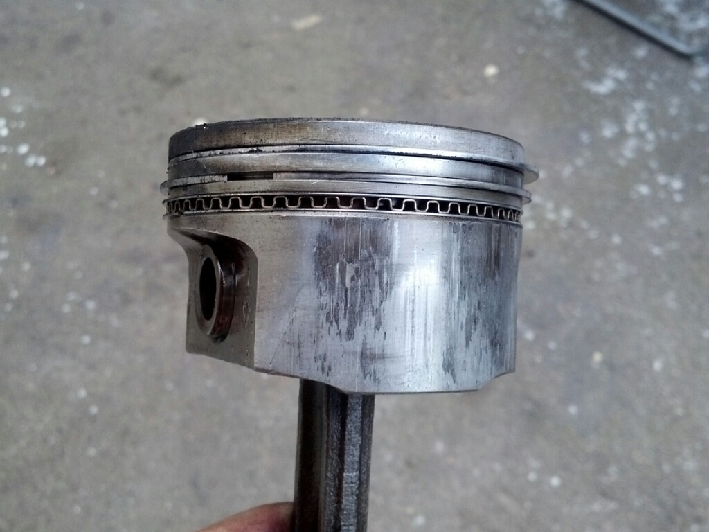

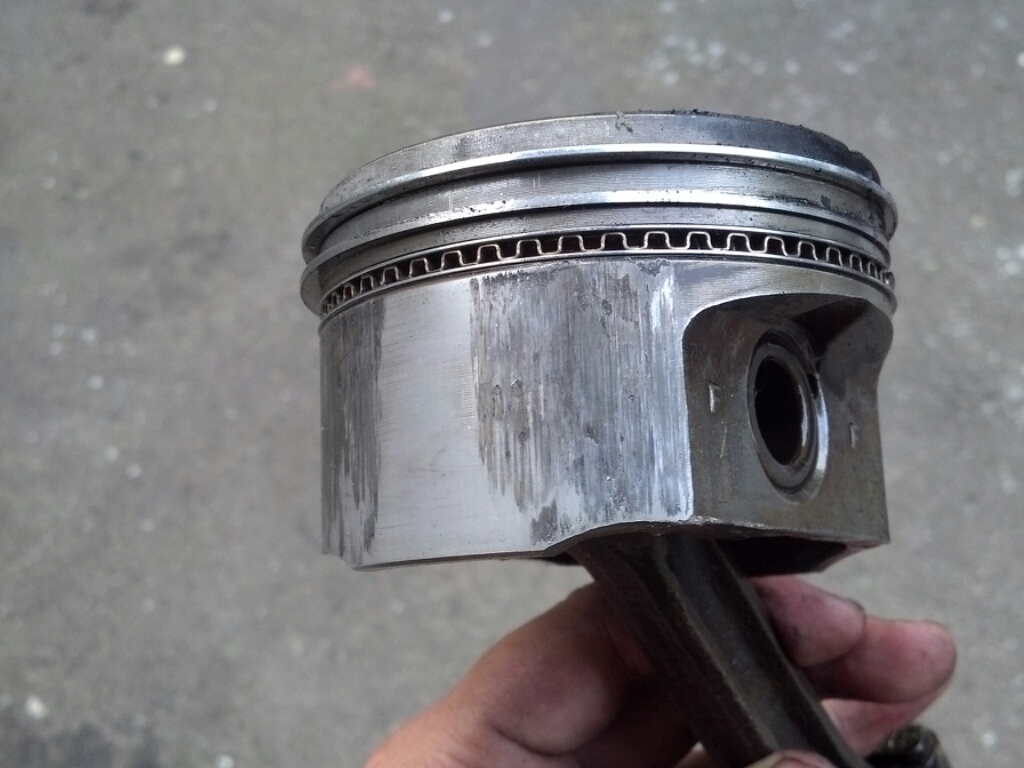

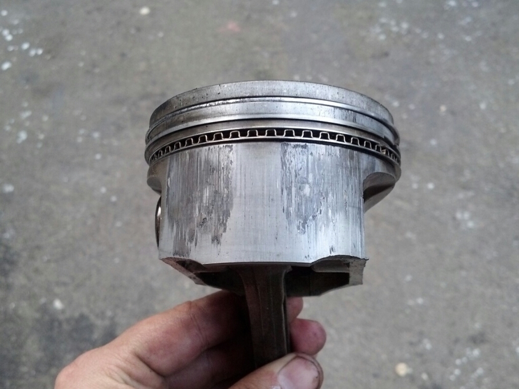

Все стало на свои места.
Разобрали движок. Который был заявлен как после капиталки. Типа запчастей было куплено только на 1.5-2 штуки. Ага. При разговоре с мастером который его собирал оказалось что капиталка заключалась в подкидке колец и вкладышей.Ну это еще такое. Как вы наверное помните ,проводка под капотом была порезана,и все провода были перепутаны,обороты не меньше 2000,черный дым как с убитого Икаруса и расход литров 40.Провода на датчик температуры не было вообще.Он был вырезан.
Далее произошло я так понимаю следующее,движок круто перегрели и фигачили на нем пока тот не словил клин поршевой. Когда все остыло он конечно завелся,но застучал поршнями. На 5 поршнях серьезные задиры ,1 палец в поршне заклинил. В поддоне куча мусора и металлических частиц.
То что я думал изначально просто подтвердилось. Просто до конца не хотел верить что это настолько жестокая наёбка! Ну не ожидал. Машина бомба,хуле. А стучат то компенсаторы,когда прогреется пройдет. Так было сказано уже когда машина приехала в Киев.
П.С. Лёха, а твой сосед не хочет вернуть баксов 500 за наебалово?

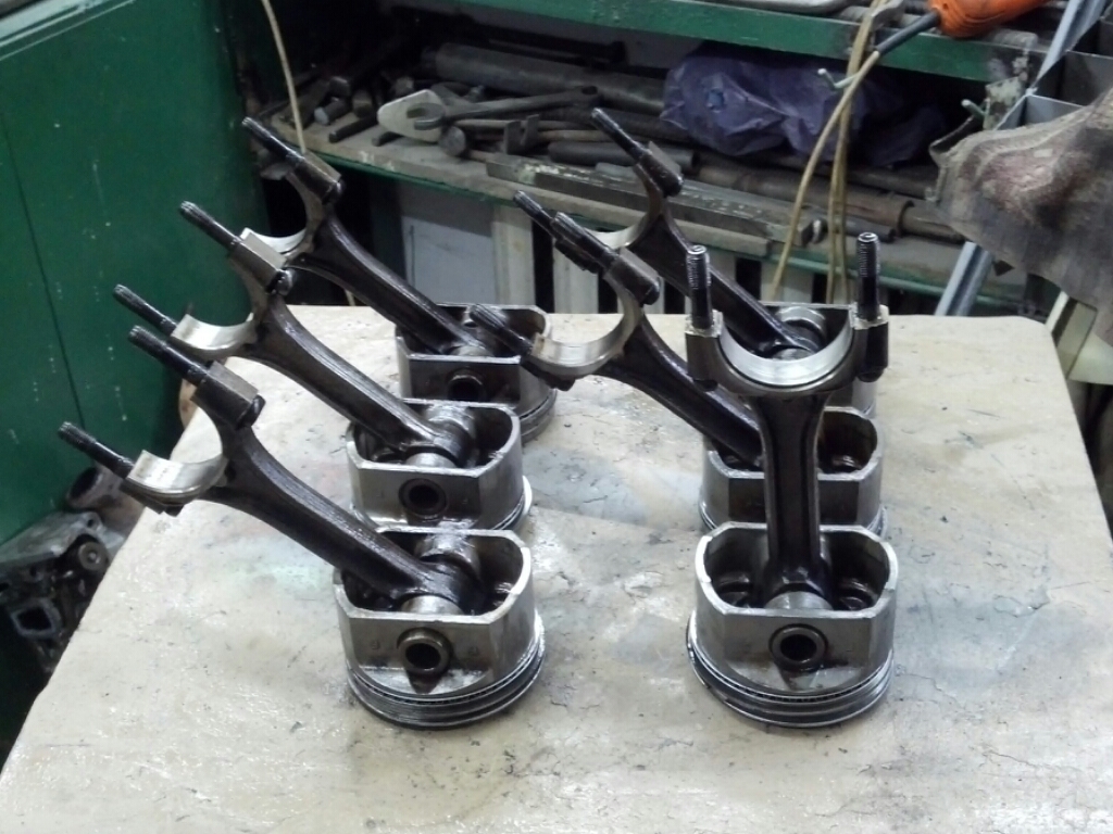

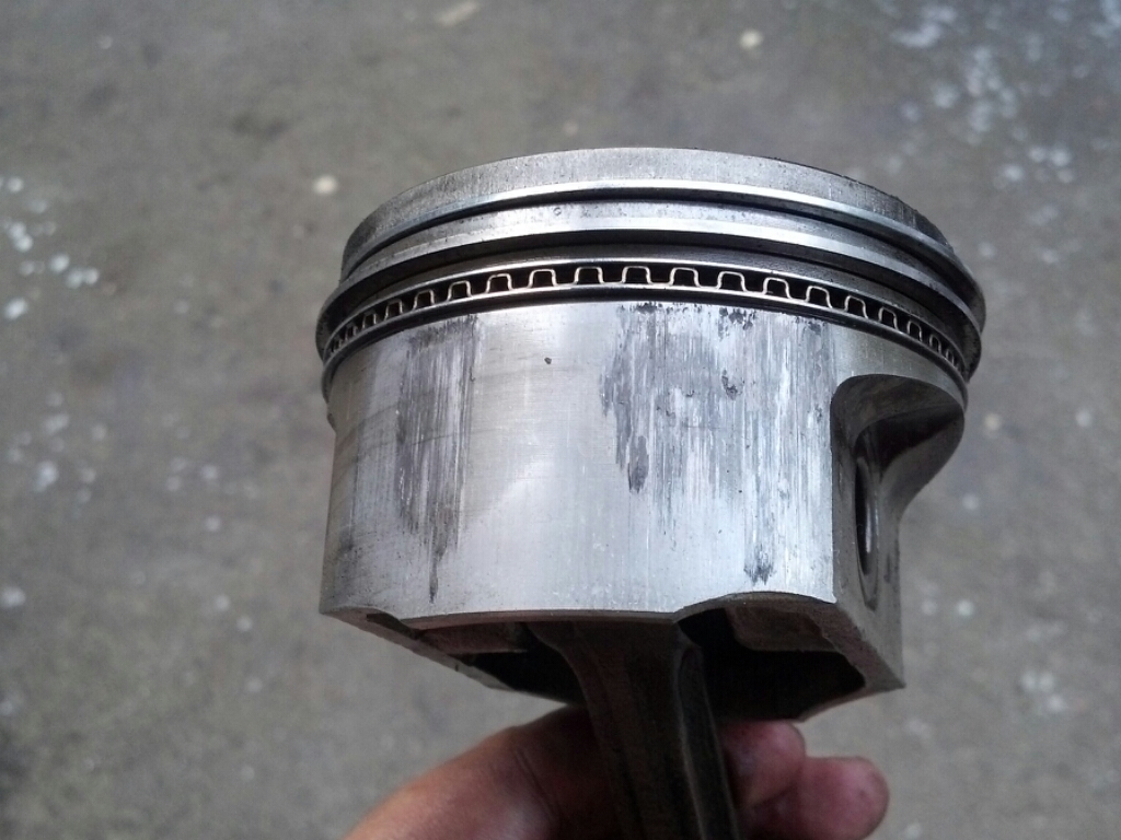

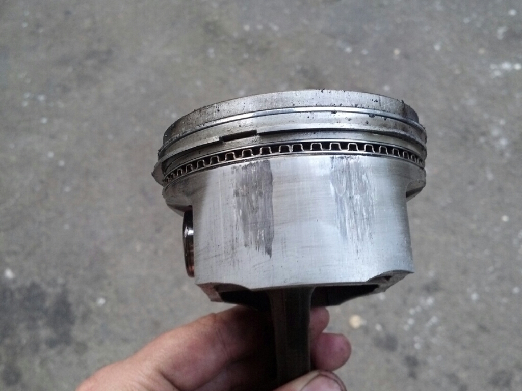

Еще красота.

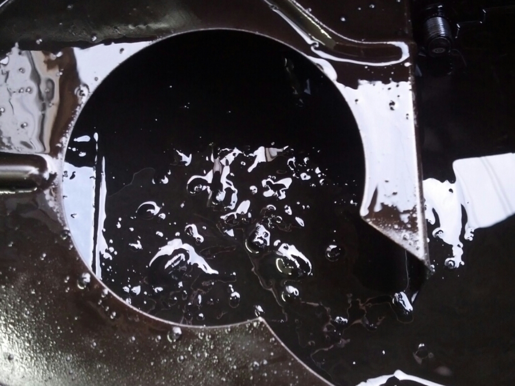

Красота в поддоне.

Пиз..ц, мотор вообще не вскрывался???
Вскрывался. Но после этого был жестоко перегрет,до клина. Датчик температуры был отрезан.
