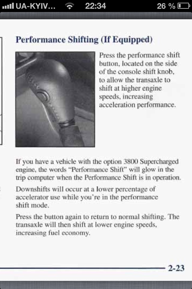

Раз уж такая пьянка, а как вот это работает?
image.jpg [ 135.42 КБ | Просмотров: 2904 ]
СообщениеДобавлено: 02 дек 2013, 23:43
Не обязательно кнопка, это может быть одно из положений рычага
СообщениеДобавлено: 02 дек 2013, 23:46
тоесть у шеврале нет кнопки которая отключает или вкл-овердрайв? :popcorn
В каприсе, если тебя интересует именно шевроле, есть положения 1,2,D,OD,N,R,P
СообщениеДобавлено: 02 дек 2013, 23:48
Сообщения: 2801
Авто: Dodge Caravan
У меня было два Крайслера - одногодки
На одном была кнопка, на другом - нет
СообщениеДобавлено: 02 дек 2013, 23:49
на ОД будет блокировка гидромуфты на высшей передаче что позволит экономить топливо и мотор будет на более низких оборотах
на Д не будет , динамика будет чуть веселей но выше расход на больших скоростях
еще есть кнопка tow/haul она меняет момент переключения , выключает овердрайв , помогает тормозить двигателем
