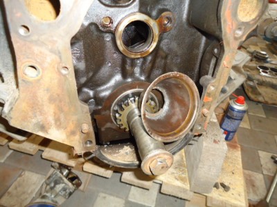

подскажите как правильно называется на английском
- пластина , стоящая впереди блока двигателя, закрывающая цепь ГРМ .
 Заголовок сообщения: Re: Заготовка : DeVille 1976
СообщениеДобавлено: 18 ноя 2013, 10:04
Engine Timing Chain Cover кажись так

я так тоже вбивал.мне выдает крышки для грм цепей ,...типа таких
а у меня крышки такой нету, там пластина стоит(2.5мм толщина), к которой прикручивается водяная помпа .
как то видимо оно по другому называется.

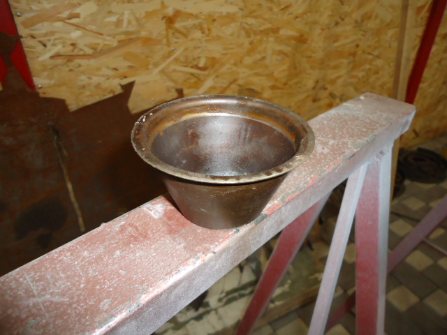

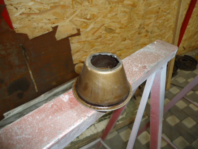

и еще вопрос- для чего стоит на коленвалу, под этой пластиной. конусновидный экран? закрывает сальник ?
стоит звезда малая. потом одевается эта защита конусовидная, потом крышка грм, потом шкив коленвала.
так вот- экран этот,почему то пожованный пздц. что с ним там произошло не пойму.
и в запчастях нету таких.
Да , конусовидная или сферическая шайба , закрывает сальник .Такие шайбы стоят практически на всех ГАЗ и ЗИЛ , посмотри может подберёшь .А пожованная цепью видать

а как она правильно называется в АА ?
что бы купить ее?
в принципе и эту можно восстановить. но для информации нужно.
