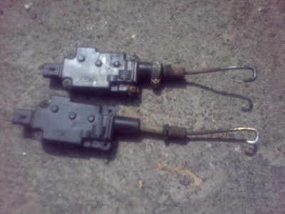

снял дверные карты, по причине неработающего центрального замка - в результате не работают оба электромагнита.
Может у кого есть ненужный ? :sorry:

купи китайские

надо порыть, где то в гараже валяются 2 рабочих, один новый из штатов, второй здешний с рынка... если надо, поищу...
