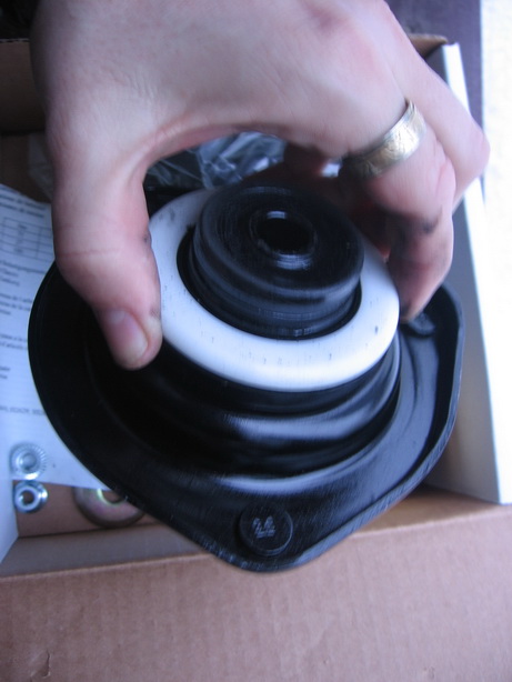

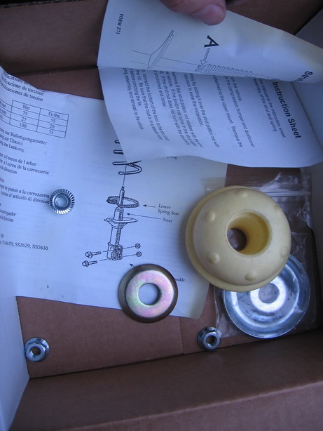

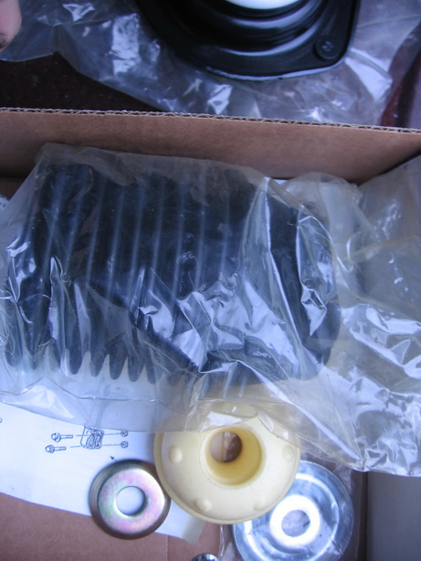

еще
IMG_7446.JPG [ 101.4 КБ | Просмотров: 3952 ]
Комментарий к файлу: демпфер не налез на стойку, оставили старій, он живой оказался
IMG_7445.JPG [ 89.41 КБ | Просмотров: 3952 ]
Комментарий к файлу: єто уже поставлено сегодня на машину
IMG_7444.JPG [ 78.5 КБ | Просмотров: 3952 ]

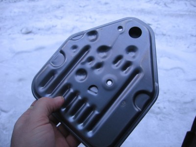

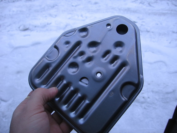

фильтр коробки

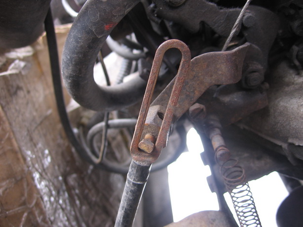

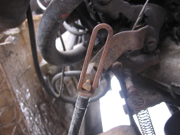

давеча поимел приключение - трогаюсь со светофора, впереди ямки, вползаю в одну, глубокую, начинаю віползать, даю газку, и сразу на тромоз, а тормоза НЕТ. Педаль каменная, как при неработающем вакууме, педаль газа провалилась и не поднимается. мотор работает, машина не останавливается и едет вперед. Хорошо что впереди никого нет, віключаю зажигание и по инерции с дубеющим рулем и без тормозов к обочине. Остановился.
под капотом обнаружил что віскочил трос кикдауна (наверное єто он) и подклинил сектор газа, т.е. педаль газа оталась нажатой, но обороті при єтом почемуто не стали заоблачными, при этом перестал работать вакуум. вернул все в зад и поехал дальше.
Раньше у меня были вопросы почему так и всеголи хватает в карбюраторе :) Но вот теперь уверен что какойто шайбочки точно нет. Ниже фото. вопрос - как может называть шайбочка, которая не даст развалиться этому узлу.
ЗЫ как наколхозить я знаю и смогу, хочется знать как оно в жизни. Книги не помогли в этом вопросе. Спросил Гугл но он в растерянности.
IMG_7487.JPG [ 95.99 КБ | Просмотров: 3850 ]

наверное это что-то типа разрезной шайбы было .... или пружинной, фиг его знает как называются :)
отакое?
http://www.metaprom.ru/board-metal/?id= ... hoto_show2

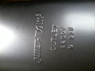

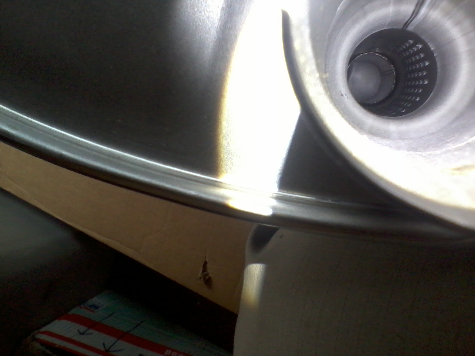

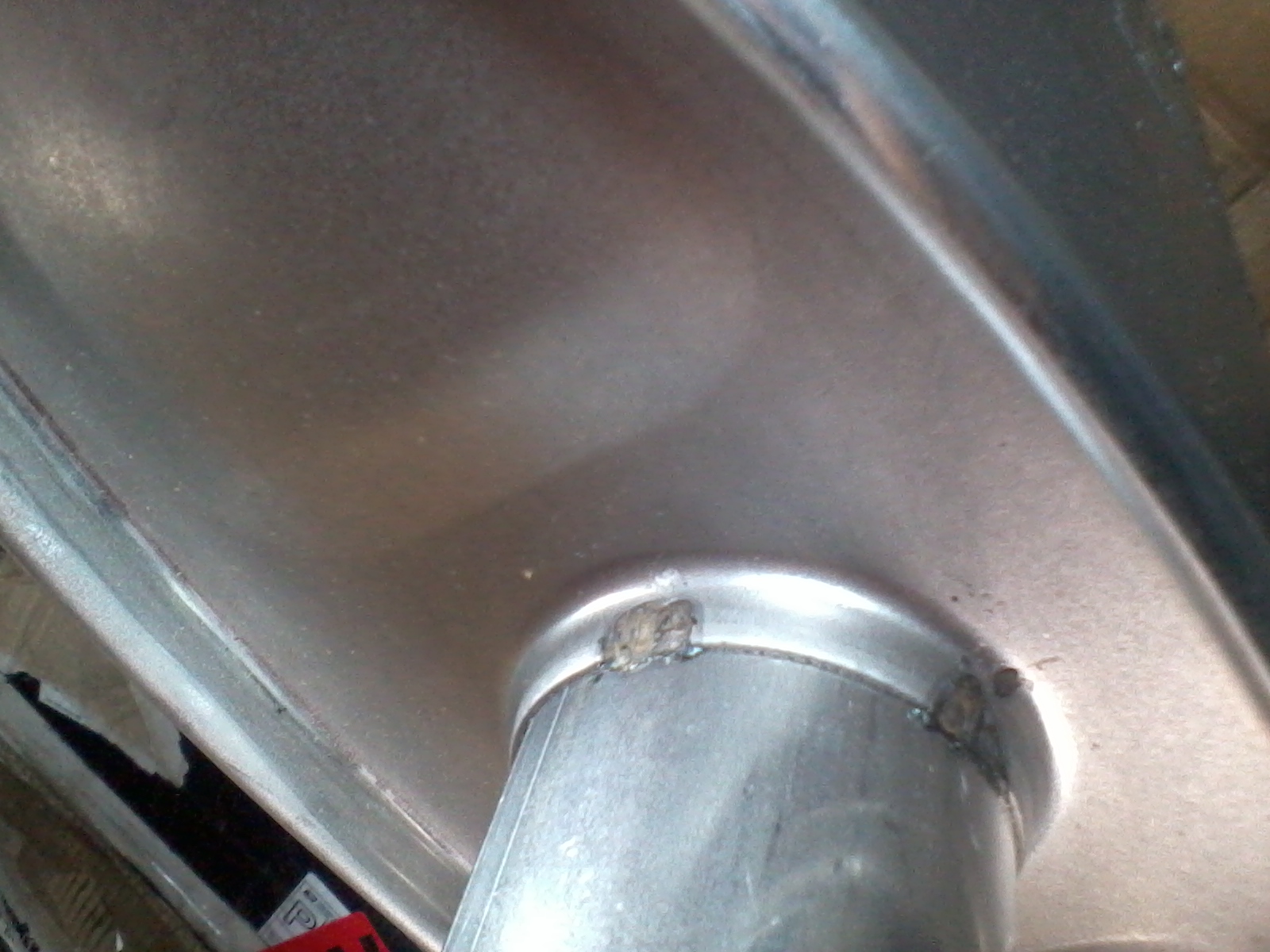

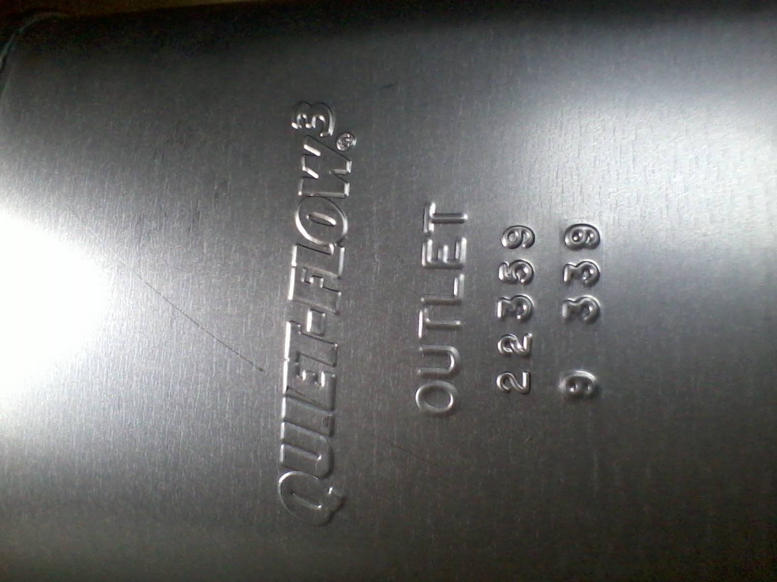

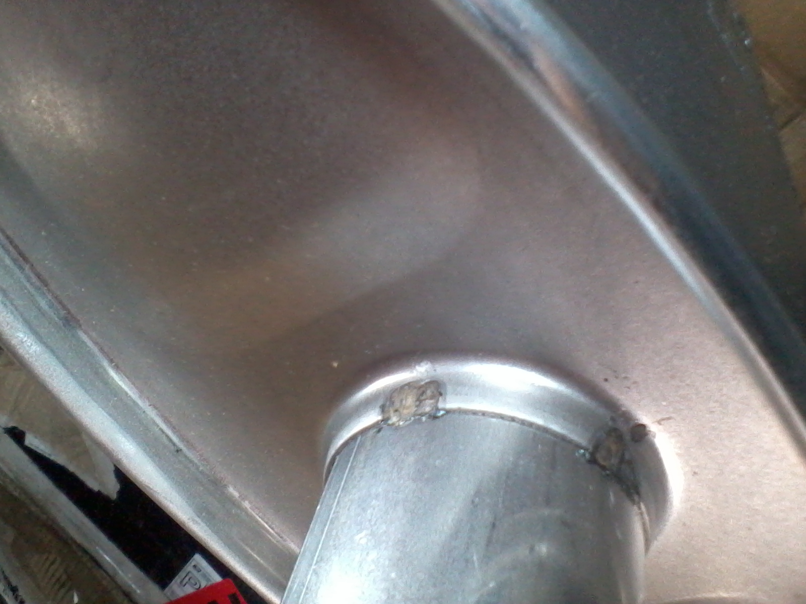

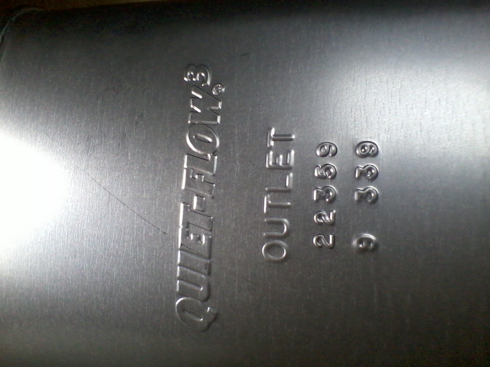

приехали наконец-то глушитель, ступица, крепеж, ємблемка на капот
Ємблемку поставил сразу - совсем другой вид у машині и пешеході дольше взглядом провожают :) , глушитель поставил сегодня, стало тише, но нужно что-то решать с катализатором пустім и каким-то левім резонатором (по схемке от привезенного глушителя резонатора там вообще біть не должно).
Фотки ниже
Комментарий к файлу: глушитель
2013-03-30 15.00.07.jpg [ 594.73 КБ | Просмотров: 4024 ]
2013-03-30 15.01.03.jpg [ 476.85 КБ | Просмотров: 4024 ]
2013-03-30 15.02.38.jpg [ 630.42 КБ | Просмотров: 4024 ]
