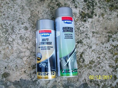

вчера не получилось с первого раза открыть заднюю дверь в Каприсе, думал что закрыта и не сработал центральный замок , ан нет - это просто закисли дверные петли и дверь со скрипом и усилием открылась :crazy: - вспомнил сразу тему Альта, где он отмывает дверные петли, да петли чистые :yes: , но механизм увы перестал нормально функционировать :pardon: , а так как еще планировал сегодня посмотреть задние тормоза то взял и смазку для дверных петель и чистку тормозов: :)

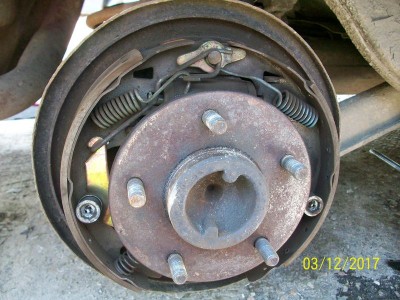

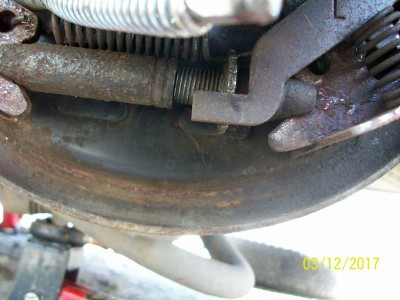

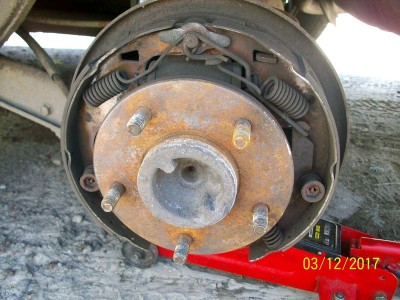

итак тормоза левые (первая фотка до чистки, вторая - после чистки, третья - регулировочный механизм):
100_4049.JPG [ 117.87 КБ | Просмотров: 2255 ]
100_4051.JPG [ 119.64 КБ | Просмотров: 2255 ]
100_4058.JPG [ 94.86 КБ | Просмотров: 2255 ]
СообщениеДобавлено: 17 июл 2015, 16:37

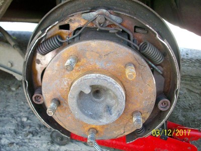

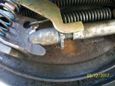

а теперь фотки правого:
планка регулировочного механизма стоит ракелем :unknown: , из-за это сточило зубья на подводящем механизме с одной стороны :sorry: , подводящий механизм на замену...
100_4053.JPG [ 123.85 КБ | Просмотров: 2251 ]
100_4054.JPG [ 118.69 КБ | Просмотров: 2251 ]
Последний раз редактировалось Hennady 17 июл 2015, 16:40, всего редактировалось 1 раз.
СообщениеДобавлено: 17 июл 2015, 16:38
Если речь про заднюю с водительской стороны - то я тут не при чем. Она и ДО чистки точно так же открывалась.
А если бы в процессе обмена у меня было на неделю больше времени на сборку машины - такие мелочи я бы успел поустранять.

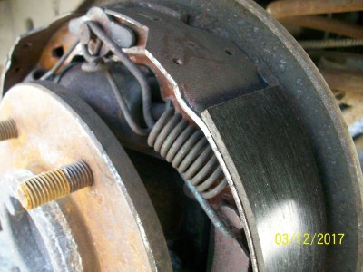

СообщениеДобавлено: 17 июл 2015, 16:41
при более детальном рассмотрении левых тормозных механизмов вылез вот такой трабл ножника:
он по факту слетел с крепления планки...
одел обратно,но сидит он так как то хлипко :(
100_4050.JPG [ 124.29 КБ | Просмотров: 2264 ]

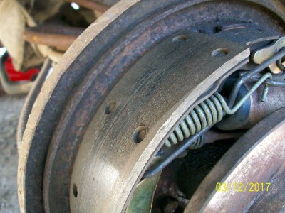

СообщениеДобавлено: 17 июл 2015, 16:44
теперь сравним тормозные колодки слева и справа:
мало того что левые более изношены так они еще и разные :unknown:
100_4057.JPG [ 100.08 КБ | Просмотров: 2262 ]
100_4056.JPG [ 112.42 КБ | Просмотров: 2262 ]
